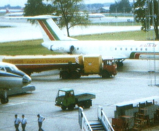

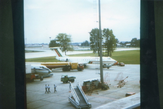

MAN Tanksattelzug
Nach dem durchschauen meiner Fotos ist mir doch aufgefallen das ich selber ein klein wenig zu meinem "gewünschten" Thema beitragen kann.
Der Wartburg vor der Balkan Tupolev wird wohl der Ramp-Dispatch sein?
Bei dem Tanker wen mich nicht alles täuscht müsste es sich um einen MAN 26.320 mit Strüver oder Schwelm (?) Tankauflieger handeln.
Zu den techn. Daten kann ich aber leider nichts beisteueren - wer hier genaueres weiss darf sich natürlich austoben.
Da es bei dem Auflieger sicherlich um den gleichen handeln wird wie er auch zusammen mit den importierten MB Kurzhauber in Betrieb war könnte ich mir vorstellen das sich hier auch für den Modellbauer ein einfach zu realisierendes Modell ergibt.

Re: Fahrzeuge auf den Flughäfen der Interflug
Wirklich MAN oder eher ROMAN? Gab ja beides in der DDR.
Allerdings macht mich das etwas stutzig als ehemaliger Berufskraftfahrer mit IHK-Prüfung.
MAN 26.320 wäre ein 3 Achsiges Fahrzeug mit rund 26 t zulässigem Gesamtgewicht und rund 320 PS Motorleistung. Die Zugmaschine auf dem Bild sieht mir aber eher nach Mercedes Benz aus. Vielleicht täusche ich mich auch.
Ich bin mir auch nicht ganz sicher aber ich glaube einmal gelesen zu haben das gerade für die Flughäfen diese Tanksattelzüge entweder mit MB oder MAN - Zugmaschine angeschafft wurden. Kann sich natürlich auch um einen ROMAN handeln allerdings auf dem Bild das ist ja eine dreichachsige Version und ich will es nicht beschwören aber die importierten ROMAN-Zugmaschinen waren allesamt nur zweichachsig. Das ROMAN - Dreiachsfahrgestell kenne ich nur unter den Betonmischern bzw Muldenkippern welche im Bezirk Karl-Marx-Stadt unterwegs waren.

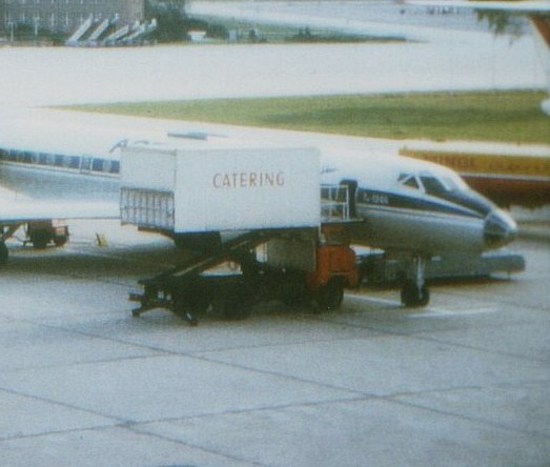

IFA-W50 Catering
Allgemeines
Der IFA W50L aus dem Automobil-Werk in Ludwisgsfelde wurde als Nachfolger des S4000 von 1965 bis 1990 gebaut.
Lieferbar war der W50 in zahlreichen Varianten (lt. Wikipedia 60 Grundvarianten) wie Pritsche,Koffer,Sattelzugmaschine u.v.m) und konnte mit vielen Sonderaufbauten geliefert werden inkl. Rechtslenker Ausführung.
Technische Daten
Vierzylinder-Viertaktdieselmotor (Bezeichnung: 4VD 14,5/12-2 SRW)
6.560 cm³ Hubraum
Leistung 91,94 kW (125 PS) bei 2.300/min.
Catering-Koffer
Ob es sich bei dem Koffer um eine normale Ausführung oder eine Isotherm-Variante handelt sowie zu der Hub-Vorrichtung dazu habe ich leider keine Informationen.
Modellversion
Ob eine direkte Version mit Hub-Koffer existiert ist mir nicht bekannt.
Aber da ja der W50 an sich im Modellbau-Handel vorrätig ist läßt sich sicherlich mit geringen Mitteln eine Catering-Version verwirklichen.
Leider ist die Qualität der alten Fotos nicht besonders.

- Beiträge: 7351
Heiko, hier ist keine Kulturhalle, sondern wir möchten ja historische Zusammenhänge erkunden, da ist die Qualität des Bildes nebensächlich

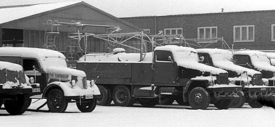

Aus vergangenen Zeiten. G5, Skoda und Garant: Kenne aber keine genaue Bezeichnung.
- Beiträge: 7351
heiko76 hat geschrieben:Ich bin mir auch nicht ganz sicher aber ich glaube....
Stimmt, ein MAN, kein MB.

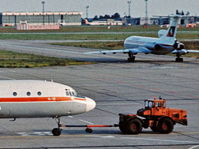

Flugzeugschlepper in SXF
