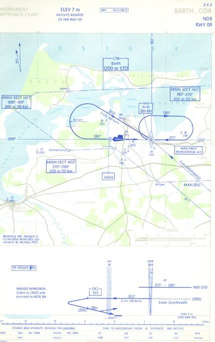

Ich habe noch alte Karten aus dem AIP der DDR
1. BarthAnflug NDB RWY 09 von 09 DEC 73 NDB Barth 285 BH und LM 398 H Karte vom NDB Approach RWY 27 LM 398 B
2. Dresden KGSP/NDB RWY 22 von 01 NOV 73 NDB Dresden 342 KW LM 407 F LO 370 FS GRM 335
und weitere Oldies - Erfurt STD Intrument Depature RWY 10 AND 28 von 25 MAY 72
muss leider Schluss machen, bei Interesse einfach melden.

Ungelesener Beitragvon Romeo Victor » Mi 21. Apr 2010, 18:20
Barth DEC73 NDB Anflug RWY 09
