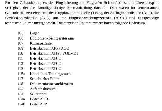

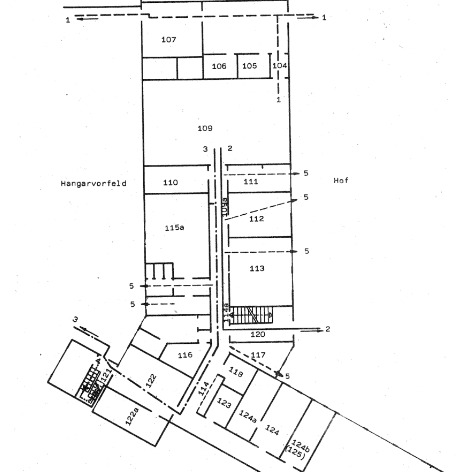

Zurück zum Thema: habe heute beim Recherchieren nach dem Datum der Erstlandung einer TU-104 in Schönefeld (bin da auf 2 unterschiedliche Daten gestoßen) Licht ins Dunkel in Sachen Räumlichkeiten der Flugsicherung nach der Rekonstruktion finden können. In einer Leseprobe des Buches "Die Entwicklung der Flugsicherung in Ostdeutschland von 1945 bis 1990" folgenden Grundriss und die dazu gehörende Legende gefunden:
Was sagt mir das persönlich? Wie doch die Erinnerung im Laufe der Jahre trügen kann!
Man muss sich das so vorstellen, dass dieser Grundriss die "Ebene Null" darstellt, zu ebener Erde. Im Gegensatz dazu befanden sich die Diensträume vorher eine Etage höher, auf der Ebene des ehemaligen Flughafen-Restaurants bzw. der Mitarbeiter-Kantine Südteil.
In der linken Ecke sieht man den quadratischen Grundriss des Towers.
Damit sollten in dieser Richtung keine Fragen übrig bleiben.
Räumlichkeiten der Flugsicherungszentrale Berlin-Schönefeld

Nun sehe ich die Räumlichkeiten wieder wesentlich präziser vor mir.
Der unbezeichnete Raum rechts von der Klimazentrale (Raum 107) war die Werkstatt der Gruppe Radar.
Der große an das Büro des Abteilungsleiters APP (124b) anschließende Raum war in der zweiten Hälfte der 80er Jahre die französische AFTN-Zentrale (System SCC-230).
Für alle weniger Ortskundigen:
Die dargestellten Gebäude stammen aus der Zeit der Henschel Flugzeugwerke AG und sind bis heute erhalten.
Der oben dargestellte Gebäudeteil ist der Verbindungsbau zwischen den beiden Hangars. Darin befand sich anfangs die Passagierabfertigung der DDR-Lufthansa, später die Flugsicherung. Im nicht gezeigten Obergeschoß befand sich während der DDR-Lufthansa-Zeit das Flughafenrestaurant, das später zur INTERFLUG-Kantine für den gesamten Südteil des Flughafens wurde. Da oben befanden sich in den 80er Jahren zudem die technischen Räume für das polnische Radardatenverarbeitungssystem Gamma, was die über das Radarsystem Avia-D/Koren empfangenen Transponderdaten für die Darstellung der Radarziele auf den Radarschirmen des APP/ACC (Raum 109) bereitstellte.
Der unten schräg anschließende Gebäudeteil zeigt das Erdgeschoß des Ostanbaus des Westhangars, in dem sich seit Mitte der 50er Jahre die Flugsicherung befand, sowohl im Erdgeschoß als auch im Obergeschoß.
ACC - Area Control Center
APP - Approach Control Center
AFTN - Aeronautical Fixed Telecommunication Network
