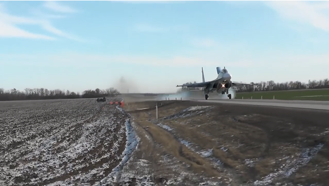

In das Netz gestellt Videos derartiger Manöver aus der Region Rostow sprechen für die Qualifikation der FF und Fähigkeiten der Jets. Im ersten Video absolvieren 2 Su-30 und 2 Su-34 (die mit Tandemfahrwerk) diese Manöveraufgabe, durchgeführt bei (nicht bestem) Wetter mit bedeutender Seitenwindkomponente nach Frontdurchzug.
Quelle: screenshot
Das Kurzvideo auf YT: https://www.youtube.com/watch?time_cont ... H5Nl1EVXzo
Bemerkenswert ist dabei, daß die verfügbare (Straßen)breite dabei nur etwa ein Viertel der normalen SLB - Breite entspricht! Diese Landungen wurden effektiv 3x getestet ohne Ausrollen. Die Anflugspräzision muß beeindruckend sein!

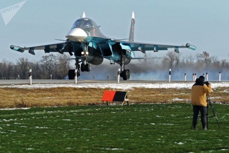

Diese Lande-Trainings erfolgten doch mit erheblicher Medien Aufmerksamkeit, wie aus der "Sputnik"-Fotostrecke hervorgeht >>> https://sptnkne.ws/g5d7
Dem "Normalflieger" stehen da wohl die Haare zu Berge
Beeindruckend, was die Piloten mit ihren Suchoi´s hier hinlegen
Re: Die Suchoi-30 Typen Generation
Oh ja. Nichts für schwache Nerven.
Es kommt da sehr auf die "Restbreite" der als Landebahn benutzten Straße an, d.h. die halbe Differenz aus Straßenbreite und maximaler Fahrwerksbreite.
South African Airways (SAA) ist mit 747-200 und 747SP auf nur 15 m breiten Pisten gelandet - selbstverständlich mit dem obligatorischen Seitenwind. Die Länge der Landebahn war mit 1.463 m auch sehr bescheiden.
Das Fahrwerk der 747 hat eine maximale Breite von 12,6 m. Bei einer Pistenbreite von 15 m bleiben da im Idealfall rechts und links gerade einmal 1,2 m. Unvorstellbar. Das ist rund Null.
Die SAA-Piloten haben es übrigens genauso wie die Suchoi-Piloten gemacht. Sie haben vorher vorsorglich mehrere tiefe Überflüge gemacht.

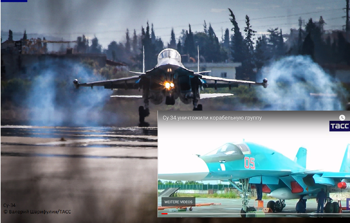

Ich würde mal etwas zur Diskussion anbieten - das sind die Canards (wenn es denn welche sind) bei der SU-34, einem Mehrzweck-Kämpfer der Generation 4++ , hoch manövrierfähig.
Ein Artikelbild - https://sptnkne.ws/jCZp - machte mich zunächst stutzig
Stutzig in der Weise, wie die Canards hier angelenkt (zu sein scheinen) sind. Vermutlich ist aber die Kombination aus Geometrie, Licht und Schatten ursächlich für eine gewisse Verfälschung des Eindruckes.
Mit dem Unterseitenbild klang die Frage an, sehen wir das gleiche?
Ja sicher schon, es ist die deutlice positive V-Stellung im Gegensatz zur negativen V-Stellung der Flächen, die hier deutlich zum Ausdruck kommt:
Was meinen denn nun aber die Aerodynamiker / Flugmechaniker, welchen Hauptzweck diese Canards dienen
Im Unterschied zur TU-144 auf der einen Seite oder dem Eurofighter auf der anderen Seite sind diese bei der SU-34 unmittelbar vor den Flächen designt.
Beim Eurofighter mit seinen Deltaflächen sind sie für die Nickvorgänge verantwortlich, seine Elevons an den Flächenenden für das Rollen.
Bei der SU-34 ist das aber anders, sie hat ein klassisches Höhenleitwerk!
Wenn wir die Aufmerksamkeit auf zwei weitere Momente legen: Beim Landevorgang haben sie die gleiche Stellung, wie an der eingeblendeten abgestellten Maschine Q.: https://tass.ru/armiya-i-opk/5600376
Es gibt in der Tass auch ein eingebettetes kurzes Video zur -34 mit einem harschen Manöver: https://tass.ru/armiya-i-opk/3551543
- auch in der Lupe betrachtet fällt nicht auf, das die Canards dabei bewegt werden, im Unterschied zu den anderen Rudern.
Was bliebe noch - extremer Langsamflug / enger Luftkampf / spezielle Kunstflugfiguren?
Das ist mal eine gute Frage - interessant und knifflig zu gleich.
Wäre das "klassische" Höhenleitwerk nicht, dann wäre die Erklärung relativ einfach: Schaffung einen entgegengesetzten Nickmoments zur Kompensation des Nickmoments der gemeinsam nach oben oder unten ausgeschlagenen Elevons, d.h. der Hinterkantenklappen des Deltaflügels. Damit könnte man die Elevons u.a. als Landeklappen einsetzen und so die Start- und Landegeschwindigkeit erheblich reduzieren. Bei der Tupolew Tu-144 wurde diese Technik angewandt - im Gegensatz zur Concorde, die keine irgendwie steuerbaren Canards hatte.
So muß ich aber leider passen, zumal ich auch nur wenig Ahnung von der Militärfliegerei habe, schon gar nicht von Luftkampfmanövern.

Nachdem ich ein paar Tage Zeit zum Nachdenken hatte ...
Mit Hilfe der Canards kann man die Längstabilität des Flugzeuges reduzieren, was die Manövrierbarkeit um die Querachse verbessern sollte.
Gleichzeitig könnte man durch die Beweglichkeit der Canards mit ihrem variablen Einstellwinkel auch den Trimmwiderstand des Höhenleitwerks reduzieren.
Das sind rein theoretische "Erkenntnisse". Hoffentlich kennt jemand die genauen Erwägungen, die zu dieser Auslegung des Flugsteuerungssystems der Su-34 geführt haben. Kampflugzeuge und ihr militärischer Einsatz sind einfach nicht mein Gebiet.
