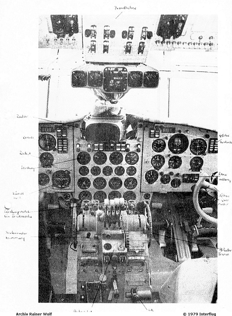

ich habe mal in meinen Ausbildungsunterlagen gewühlt. Thomas, kannst Du beschreiben, wo in diesem Cockpit der IL18 sich die von Dir beschriebenen Geräte befinden?
Cockpit IL-18

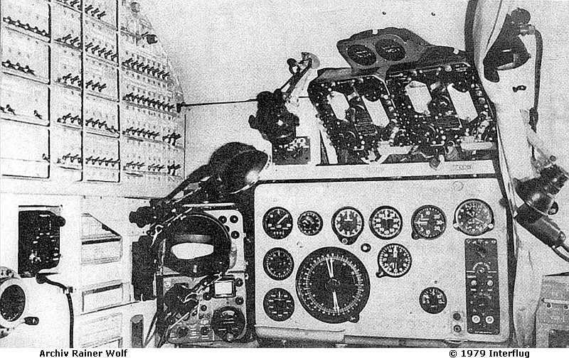

Sorry, habe mal Bernds ehemaligen Arbeitsplatz hier eingestellt.
Navigator-Platz IL-18

Ungelesener Beitragvon Flieger Bernd » Fr 18. Feb 2011, 21:40
Kilo Mike Sierra hat geschrieben:Die Il-18 der INTERFLUG waren anfangs mit der Radaranlage RPSN-2N ausgestattet.
Bei einem Radarlehrgang 4) habe ich jetzt gehört, daß diese Radaranlage nicht nur der Wettererkundung diente, sondern auch die Transponder anderer Flugzeuge abfragen konnte, um ihre Position zu ermitteln. Wenn ein Flugzeug im Nahbereich auftauchte, so leuchtete am Sichtgerät eine Warnlampe auf. 1)
Außerdem soll die Anlage zur Ermittlung der Geschwindigkeit über Grund und des Abtriftwinkels gedient haben. 2)
Ich habe mich schon immer gefragt, warum das "alte" Radar der Il-18 über zwei Bildschirme verfügte. Könnte es sein, daß der zweite Schirm für die Anzeige der Flugzeugpositionen gedient hat? 3)
Bernd, vielleicht hast Du ja auch an diesem Gerät schon Knöpfe gedrückt.
1) (Freund-Feind-Gerät) Das gab es fürs Militär - nicht für uns. Ich konnte Flugzeuge orten aber passiv - so wie eben Wetter.
(Bei der TU-134 gab es Betriebsart "Majak" für Radarantwortbaken - war für zivil nicht nutzbar.)
2) Abdrift messen war möglich - Antenne in Stillstand bringen und von "Hand" ausschwenken bis
das Bild vom Radarstrahl ein bestimmtes "Bewegungsmuster" zeigte. 8-)
Für Geschwindigkeit und Abdrift gab es (nicht immer) das Dopplerradar.
3) 2 Bildschirme - 1 für Navigator, 1 für Piloten
4) Was machts Du für Sachen :roll:
Romeo Victor hat geschrieben:Sorry, habe mal Bernds ehemaligen Arbeitsplatz hier eingestellt.
Sieht doch ganz gut aus :lol:

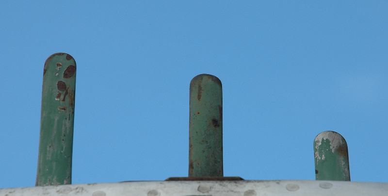

Auf jeden Fall die Tu-134 hatte vorn auf der Nase den klassischen Dreizack des Freund-Feind-Gerätes SRO-2 (Gerät Chrom- Nickel). War dies nur eine Art Vorrüstung oder gab es die dazu gehörende Elektronik (zumindest den Antwortblock) wirklich an Bord. Es handelt sich hierbei um diese Antenne:
SRO-2 Antenne (hier auf dem Seitenleitwerk einer MiG-21
Daran schließt sich auch gleich noch eine weitere Frage an: Inwieweit waren die Interflugmaschinen samt Besatzung im Verteidigungsfall einbezogen bzw sogar dienstverpflichtet?
Axel
ex. Funker JG8 2.JS
Beiträge: 7351
Re: Radaranlage RPSN-2N
Ungelesener Beitragvon EA-Henning » Sa 19. Feb 2011, 07:41
Ich nehme an, dafür war grundsätzlich alles vorgesehen. Den Dreizack hatten alle Flugzeuge, abgesehen von Dash-8 und A310.
