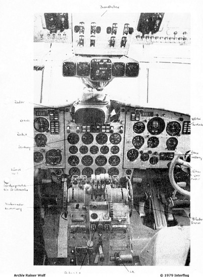

ich habe mal in meinen Ausbildungsunterlagen gewühlt. Thomas, kannst Du beschreiben, wo in diesem Cockpit der IL18 sich die von Dir beschriebenen Geräte befinden?

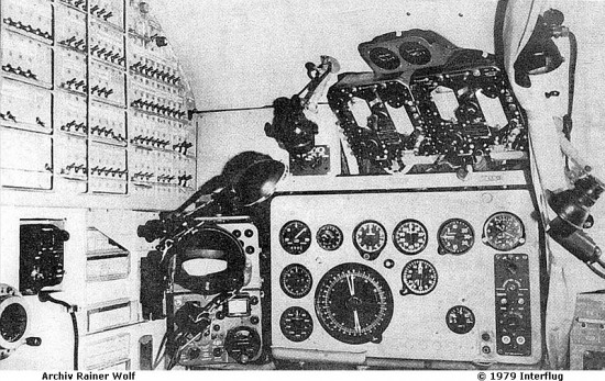

Sorry, habe mal Bernds ehemaligen Arbeitsplatz hier eingestellt.

Romeo Victor hat geschrieben:Sorry, habe mal Bernds ehemaligen Arbeitsplatz hier eingestellt.
Sieht doch ganz gut aus :lol:

Hallo Bernd, meinte damit nur, dass es nicht zum eigentlichen Thema passte. Ansonsten ist der Arbeitsplatz des Navis in der 18 schon interessant. :!:

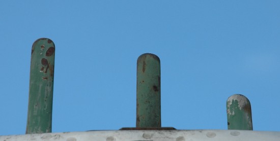

Auf jeden Fall die Tu-134 hatte vorn auf der Nase den klassischen Dreizack des Freund-Feind-Gerätes SRO-2 (Gerät Chrom- Nickel). War dies nur eine Art Vorrüstung oder gab es die dazu gehörende Elektronik (zumindest den Antwortblock) wirklich an Bord. Es handelt sich hierbei um diese Antenne:
SRO-2 Antenne (hier auf dem Seitenleitwerk einer MiG-21
Daran schließt sich auch gleich noch eine weitere Frage an: Inwieweit waren die Interflugmaschinen samt Besatzung im Verteidigungsfall einbezogen bzw sogar dienstverpflichtet?

Ich nehme an, dafür war grundsätzlich alles vorgesehen. Den Dreizack hatten alle Flugzeuge, abgesehen von Dash-8 und A310.

EDGE-Henning hat geschrieben:Ich nehme an, dafür war grundsätzlich alles vorgesehen. Den Dreizack hatten alle Flugzeuge, abgesehen von Dash-8 und A310.
Das denke ich auch, ich hätte nur mal schnell die Uniform gewechselt :roll:
