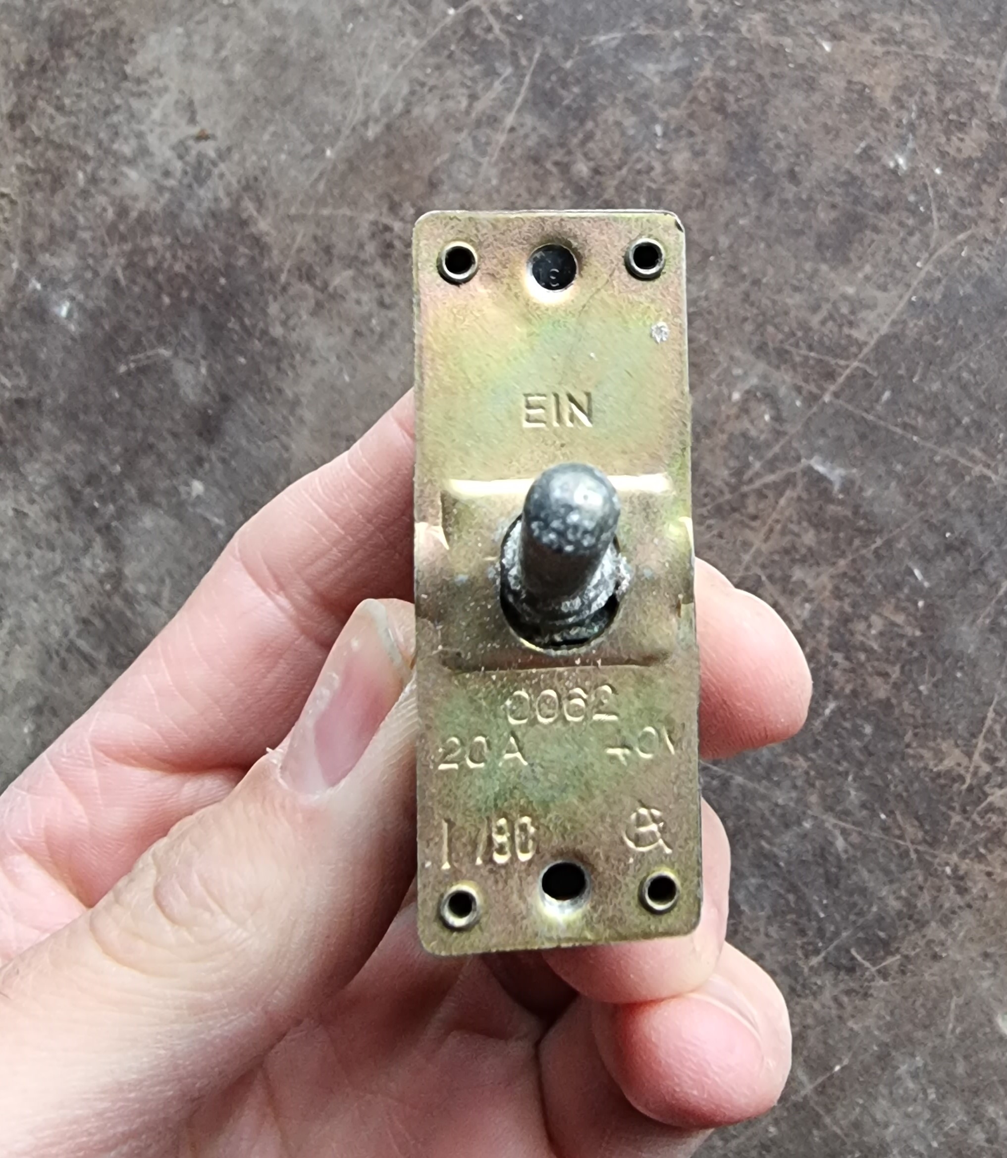

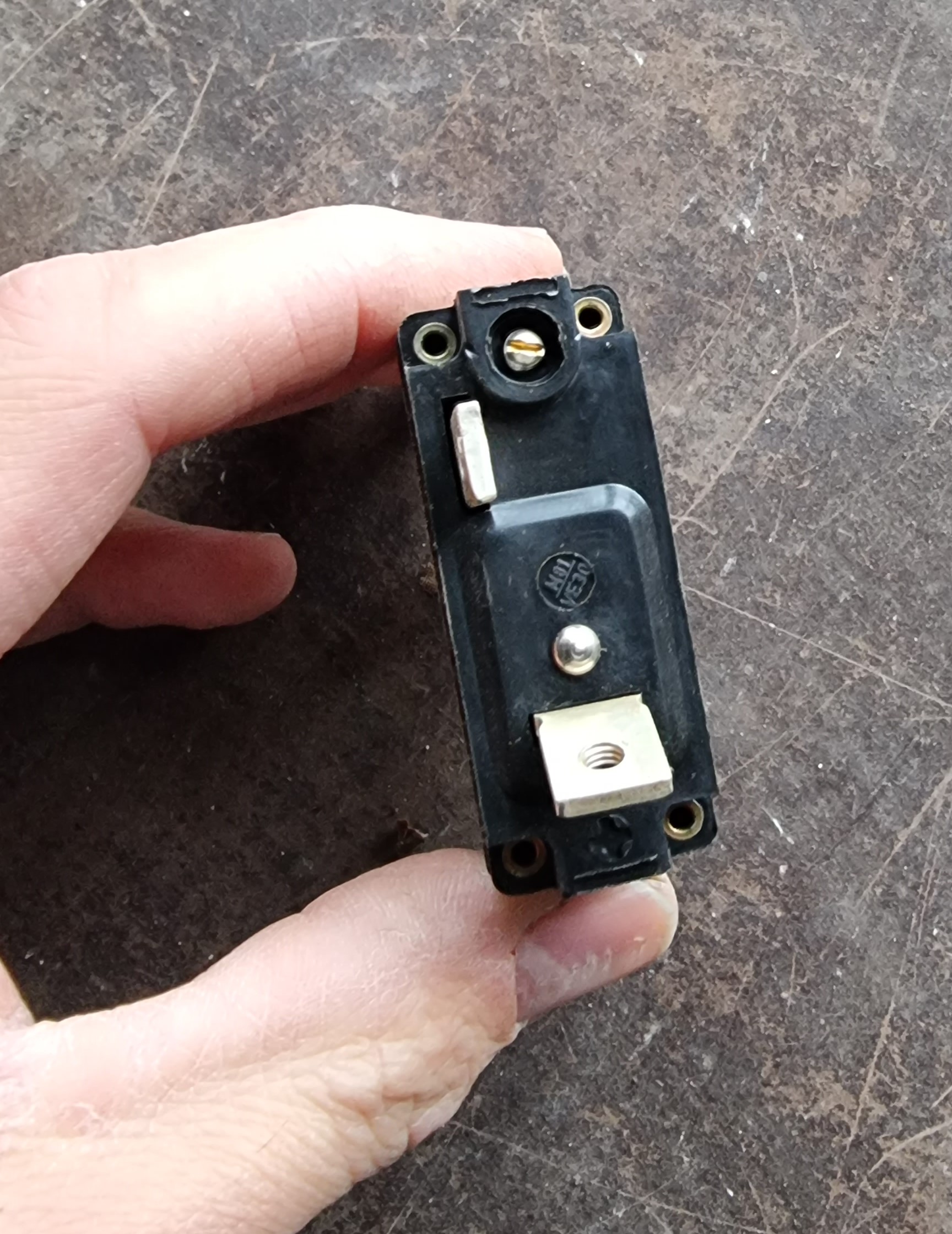

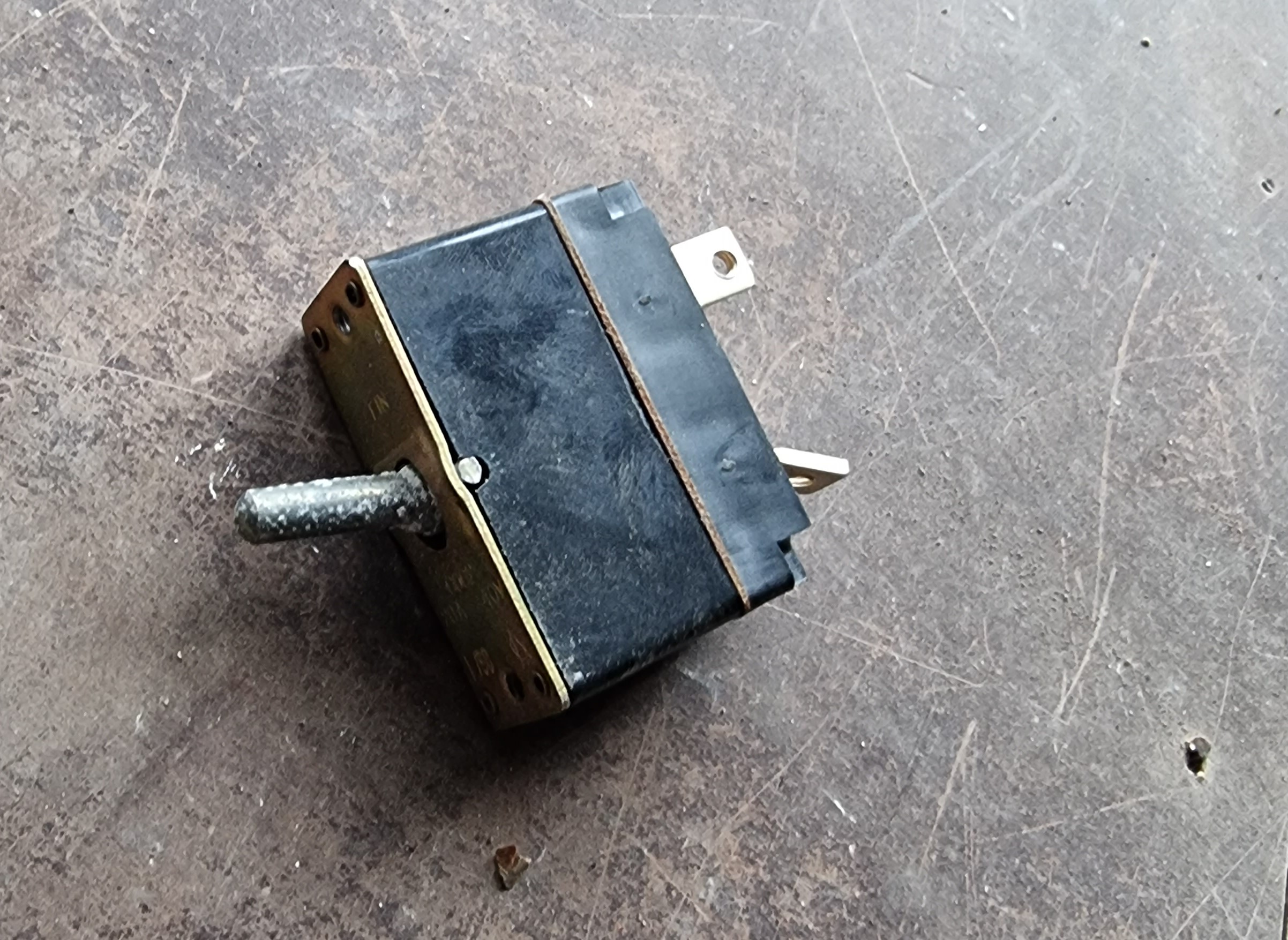

wir haben bei uns Schalter / Sicherungsautomaten und ich habe irgendwo erfahren, das die aus Flugzeugen kommen sollen. Kann uns jemand weiterhelfen mit Infos ? Es gibt diese in mehreren Ampere Größen alle 40 Volt .
Danke für Informationen
Sicherungsautomat - wer weiß wofür ?

Der Spannungsschutzschalter gehört zu einer Fahrzeug-Standheizung des Typs Scirocco und dient dort als Hauptschalter Verwendung.

Also, aus Flugzeugen kenne ich das nicht. Mich "stört" hier auch die deutsche Beschriftung. Bei Museumsflugzeugen könnte ich mir eine nachgerüstet Heizung vorstellen
Vielleicht weiss jemand mehr!

Henning hat es schon richtig angemerkt. Die Sicherungsautomaten östlicher Bauart haben kyrillische Beschriftungen.
Es gab drei Grundtypen: АЗС, АЗР und АЗРГ.
АЗС steht für Автомат Защиты Сети, wörtlich Netzschutzautomat, also Sicherungsautomat oder Sicherungsschalter.
