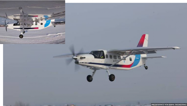

fand tatsächlich der angekündigte Erstflug der ""Baikal" Anfang d.J. ´22 - am 30. Januar in Jekatarinenburg statt
( Baikal-Engineering, Tochter JSC "Ural Civil Aviation Plant" (UZGA))
https://expert.ru/2022/01/30/preyemnik- ... viy-polet/
https://www.aviaport.ru/digest/2022/01/20/706325.html
Q.: s.o. edit.
Testhöhe 500 m , 25 Min - Testpilot 1. Klasse V. Lawrentjev führte Manöver durch, um die Stabilität und Steuerbarkeit des Flugzeugs zu überprüfen, und nach der Landung erklärte er, dass die Flugaufgabe vollständig abgeschlossen sei, alle Systeme funktionierten normal.
Dieser Erstflug wurde von Gromov auch gründlich vorbereitet, die -112er Katastrophe bleibt sicher gegenwärtig.
- "Baikal" soll in der RF die Flotte der veralteten "Kukuruzniki" An-2 ersetzen, von denen es um die dreihundert im ganzen Land mit dem Prädikat der Lufttüchtigkeit noch geben soll.
(- Eine andere Entwicklung von SibNIA -das Projekt TVS-2DTS, -noch fliegendes Labor genannt- erwies sich als schlechter als die Baikal: Anderes Gewicht, andere Klasse, anderen Materialien ... vielleicht Zukunftsmusik)
Insofern ein guter Jahresbeginn

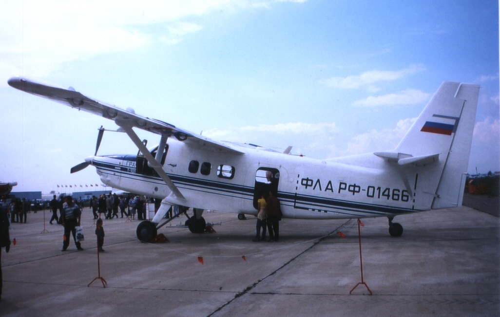

Roks-Aero stellte vor einigen Jahren seine T-101 "GRACH" vor. Dieses Flugzeug basiert auf Antonow Projekten aus den 1970er Jahren. Man erkennt deutlich die Verwandtschaft zur AN-2

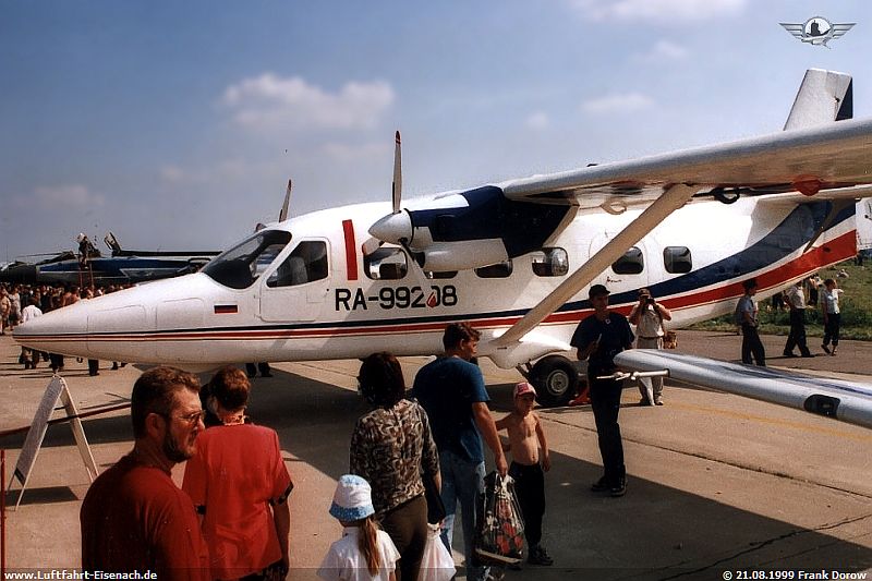

Die T-208 war ein weiteres Projekt von Roks-Aero. Eine 2-mot-Turboprop-AN-2.

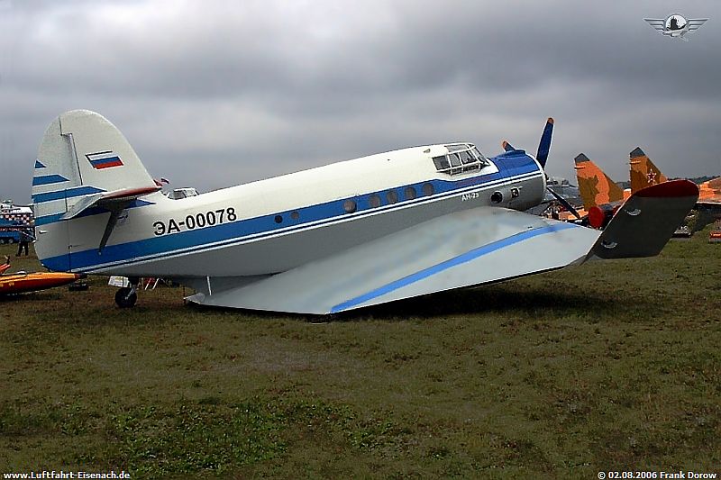

Ein Ekranoplan AN-2E. Laut Anbieter kann "das Ding" fliegen.

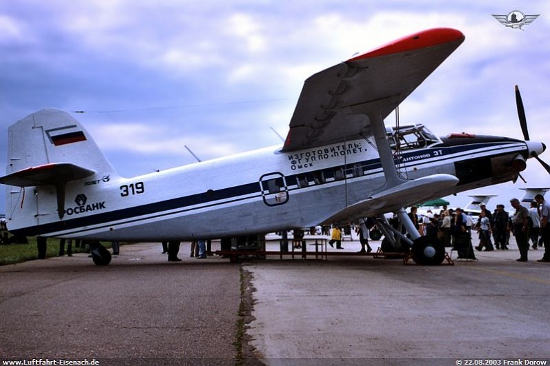

Nicht zu vergessen: Die AN-3T aus den 1970er Jahren. Auch kein grosser Erfolg.
