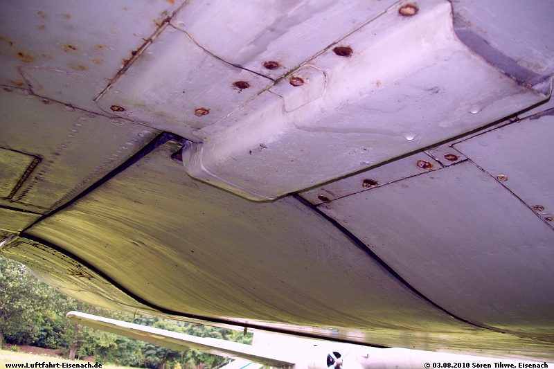

Bei der TU-134 gab es die Rumpfklappe (Widerstand) um die Drehzahl der Triebwerke im Anflug hoch zu halten.
