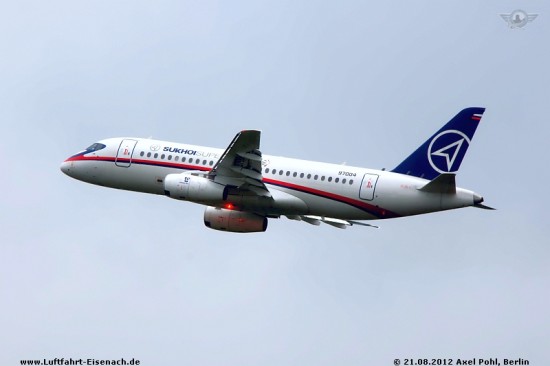

Auf einer Demonstrationstour in Indonesien kam es offensichtlich zu einem Zwischenfall.
Während eines Vorführungsfluges verschwand ein Superjet von den Radarschirmen.
Egal, was die Ursache ist, bedeutet das einen heftigen Rückschlag für die rrussische Luftfart-Industrie.

Es handelt sich nach übereinstimmenden Angaben um die 97004, also die vierte gebaute Maschine.

Das Flugzeug ist nach einer Sinkflugfreigabe auf 6.000 ft knapp unter dem Gipfel des ca. 7.000 ft hohen Salak-Berges gegen eine fast senkrechte Felswand geflogen.
