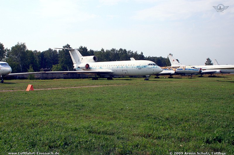

Ungelesener Beitragvon EA-Henning » Di 5. Mär 2013, 19:01
Der vierte Prototyp mit der Werknummer 427401004 und dem Kennzeichen CCCP-42302 flog auch ausschliesslich als Erprobungsflugzeug.
Heute ist es ein Exponat im Museum der Luftstreitkräfte Monino.

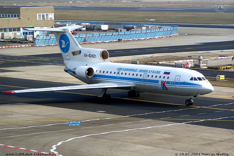

Ungelesener Beitragvon EA-Henning » Di 5. Mär 2013, 21:51
RA-42421 der Kuban-Airlines. Die Fluggesellschaft stellte 2012 ihren Betrieb ein. Kuban Airlines betrieb 7 Jakowlew Jak-42 und 5 Jakowlew Jak-42D.

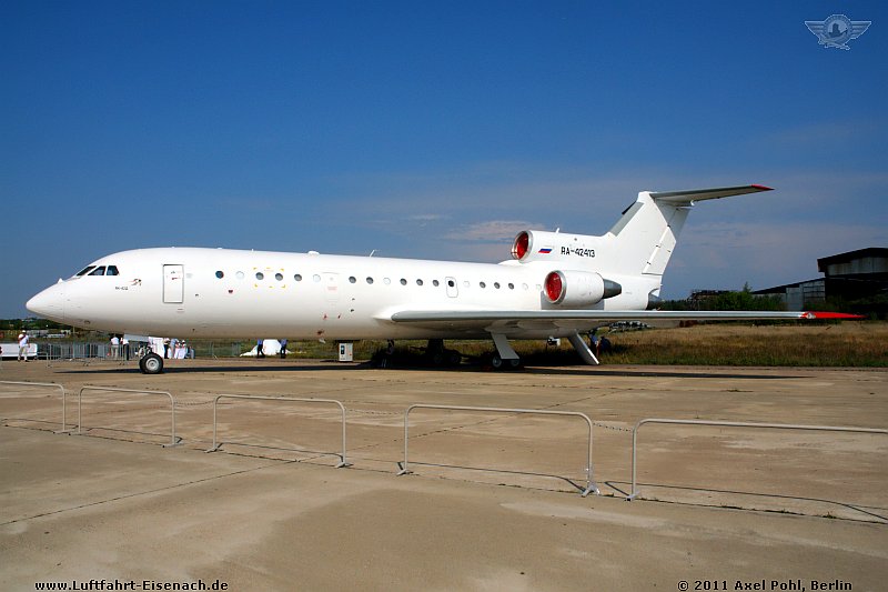

Ungelesener Beitragvon EA-Henning » Di 5. Mär 2013, 21:54
Diese JAK-42D wurde 2011 auf der MAKS zum Kauf angeboten. Sie ist als Salonmaschine/VIP-Flugzeug eingerichtet.

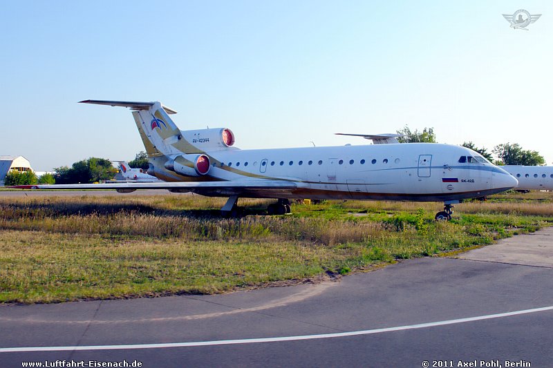

Ungelesener Beitragvon EA-Henning » Di 5. Mär 2013, 21:58
RusAir hat 3 Exemplare der JAK-42 in ihrer Flotte. Nach einem Unfall mit einer TU-134A im Jahre 2011 wurde der Fluggesellschaft das AOC entzogen.

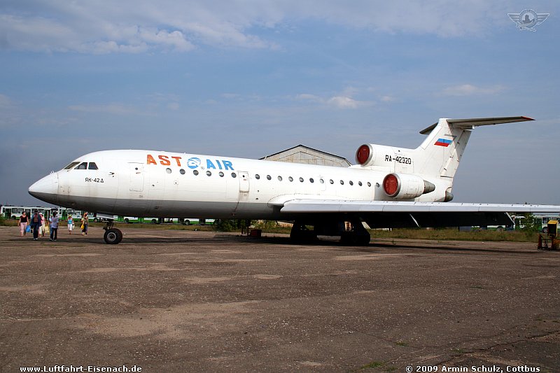

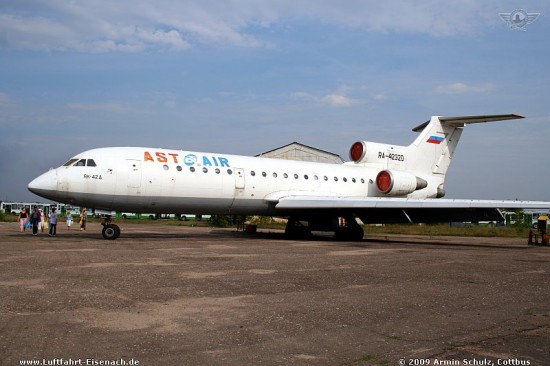

Ungelesener Beitragvon EA-Henning » Di 5. Mär 2013, 22:01
RA-42320 ist eine JAK-42D der ASTAIR.

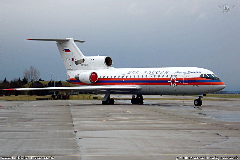

Ungelesener Beitragvon EA-Henning » Di 5. Mär 2013, 22:19

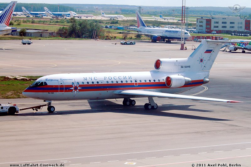

Das Central Air-Mobile Rescue Team des russischen Ministeriums für Katastrophenschutz betreibt 2 JAK-42D.
RA-42446 JAK-42D MIS-Rossii in Bytkowice
RA-42446 JAK-42D MIS-Rossii in Moskau Domodedowo.
