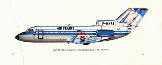

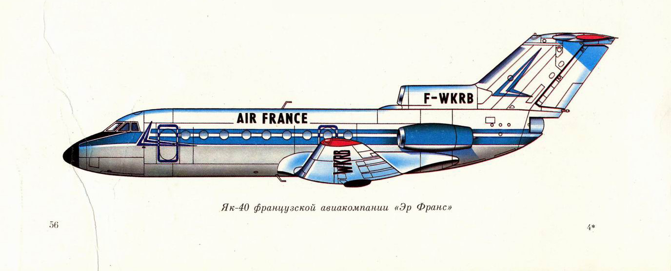

EA-Henning hat geschrieben:[b][i]Jak-40 bei Air France:
In wenigen Quellen (Aviaforum.ru z.B.) nennt man für die bei Air France fliegende Jak-40 das Kennzeichen F-WKRB. Andere Quellen nennen F-QKRB als Kennzeichen. Ob es sich hier um ein Gerücht handelt, muesste man in Erfahrung bringen.
Ich glaube, wir habe dazu schon einmal diskutiert.
Ja, es kursierte da ja eine Farbzeichnung (kein Foto), die die F-WKRB zeigt. Die Kennzeichenreihe F-Wxxx ist jedoch der französischen Luftfahrtindustrie vorbehalten und wird für die Registrierung von Prototypen und noch nicht verkauften Serienflugzeugen verwendet.
Es bestand auch die Absicht die Jak-40 in Frankreich zuzulassen. Ich weiß jedoch nicht, ob ein solcher Antrag am Ende auch gestellt worden ist.

Eine Online-Abfrage des französischen Luftfahrtregisters hat ergeben, daß die Kennzeichen F-WKRB und F-QKRB noch nie vergeben worden sind, auch nicht historisch.

Gehen wir zunächst davon aus, das es sich bei der JAK-40 für Air France um ein Hirngespinst handelt.
Richtig!
Die Info das Air France eine Jak-40 hatte, stammt aus einer Jak-40 Broschüre aus 1992, Verlag "Transport", Moskau. Autor ist K.Udalow. Udalow ist bis heute in sowjetischen/russischen Luftfahrtkreisen als unseriös bekannt. In vielen anderen Publikationen hat er zahlreiche "Enten" aus dem Käfig gelassen. Berüchtigt sind zudem seine falschen fantasievollen Farbzeichnungen und Risse.

Dankeschön старый мешок.
Die Air France Jak-40 war also nur ein gemalter Traum von Herrn Udalow.
