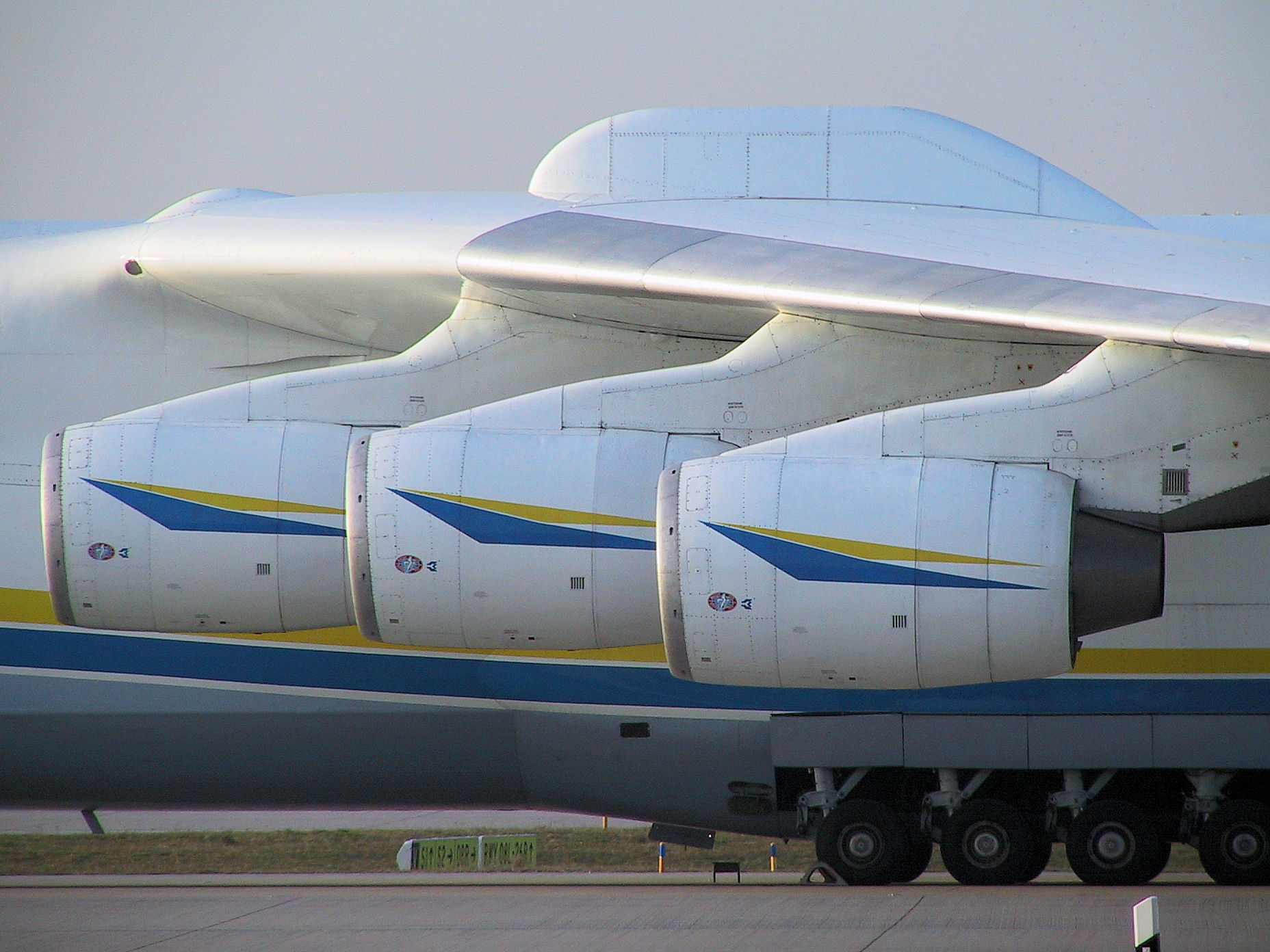

Welchen Zweck haben die zwei "Buckel" an der Rumpfoberseite zwischen den Tragflächen an der Antonow AN-225?
Haben die evtl. etwas mit dem ursprünglichen Verwendungszweck als Trägerflugzeug für die Buran zu tun?
Funktion der zwei "Buckel" auf dem Rumpf der AN-225

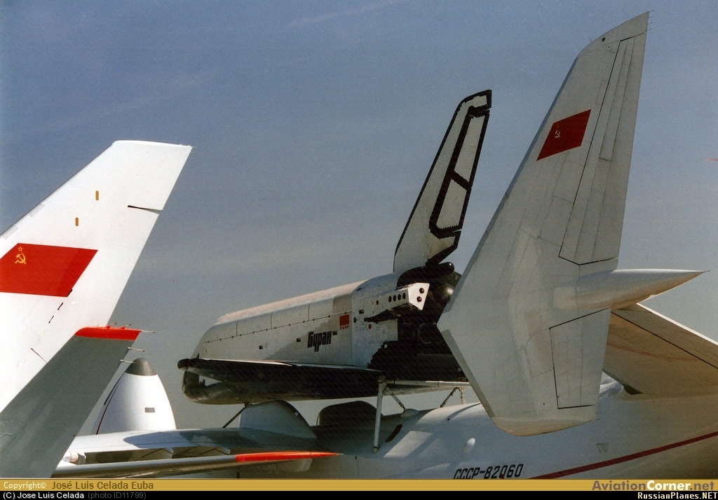

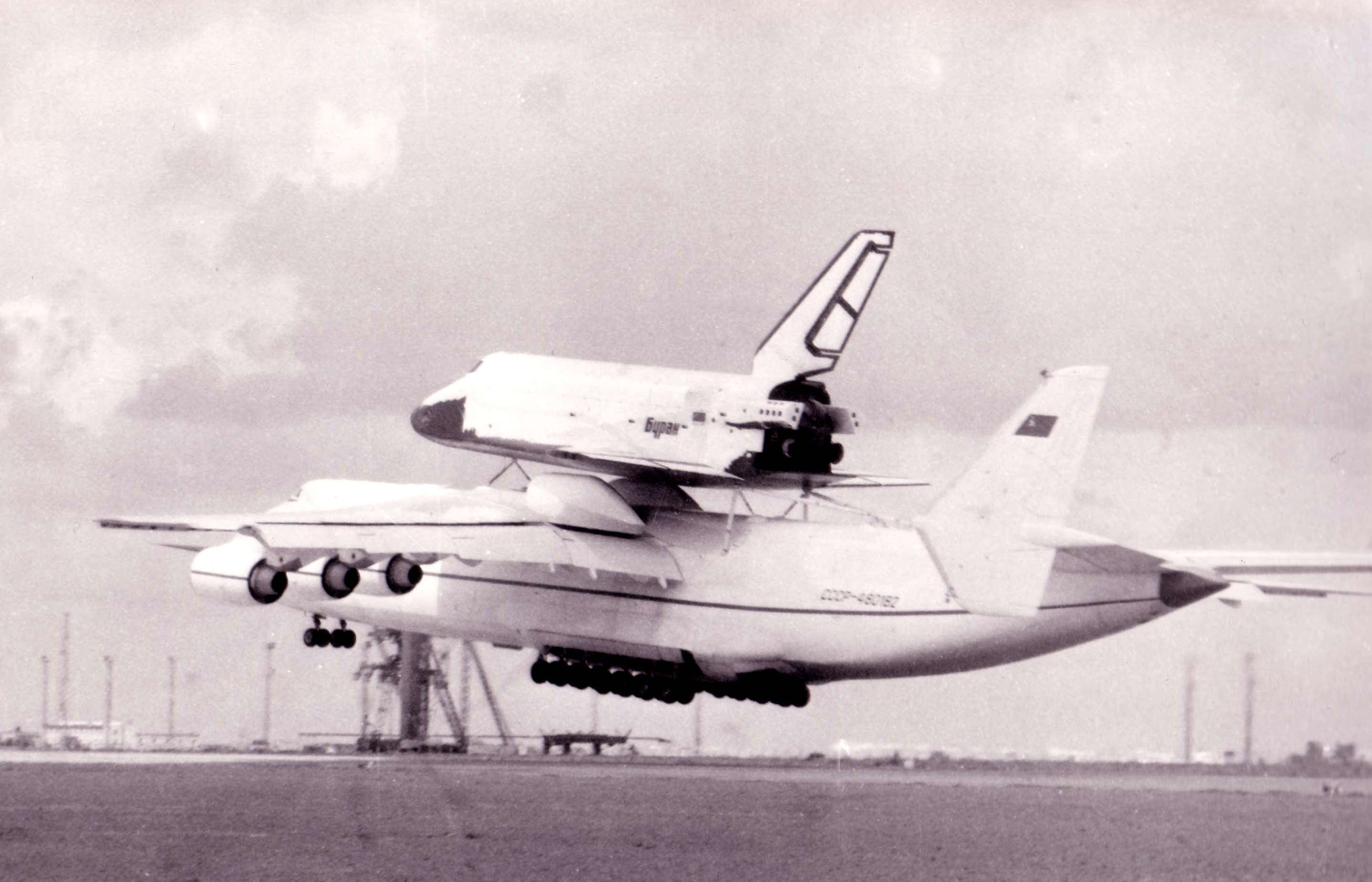

Nee, das hat mit der ursprünglichen Lastaufnahme "Buran" zumindest direkt nichts zu tun.
Kuck mal:
Was sonst - spekulativ hilft nicht weiter. Mal sehen, ob es konstruktive Einblicke gibt.
Hey, ansonsten top Bilder! Dankeschön für´s hinradeln.
Kuck mal:

Danke, da ist schon mal diese Möglichkeit ausgeschlossen. Meine zweite Vermutung wäre in Richtung Aerodynamik gegangen, aber davon habe ich zu wenig Ahnung...

---> hatte ich auch im Fokus, da die Anströmung des Leitwerkes nicht ganz unproblematisch ist. Das mußte bei der Antonow 22 auch gelöst werden.
An die Kinematik der Riesenklappen dachte ich auch (spekulativ)...
Re: Funktion der zwei"Buckel" auf dem Rumpf der AN-225
Gute Idee, Bluemchen,
ich meine aber Störungen wurden durch das gewaltige Doppelleitwerk vermieden

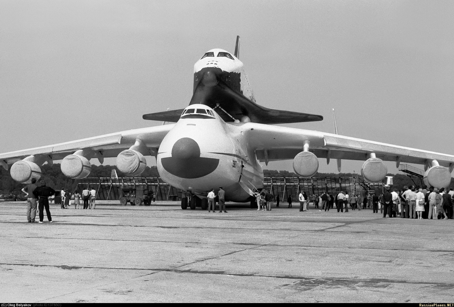

Auch ich hatte nach der Frage von Jürschi nach der Funktion der beiden Huckel auf dem Rücken der 225 nach der Funktion gesucht. In einigen Fotos sah es so aus, daß sie zur Befestigung der BURAN gedacht waren.
Habe dann noch ein weiteres Foto gefunden, auf dem eindeutig zur erkennen ist, daß die Huckel eine andere Funktion haben. In der Literatur dann auch keine Begründung für die Funktion gefunden. Es ist also die Begründung des Strömungsverhaltens anzunehmen. Ich bin diesbezüglich natürlich auch keine Experte für Strömunmgsverhalten an Flugzeugen. Eine andere Begründung, wie Statikprobleme der Zelle sind auch kaum anzunehmen.
Es bleibt also bei einer Denksportaufgabe, die noch durch weiteres Studium der einschlägigen Literatur zu lösen ist.
