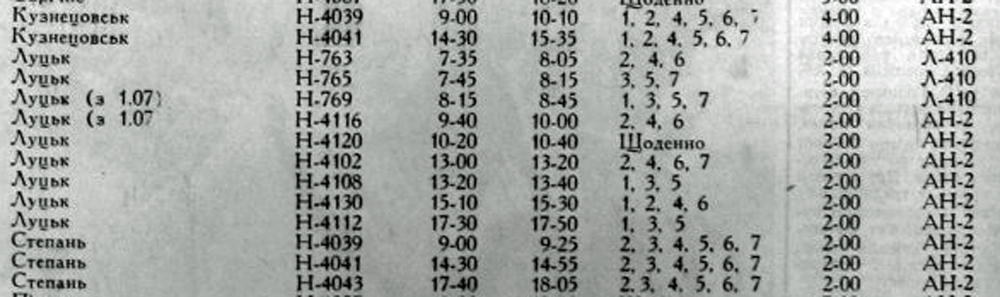

Hier gibt es Unmengen Flugpläne der Aeroflot (raspisanije). Je aktueller dort die Beiträge sind desto übersichtlicher wird es. Da kann man ganz genau schauen in welchen Jahr von wo noch wo womit geflogen wurde. Da gibt es Flugverbindungen bei denen ich mich frage warum es diese überhaupt gab, gerade in den westlichen Sowjetrepubliken. Ein Beispiel dazu untenstehend, die drei genannten Ziele liegen 60 bis 80 km von Rowno entfernt, Flugzeiten, Flugzeugtypen, Flugtage, Flugnummern und vermutlich Rubelpreise sind ersichtlich.
Aber gut, das hat alles so nichts mehr direkt mit der Tu-204 zu tun. Ich persönlich finde das Thema dieser Kurstreckenverbindungen allerdings doch faszinierend.

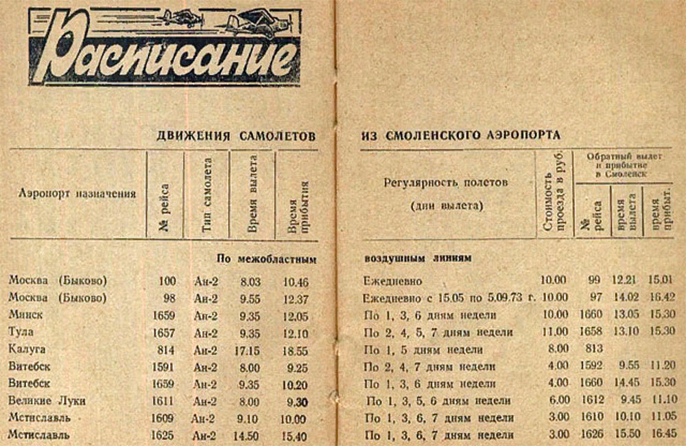

historienquax hat geschrieben:Ein Beispiel dazu untenstehend, die drei genannten Ziele liegen 60 bis 80 km von Rowno entfernt, Flugzeiten, Flugzeugtypen, Flugtage, Flugnummern und vermutlich Rubelpreise sind ersichtlich.
Das sind wirklich die Preise in Rubel.
Hier ähnliche Werte mit einem Beispiel, von Smolensk nach Mstislawel, Distanz etwa 80 km. 50 Minuten Flug mit An-2, Preis 3 Rubel. Das waren so glaube ich etwa 10 DDR-Mark gewesen.
Äh, Kostendeckung?
