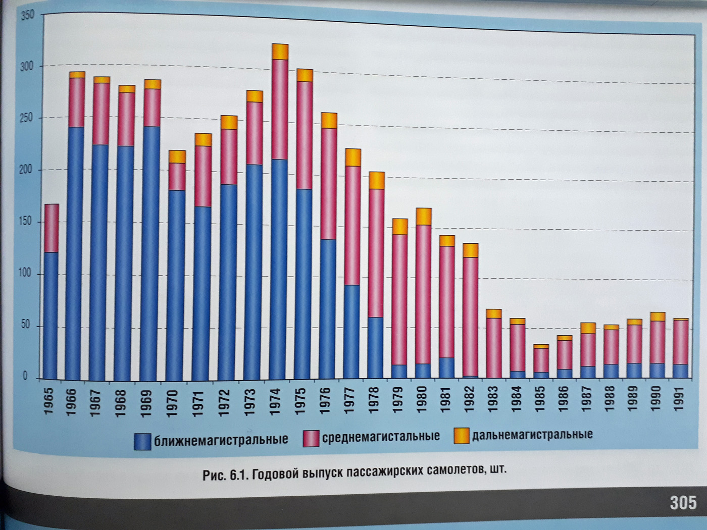

Zur Verdeutlichung eine Übersicht über die Produktionsverteilung sowjetischer Verkehrsflugzeuge, unterteilt nach Kurzstrecke, Mittelstrecke und Langstrecke. Die Stückzahlen beinhalten natürlich auch den Export.
ISBN lautet 9785900078663 aber ich habe dieses russischsprachige Buch bisher im Internet nicht finden können. In diesem Buch finden sich noch viele andere Statistiken zur Produktion von Flugzeugen. Von den Einzelangaben zu dem jeweiligen Typ mal ganz abgesehen. Interessant auch eine Darstellung aus der hervorgeht das die Il-62 das am längsten dauerhaft produzierte Verkehrsflugzeug der UdSSR war - 40 Jahre!
Andere Statistiken zeigen die Gesamtanzahl alle produzierten Flugzeuge, in der 2. Hälfte der achtziger Jahre jährlich unter dem Wert 1000 liegend. So niedrig wie seit 1929 nicht mehr!

Zur Grafik oben:
O.K. Stellt diese nicht auch spiegelbildlich den wirtschaftlichen Prozess in der seinerzeitigen SU dar? ´85 übernahm Gorbatschow von Tschernenko, Glasnost & Perestroika, dann Zerfall der Union und dann Jelzin. Die Wirtschaft hatte doch mit den radikalen Reformen zunächst unendlich zu leiden, mithin die Luftfahrtbranche eingeschlossen.

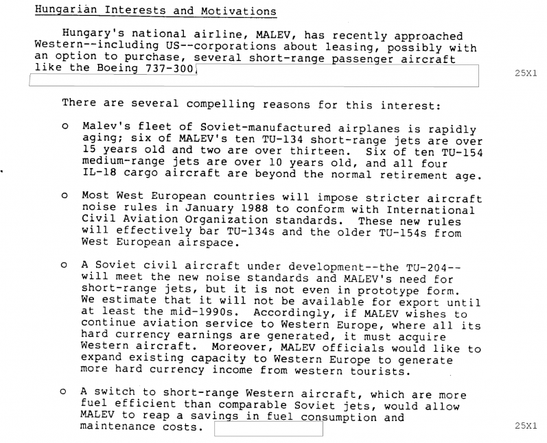

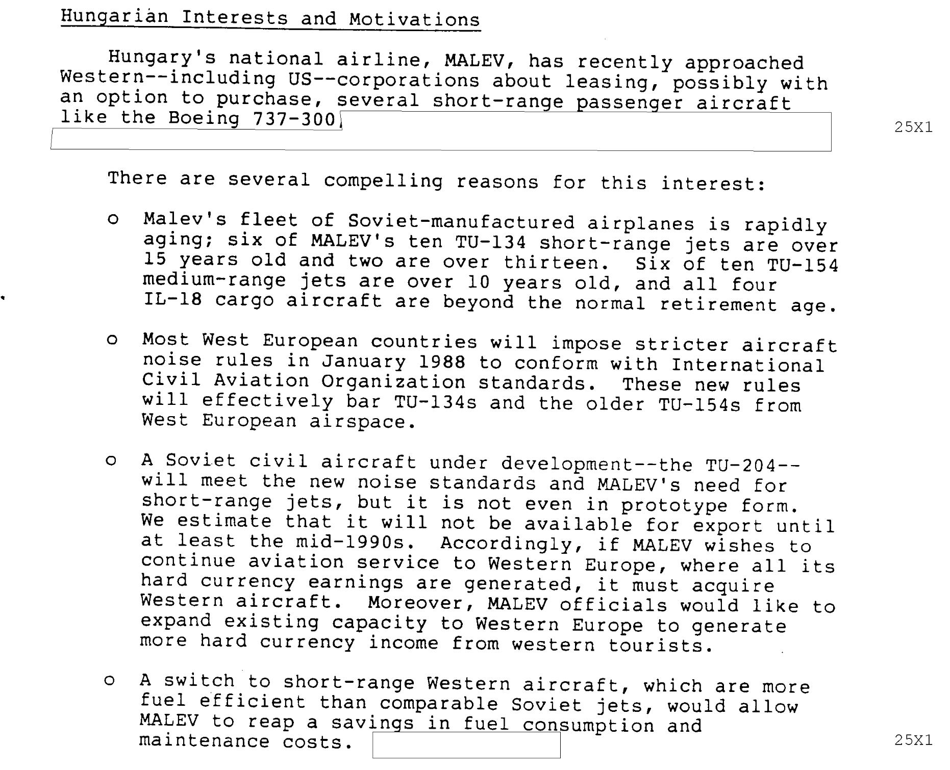

MALEV und Tu-204 spielt in diesem Dokument des CIA aus dem Jahr 1986 auch eine Rolle:

historienquax hat geschrieben:Zur Verdeutlichung eine Übersicht über die Produktionsverteilung sowjetischer Verkehrsflugzeuge, unterteilt nach Kurzstrecke, Mittelstrecke und Langstrecke. Die Stückzahlen beinhalten natürlich auch den Export.
(Die Abbildung zu dem zitierten Beitrag wird leider nicht dargestellt. Daher siehe das Balkendiagramm oben.)
Ist denn bekannt oder in dem Buch ausgeführt, aus welchem Grund die sowjetische Produktion von Verkehrsflugzeugen innerhalb von elf Jahren (1974 bis 1985) so drastisch um 90 Prozent gesunken ist?
Dieser Umstand führte ja zuerst zur Überalterung der Flotten der östlichen Fluggesellschaften und anschließend zur nahezu unvermeidlichen Beschaffung westlicher Flugzeuge (767, 737, A310).

Kilo Mike Sierra hat geschrieben:historienquax hat geschrieben:Zur Verdeutlichung eine Übersicht über die Produktionsverteilung sowjetischer Verkehrsflugzeuge, unterteilt nach Kurzstrecke, Mittelstrecke und Langstrecke. Die Stückzahlen beinhalten natürlich auch den Export.
Fortan Konzentration der Flugzeugwerke auf Hubschrauber und Flugzeuge für das Militär. Das wird sichtbar mit Blick auf die Historie der Flugzeugwerke, also was die von bis gebaut haben. Und die Konstruktionsbüros waren augelastet die neuen Waffensysteme zu enwickeln. Dazu kommt die Lenkraketenbewaffnung der Kampfflugzeuge (der Frontfliegerkräfte) gegen Bodenziele. Die gab es zuvor so noch nicht.
Mitte der siebziger Jahre ging es los mit: Mi-24, Su-17, Su-24, MiG-27, Tu-22M, Il-76
In den achtziger Jahren kamen dazu (!): An-124, Su-25, Su-27, MiG-29, MiG-31, Mi-26, Tu-160
Also eine deutliche Verschiebung des Schwerpunktes der Produktionspalette von zivilen auf militärische Güter. Kann man auch sagen, totgerüstet - worden.
Bei den Kurzstreckenverkehrsflugzeugen würde ich auch sagen das kein Bedarf mehr vorhanden war weil das Passagieraufkommen im Vergleich zu den Vorjahren eingebrochen bzw. reduziert wurde. Das kann man deutlich an den Streckenplänen der Aeroflot erkennen. Verlagerung dieser Verkehrsströme auf die Straße und Schiene nehme ich an.
