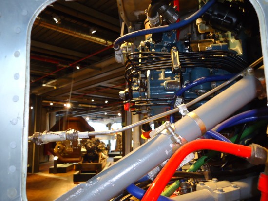

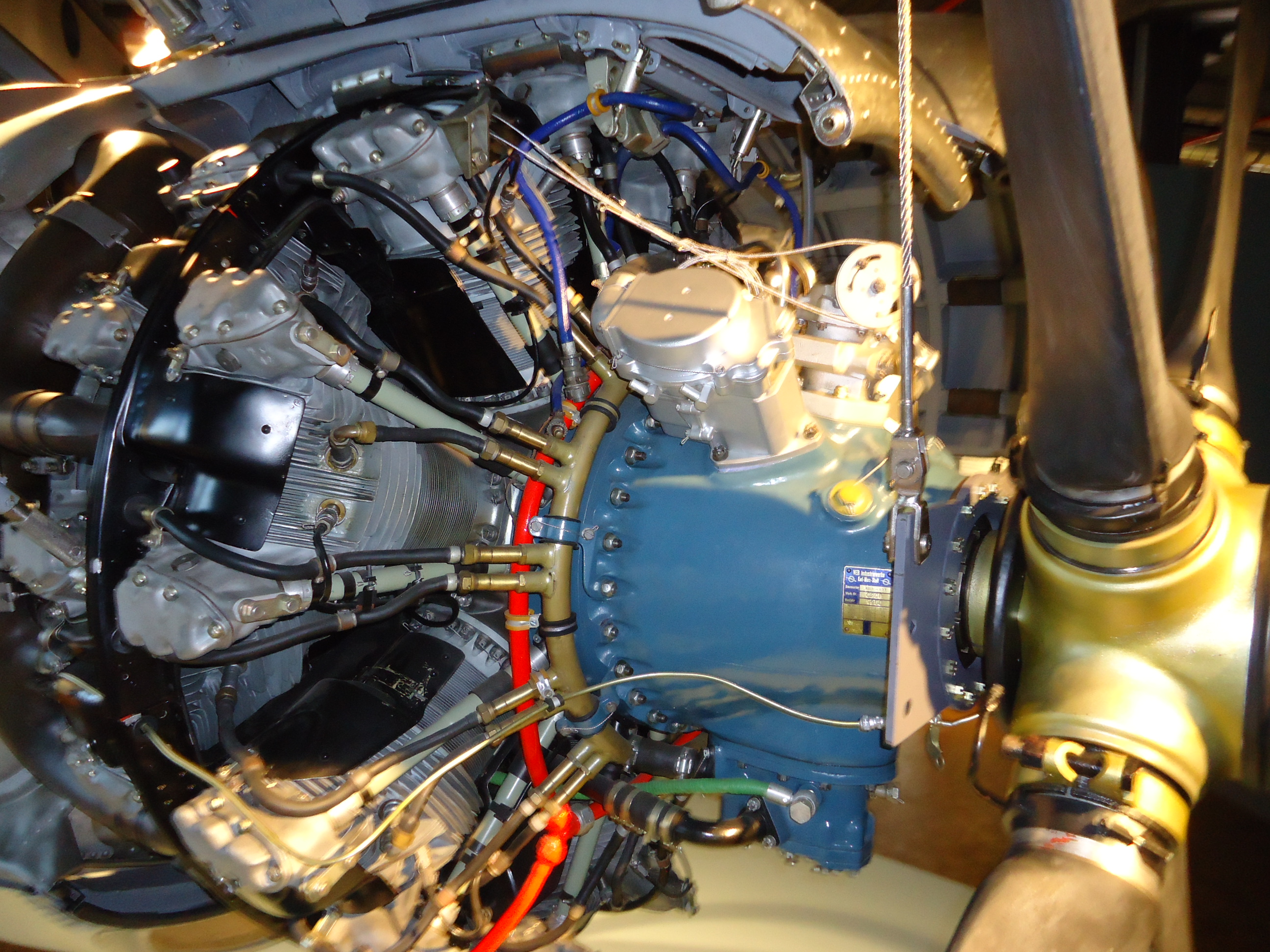

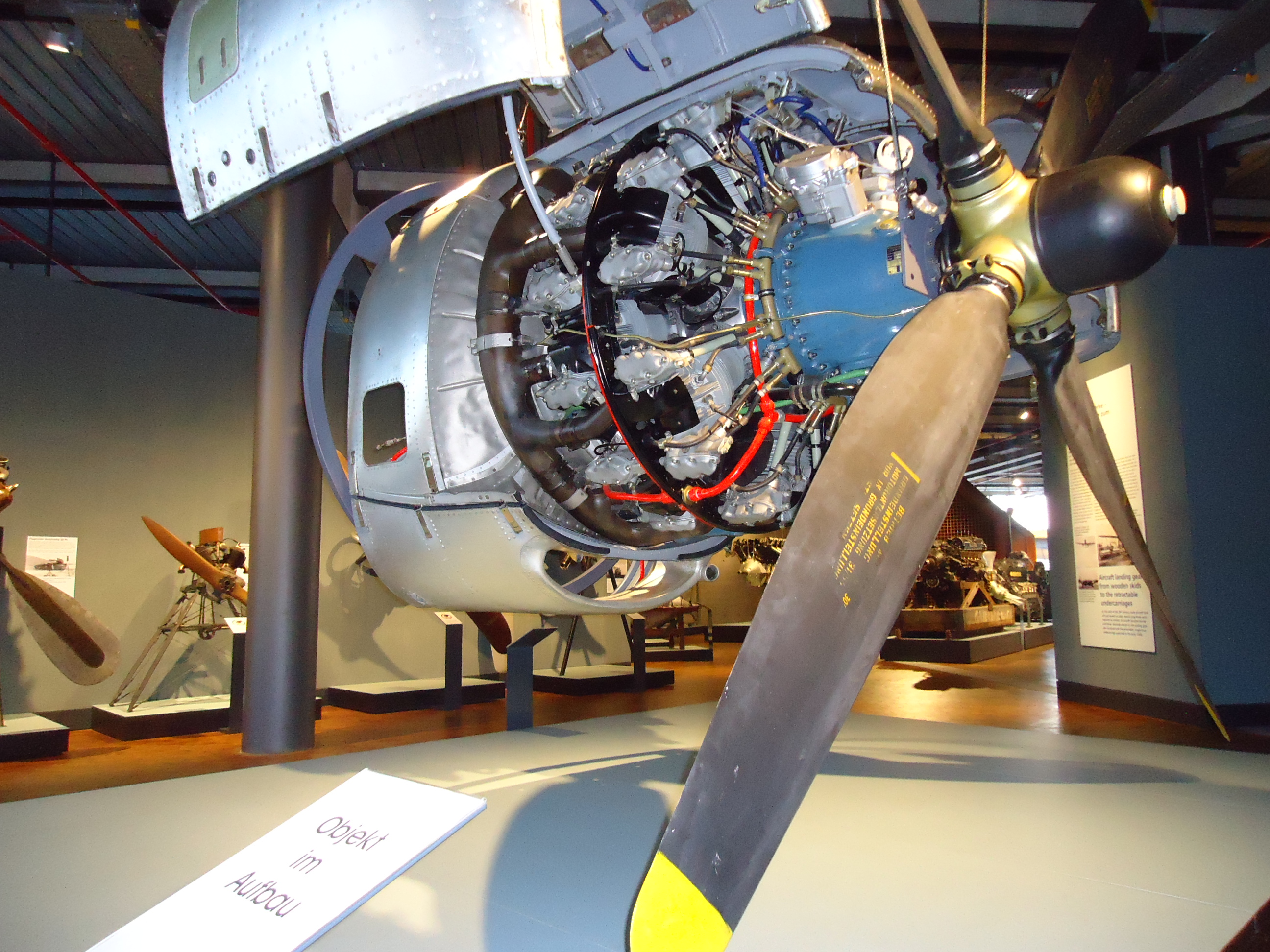

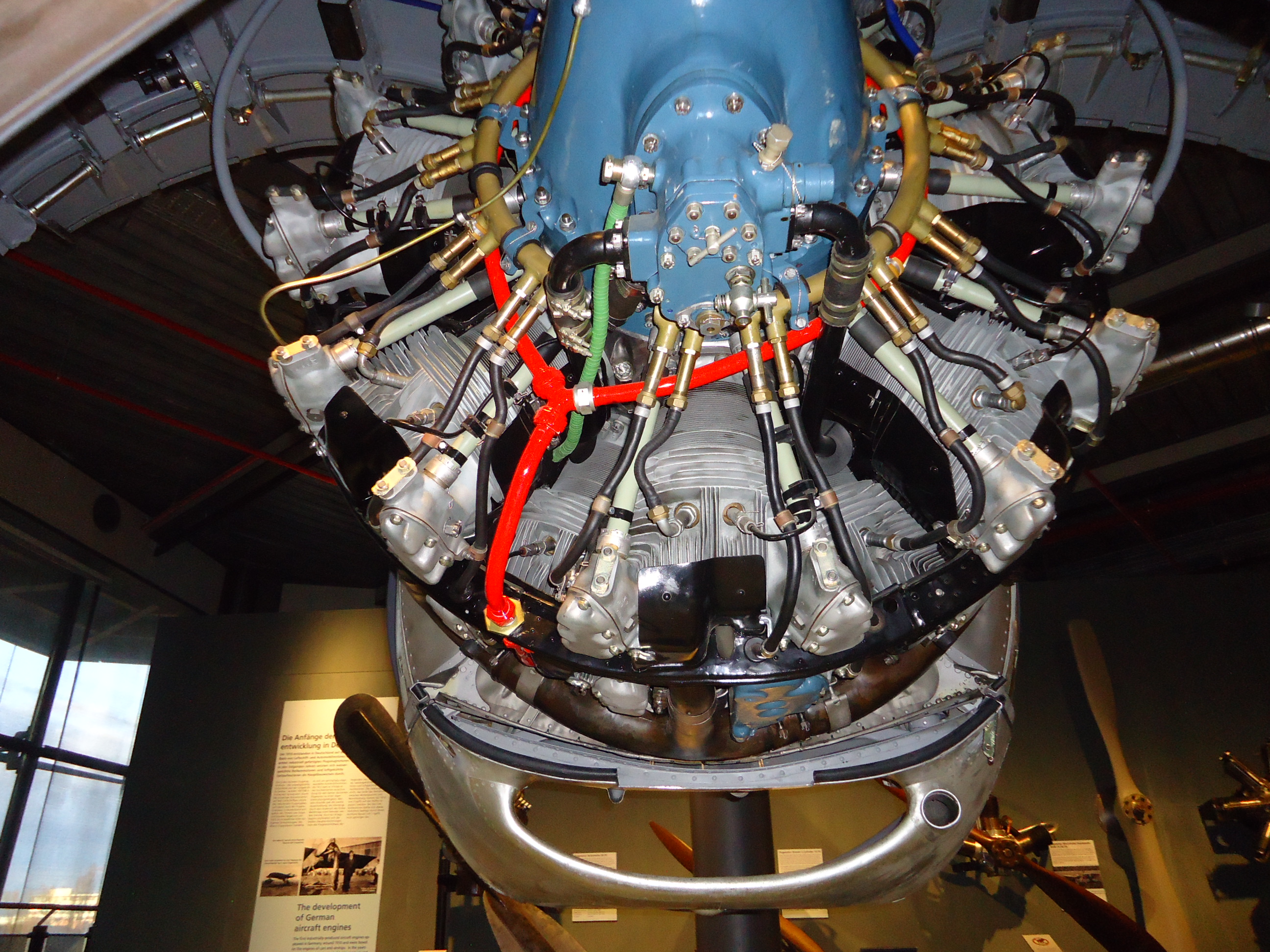

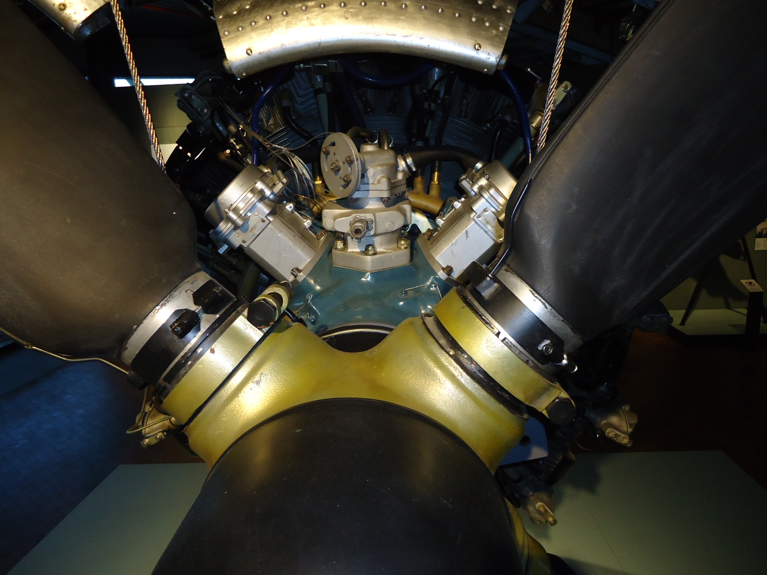

Mal sächsisch "nu", und deswegen noch paar Ein- oder Hin-Blicke -rechte Seite interessant mit dem Seil gesteuertem Reglerund den beiden Zündmagneten

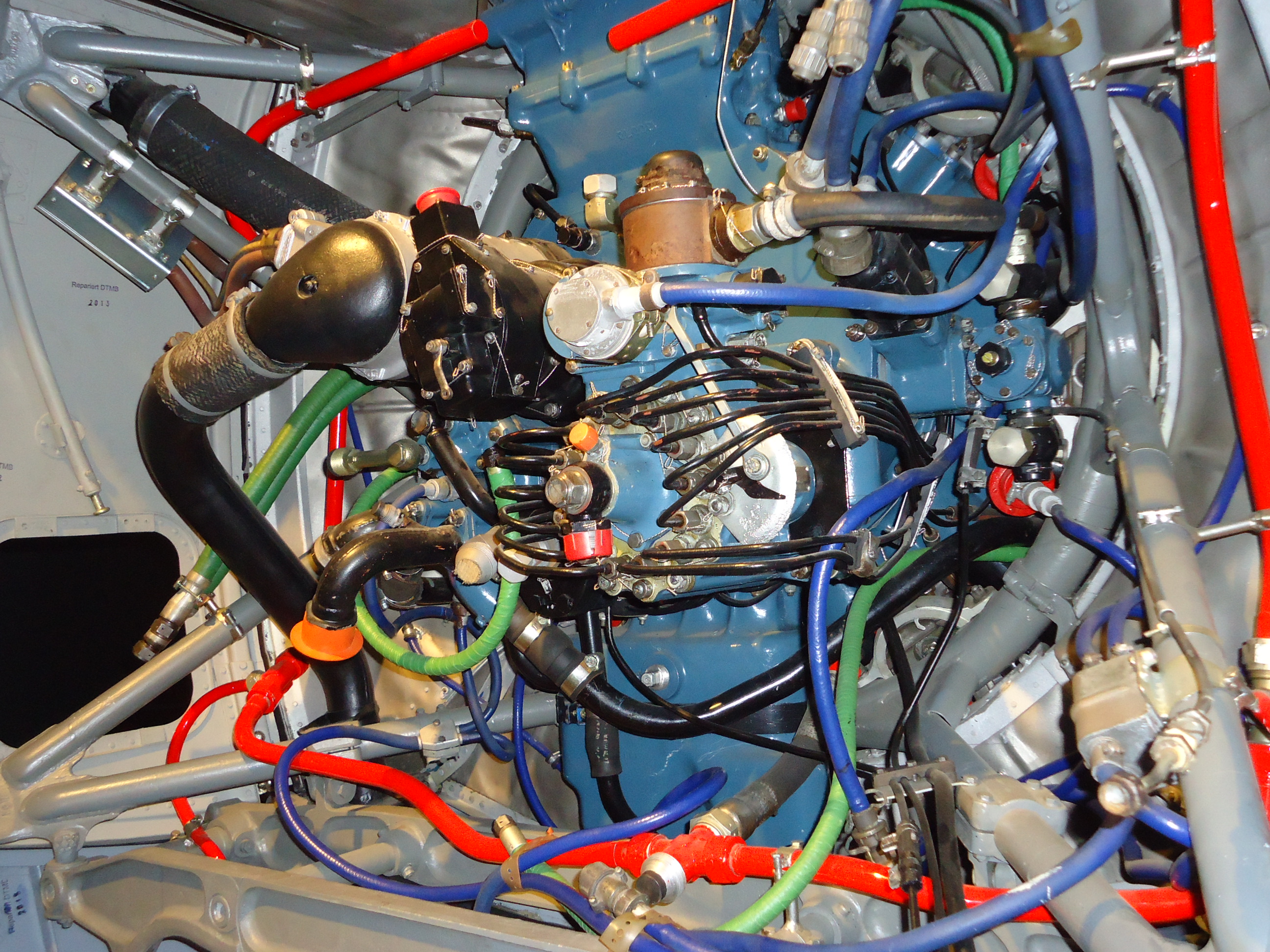

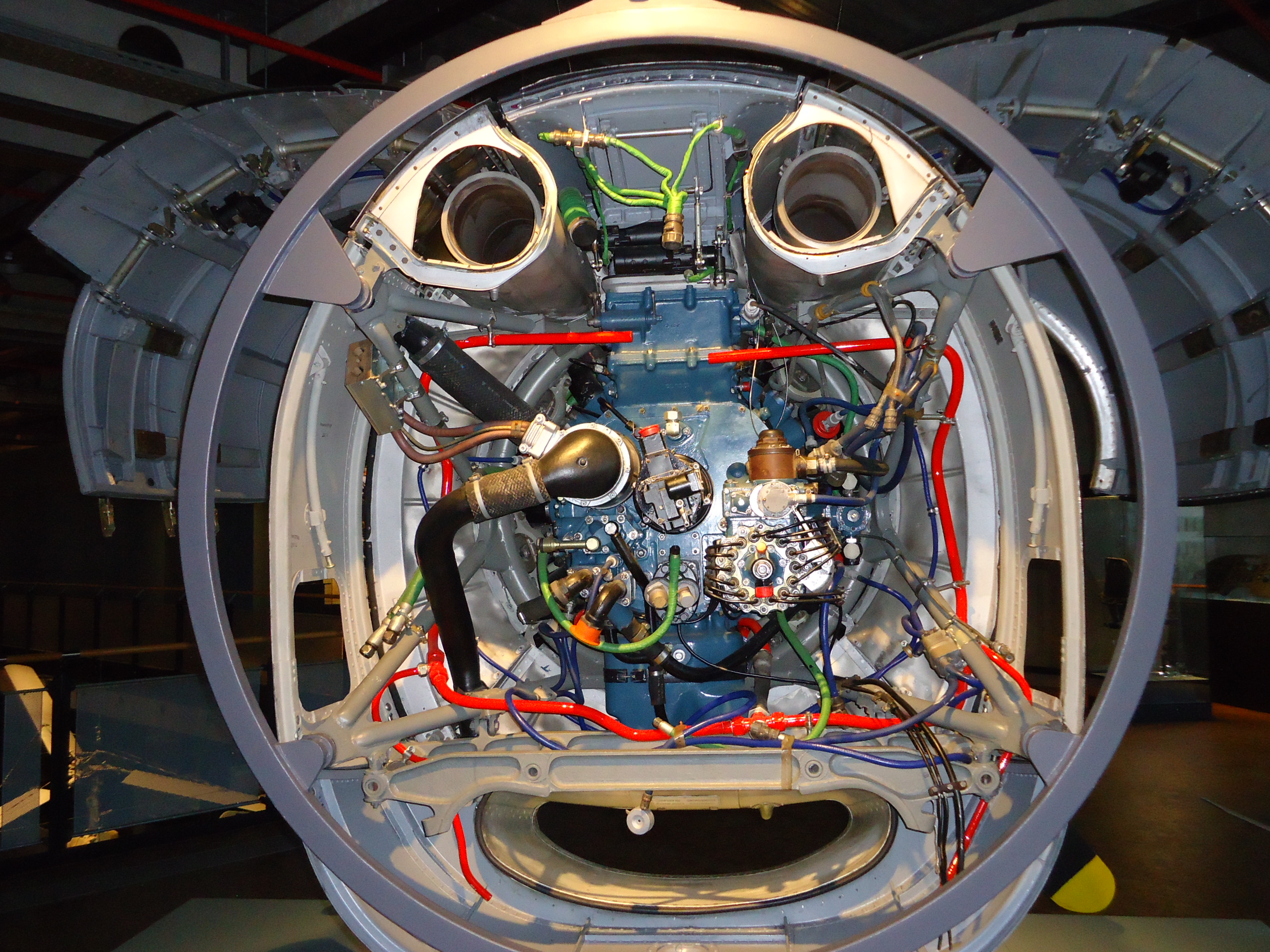

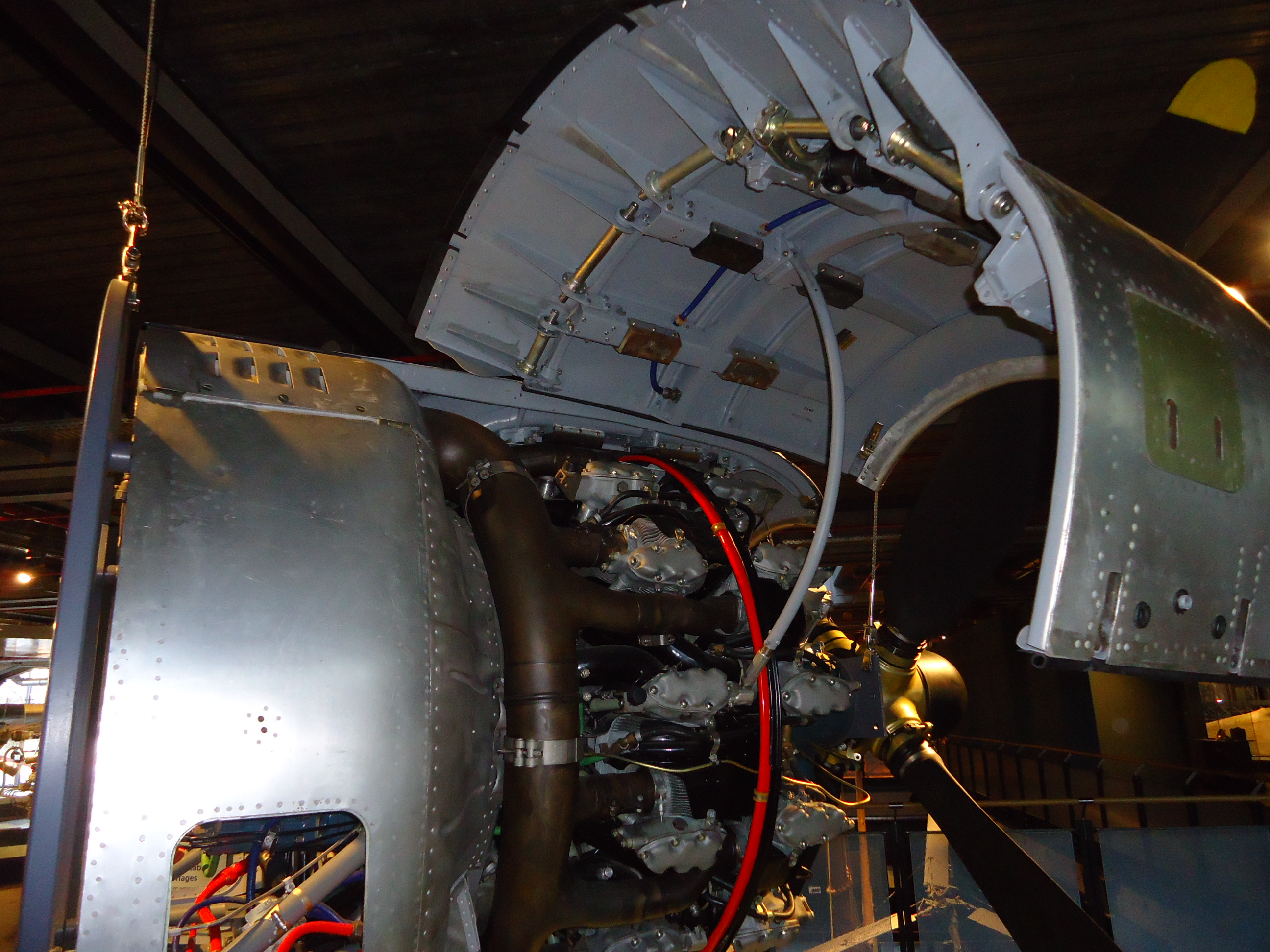

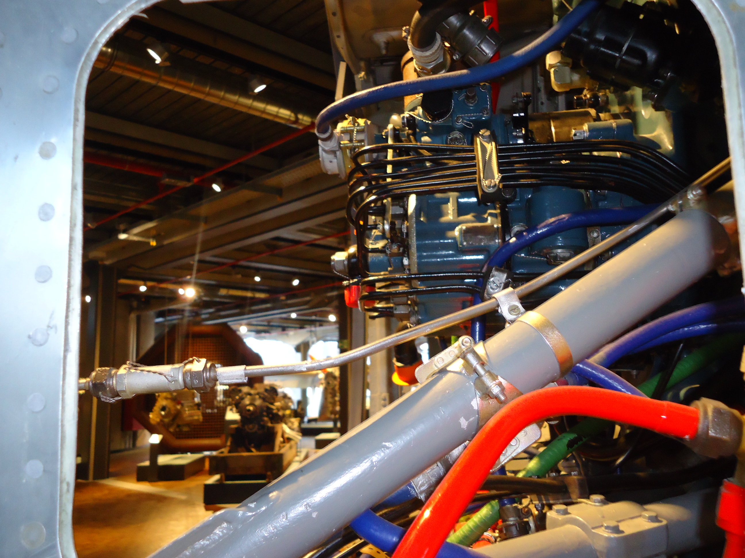

rechter solider Verkleidungsschale Rückseite mit Motoraufhängung zum Spant (montiert wird man das nie wieder sehen)- oben beide Abgasrohre - rechts die Einspritzpumpe durch die Wartungsöffnung gesehen

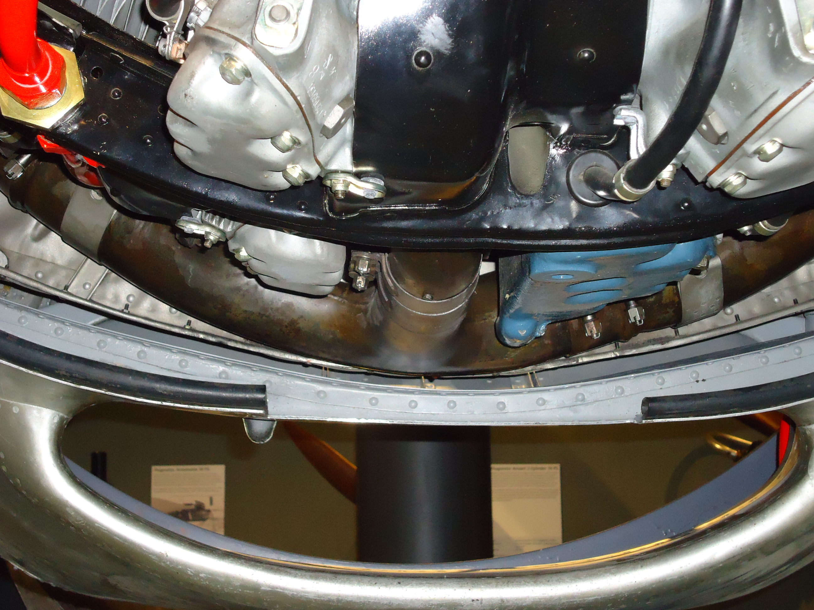

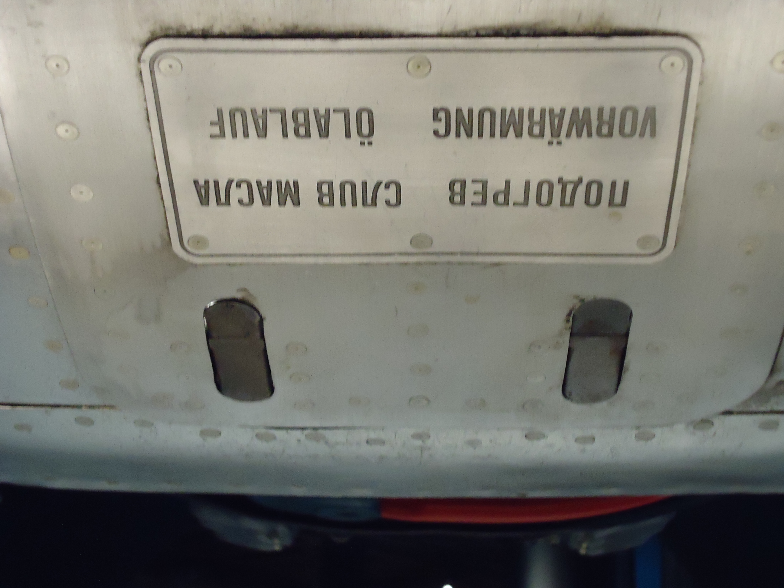

Ein Detail aus der Mechaniker - Wartungssicht von unten:
das folgende Bild ist nicht gedreht, sondern lediglich von der Spantseite aufgenommen. Das Hinweistäfelchen sieht der Mechaniker von vorn durch den Lufteinlaß richtig:

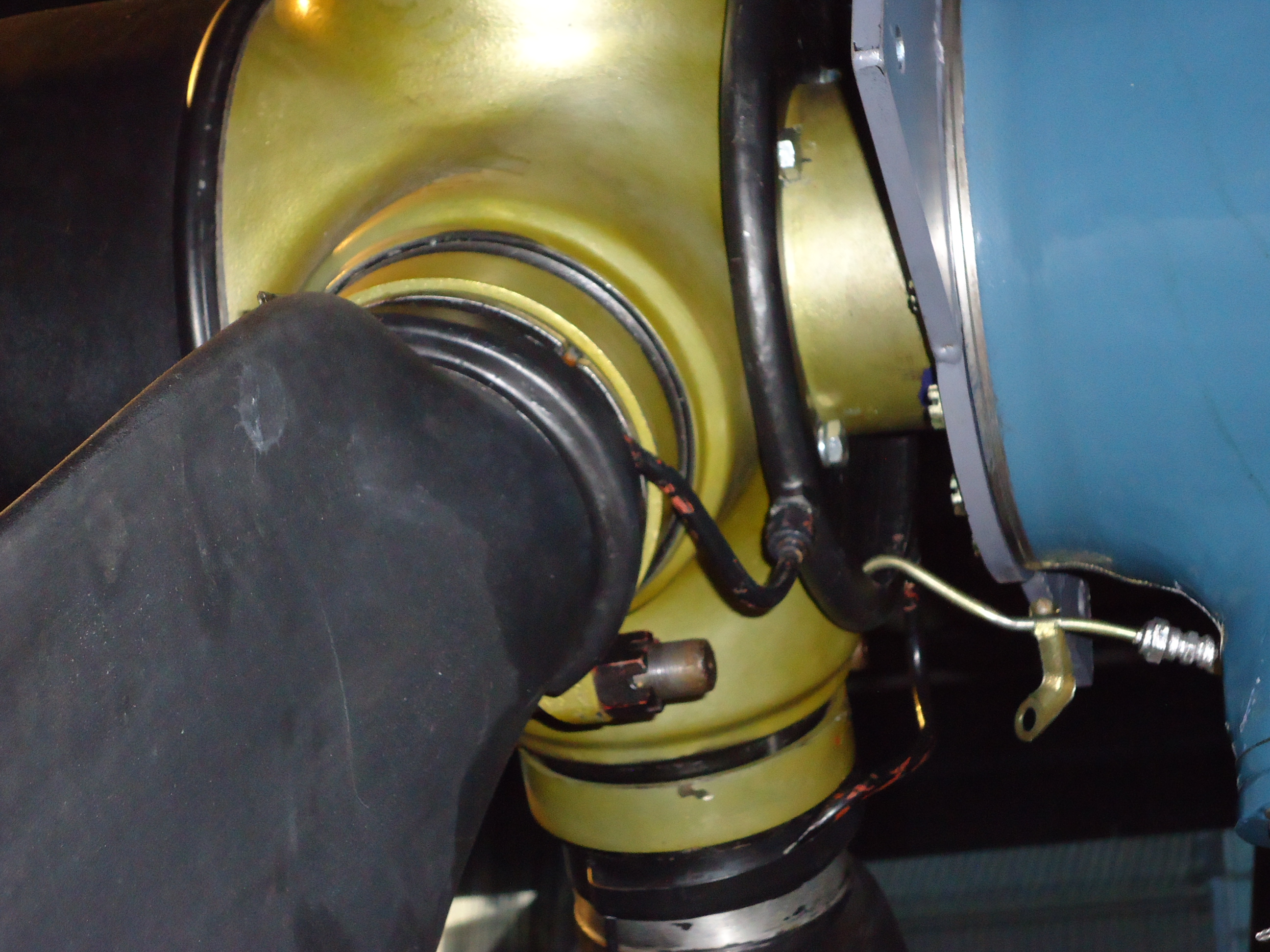

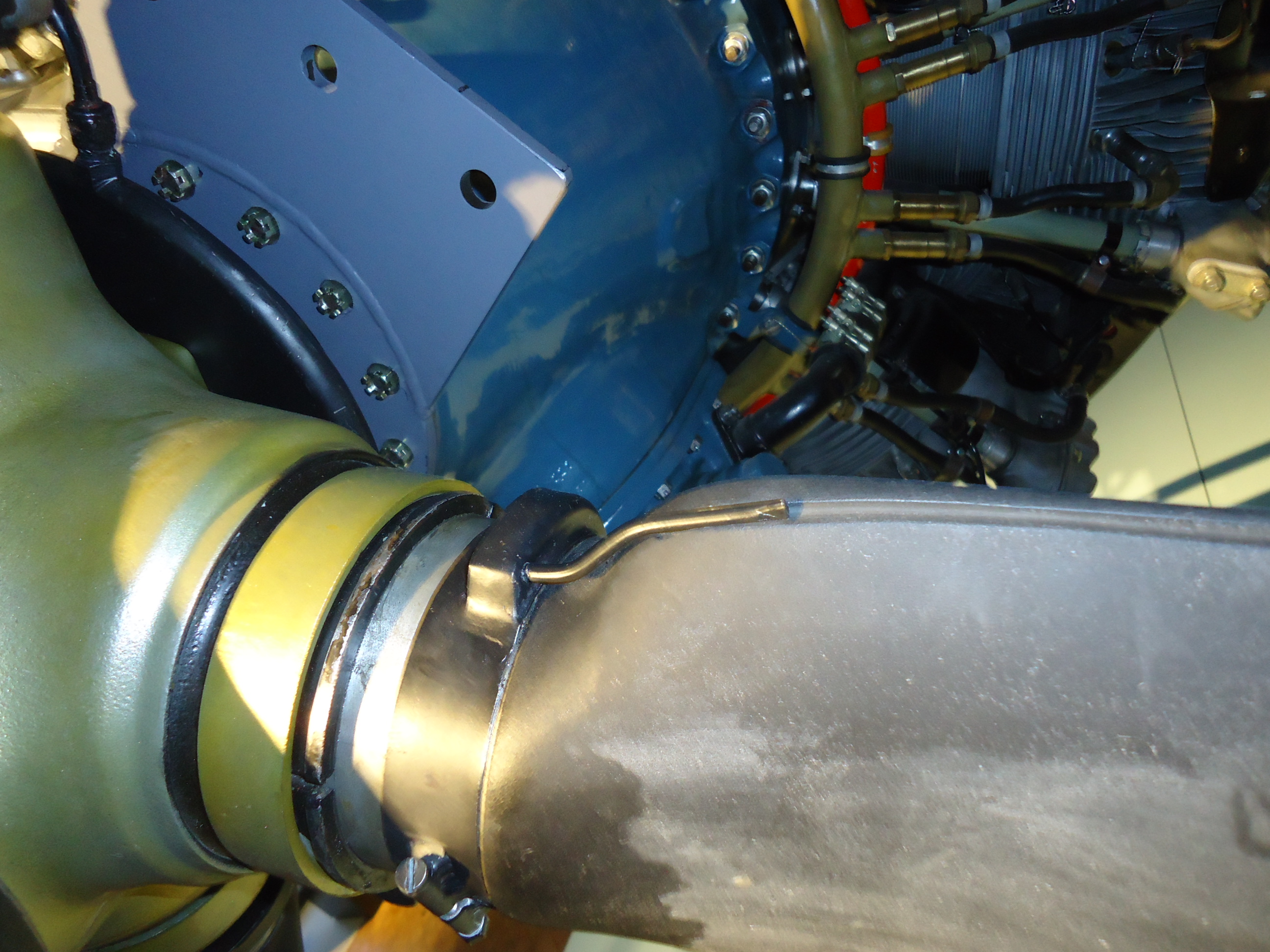

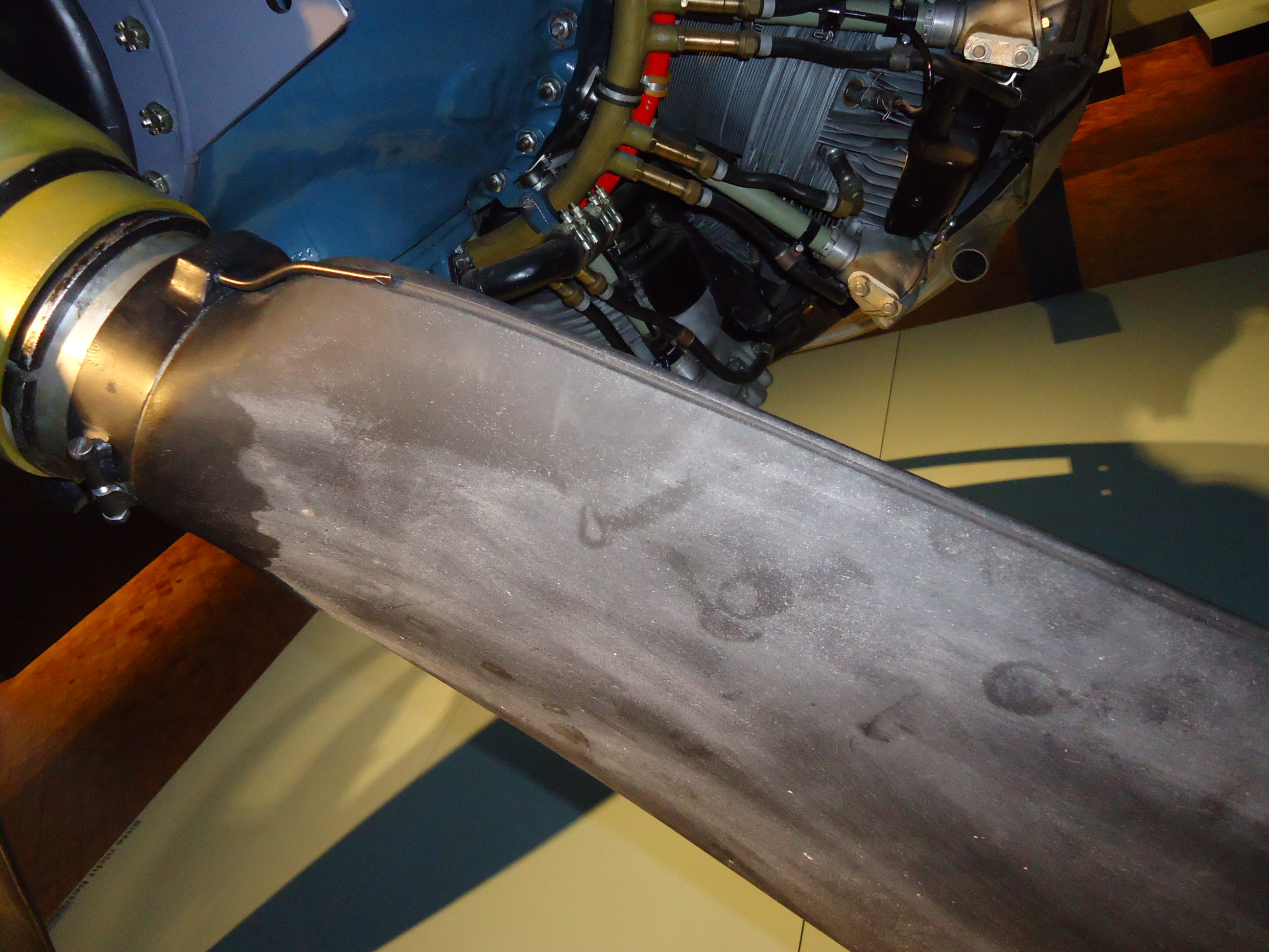

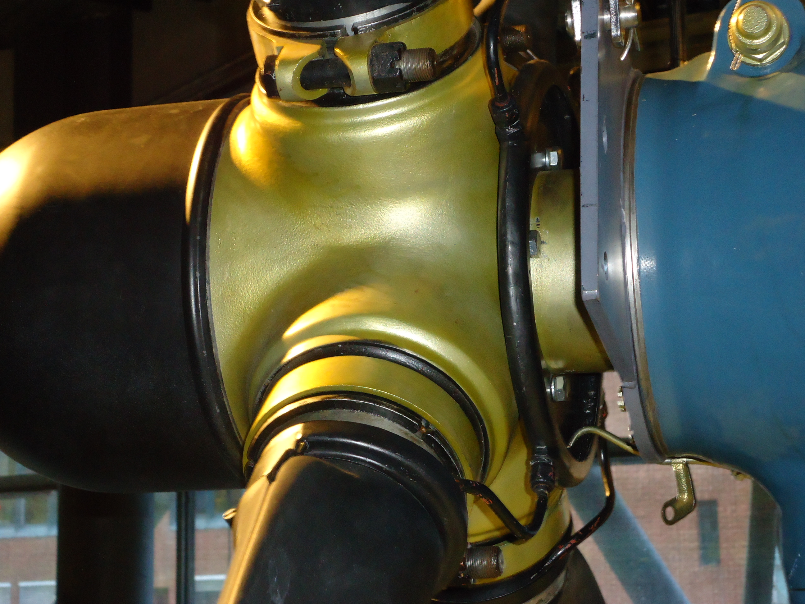

Und noch ein Detail - hier die Enteisungsanlage
- vor allem im Hinblick auf das Moment - russisch - praktisch - einfach - unkaputtbar:(C) für alle Bilder aus dem DTMB beim Autor
Die Genialität liegt in der Einfachheit! Kompliziert kann jeder
