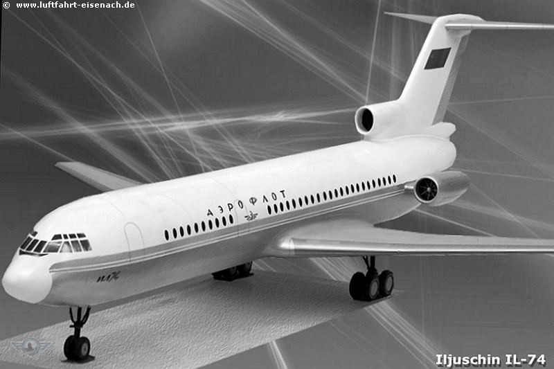

Während Iljuschin nach einiger Zeit festellte, waren die Rahmenbedingungen nicht erfüllbar. Das OKB-Iljuschin forderte Nachbesserungen bzw. Änderungen des Pflichtenheftes. Das OKB-Tupolew erklärte jedoch, das wäre problemlos erfüllbar.
Tupolew setzte sich hiermit durch und entwickelte die bekannte TU-154. Das Flugzeug geriet durch viele Lösungen viel zu schwer, beispielsweise das 6-Rad-Hauptfahrwerk.
Letzteres war aber aus damailger Sicht günstiger, als alle wichtigen Flugzeuge mit tragfähigeren Rollbahnen auszustatten.
Für den Export allerdings war der Gewichtsaspekt der TU-154 vernichtend.
Iljuschin indes entwickelte allerdings auch kostenschonend und lies die IL-74 auf der Langstrecken-Maschine IL-62 basieren. Dier Rumpf wurde hierzu gekürzt und das Flugzeug erhielt eine Triebwerksanordnung wir die TU-154.
