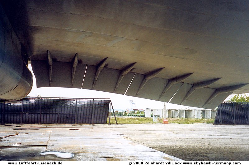

Tragfläche von unten gesehen an der CCCP-77112.
