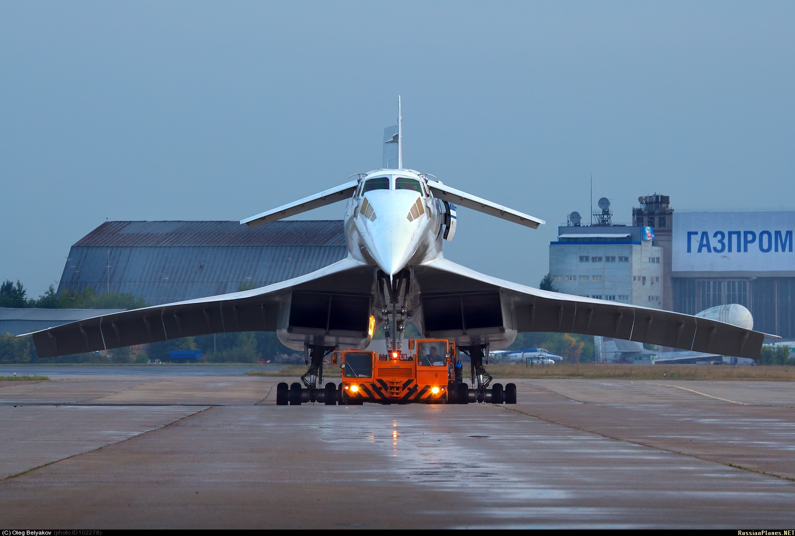

Ungelesener Beitragvon Peter » Mi 27. Mär 2013, 08:46
Die Ästhetik dieses Flugzeuges hat bisher und wird wohl immer auf die Betrachter wirken. Das Foto hat mich sehr beeindruckt.
Es ist die CCCP-77115 und das Foto wurde in Moskau-Ramenskoje am 19.08.2009 aufgenommen.
