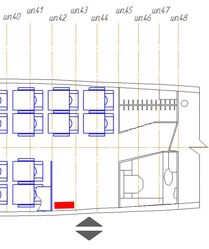

EA-Henning hat geschrieben:Hinten links gibts bei der TU-134AK tatsächlich eine Tür mit integrierter Treppe. Wenn diese Maschinen von der NVA zur INTERFLUG gingen, wurden diese allerdings dauerhaft veriegelt.
Und da es davon vermutlich keinerlei Unterlagen o. ä. gibt hier eine Darstellung dieser Treppe die auch die beiden Endlagen zeigt. Müsste dann an der (verstärkten) Wand vom WC angeschraubt sein.

Wohin geht diese Tür eigentlich auf, in welche Richtung? Kann ja eigentlich nur nach innen in Flugrichtung geschoben werden und würde das nächste Fenster blockieren. Der Bereich dort wäre also nicht nutzbar.

Re: Frage zur TU-134
Die Tür 2L ist keine Schiebetür, sondern nach innen und vorn zu öffnen, genauso wie die vordere Einstiegstür 1L.
Die Treppe ist direkt am Spant 45 befestigt (nicht an der "Pappwand" der Toilettenkabine) und wird manuell um 90 Grad nach vorn in die Türöffnung geschwenkt. Die dreiteilige Treppe wird elektrisch entfaltet, was ca. 60 Sekunden dauert. Das beidseitige Treppengeländer mit Handläufen wird zum Schluß manuell aufgerichtet. Alles in allem eine sehr elegante Konstruktion.

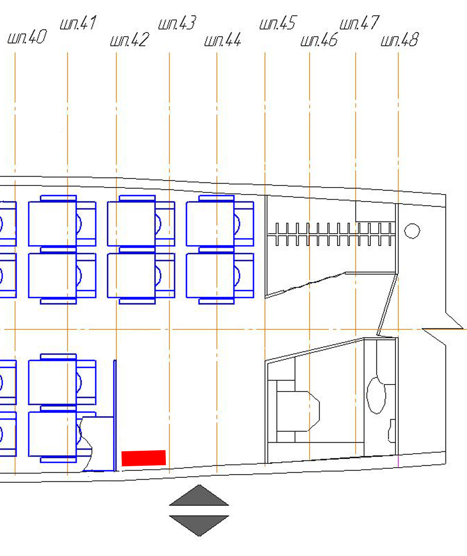

Kilo Mike Sierra hat geschrieben:Die Tür 2L ist keine Schiebetür, sondern nach innen und vorn zu öffnen, genauso wie die vordere Einstiegstür 1L.
Hab mich von Tür 1R bei der Tu-134UB-L "ablenken" lassen, da wurde es eine Schiebetür.
Habe ich die Tür 2L hier in roter Farbe richtig dargestellt, also einmal innen komplett umgeschlagen in Endlage?
Ist meine Annahme richtig das dadurch ein Fenster ungefähr zw. Spant 42 und 43 verdeckt wird?
Spant 42 ist eine Wand verzeichnet, war das tatsächlich so?
Diese Zeichnung stammt irgendwo aus dem Internet.
Was hat eigentlich die Interflug damit gemacht, Treppe ausgebaut, Trennwand entfernt und vier weitere Sitzplätze dort montiert? Könnte man ja so machen.

Meine Frage ob Tür 2L im geöffneten Zustand, falls komplett umgeschlagen, ein mögliches Fenster blockiert kann ich jetzt verneinen. An dieser Stelle gibt es kein Fenster. Ob Tür 2L komplett oder nur rechtwinklig umgeschlagen wird weiß ich allerdings nicht.

Die Tür 2L (nur bei der Tu-134AK und Tu-134B Salon vorhanden) wird wie die Tür 1L um 90 Grad nach innen geöffnet. Ein noch größerer Öffnungswinkel wäre problematisch, weil man damit gleich zwei Passagiersitze verloren hätte.
Wegen der Tür 2L gab es bei diesen Varianten hinten ein Fenster weniger, d.h., wo sich bei der Tu-134(A) die letzten beiden Fenster befanden, gab es bei den Varianten AK und B (auch ohne Tür 2L) nur ein Fenster mittig zwischen den beiden ursprünglichen Fensterpositionen.
Toiletten gab es bei unseren Tu-134(A) nur hinten am Ende der Kabine, links und rechts.

Habe gesehen das die Tür 1L an der Oberkante mit einer kleinen Stange, etwa 20 cm lang, in der offenen Stellung fixiert wird. An der Ecke der Kombüse. Tür 2L müsste dann ganz ähnlich im geöffneten Zustand fixiert werden. Die Wand am Spant 42, siehe Zeichnung, käme dafür infrage.
Insgesamt muß ich festhalten das man das schon irgendwie im täglichen Betrieb organisieren muß, also die unterschiedliche Anzahl der SItzplätze in diesen Tu-134.
