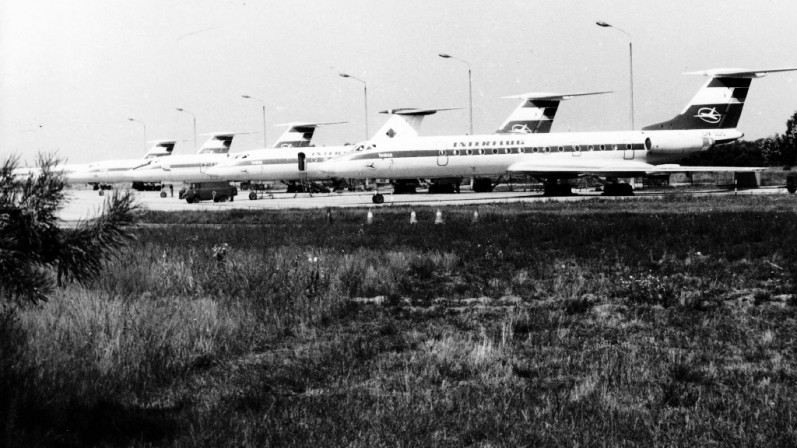

TG-44 Marxwalde,1 Staffel,Südplatte,zu *besten* DDR-Zeiten
Ist euch eigentlich mal aufgefallen,das die meisten TU-134 zwei gleich grosse Notausstiegsfenster je Seite hatte. Einige wenige TU-134 hatten jedoch unterschiedlich grosse Notausstiege,der hintere war grösser.Im TG-44 hatten alle 134 der 1 Staffel die unterschiedlichen Ausstiege,das waren alles Maschienen in Salonausstattung (DDR-SDO,-SDP-SDU-SDT-SDR und tak. Nr 184)
Auf den meisten Bildern von der 134 sieht mann nur die Variante mit den gleich grossen Ausstiegen.
