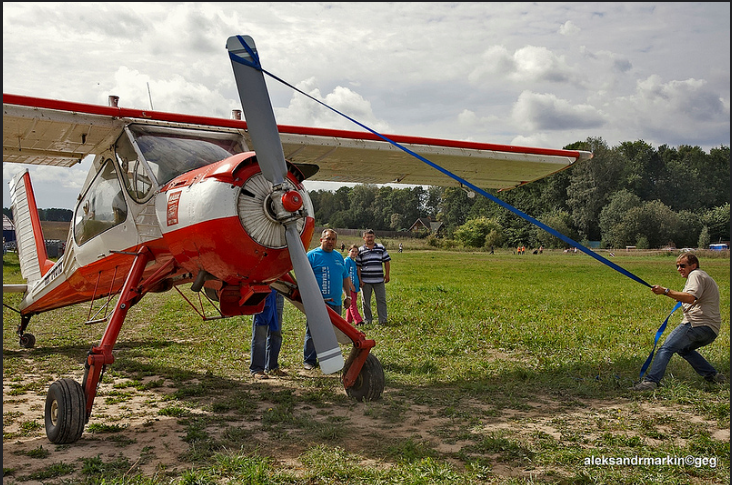

Tipps zum Landen kann ich Dir (zur Wilga) nicht geben, aber - einen Tipp zum Start
Q.: https://www.flickr.com/photos/33104187@ ... otostream/
- allerdings solltest Du diese Methode eingehend an einer nicht echten Latte üben, damit sich das ganze am Ende nicht zu einer Lasso-Nummer entwickelt

Re: Flugerfahrungen Wilga
Da scheint die Pressluftflasche leer zu sein.
Bei diesem Anlaßverfahren sollte man aber unbedingt Bremsklötzer vor das Fahrwerk setzen.
