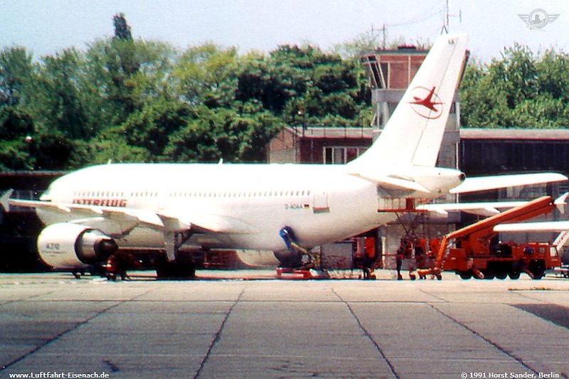

Flugzeuge müssen von Zeit zu Zeit auch aussen gereinigt werden. Wie passierte das bei Interflug?
Wurde das mit Bürste, Lappen und Wasser manuell durchgeführt, oder gab es dafür eine Behandlungsanlage?
Diese Frage stellte sich mir beim Betrachten eines Fotos aus dem Jahr 1991 vom A310-304 mit dem Kennzeichen D-AOAA. Man sieht darauf ein Fahrzeug oder eine Rollplattform, auf der eine rotierende Bürste offenbar den Rumpf des Flugzeugs reinigt.
Flugzeug-Aussenreinigung
- Beiträge: 5184
Re: Flugzeug-Aussenreinigung
Von einer halb- oder sogar vollautomatischen Flugzeug-Waschanlage wurde immer geträumt, aber wo gab es die schon.
In den 70er Jahren gab es Versuche, die manuelle Flugzeug-Außenreinigung durch an Auslegerfahrzeugen montierte rotierende Bürsten zu mechanisieren. (Dazu gab es einen ausführlichen Bericht in der Fachzeitschrift TIZL, den ich vielleicht ausgraben könnte.)
Dennoch blieb es bei der aufwändigen manuellen Reinigung unter Nutzung von Arbeitsbühnen. Mitte der 80er Jahre ging man sogar wieder dazu über, im Anschluß an die Reinigung Schutzwachs auf die Oberfläche aufzutragen. Dadurch sollte die Korrosion durch einsickerndes Wasser verhindert werden, was auch Wirkung hatte.
Das auf dem Foto zu sehende Reinigungsfahrzeug(?) scheint mir eine Errungenschaft der A310-Ära zu sein. Mit den drei Flugzeugen wurden auch weitere westliche Bodengeräte beschafft (z.B. VW-Busse für Flugtechnik, überdachte Gangways u.a.).
Genauer weiß ich es leider auch nicht und daher möchte ich alle mitlesenden ex-Interflieger bei dieser Gelegenheit dazu einladen, sich hier in diesem Forum als Zeitzeugen zu betätigen.
