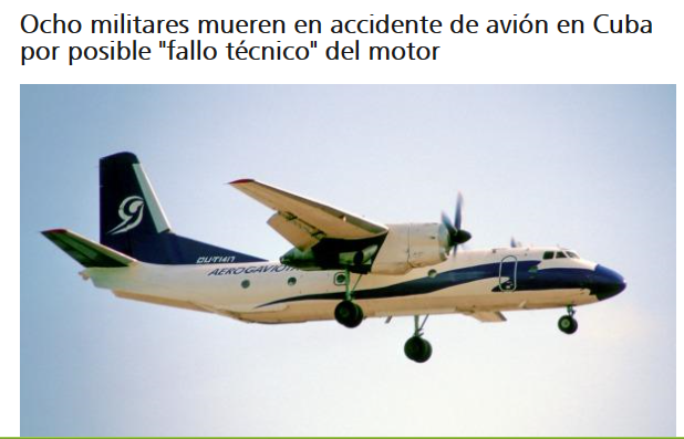

Ungelesener Beitragvon bluemchen » So 30. Apr 2017, 02:28
Keine schöne Sonntagsnachricht-
Eine Antonow An-26 des Kubanischen Ministeriums der revolutionären Streitkräfte prallte gestern früh gegen einen Berg, Region Pinar del Rio, wie Granma berichtete
http://ntn24.com/noticia/se-estrella-un ... uba-140043
Quelle: NTN24
Demnach sollen 8 Militärs einschließlich der Besatzung ihr Leben verloren haben.
Tacc berichtet aus Havanna http://tass.ru/proisshestviya/4223196
NTN24 ebenfalls http://ntn24.com/noticia/se-estrella-un ... uba-140043
Die Untersuchung ist im Gange
