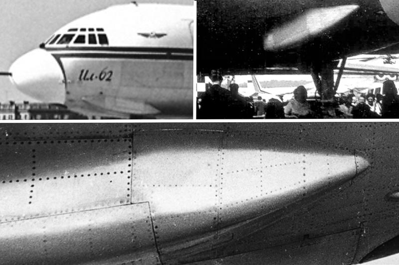

Wenn man sich das Teil näher anguckt, fällt auf das ein Teil relativ rechteckig wie eine Art Abdeckung aussieht.

Schwierig auf die Schnelle. Ich habe mal versucht, das Teil darzustellen.
Die ominösen Wülste...

Ungelesener Beitragvon Kilo Mike Sierra » Do 4. Apr 2013, 10:23
Das sind ja gute Fotos!
In dem großen Bild erkennt man sogar die Luke und rechts davor den Ausschnitt für den Ausfahrzylinder, der diese "Tür" gegen den Luftstrom öffnet.
Die Prototypen der Jak-42 hatten eine ganz ähnliche Vorrichtung, nur war sie dort weniger elegant verkleidet.
