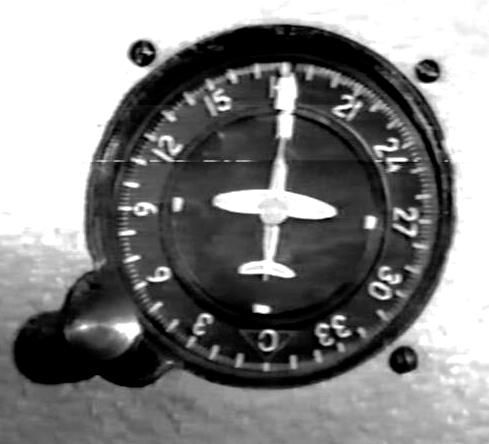

Das abgebildete Gerät ist der sogenannte Tochterkompaß des elektrischen Fernkompaßsystems. Auf dem Gerät ist ein Sollkurs von ca. 180 Grad eingestellt, d.h. der neue Sollkusr von 230 Grad war von J. Gagarin noch nicht eingestellt worden. Da gleichzeitig ein Steuerkurs von ca. 180 Grad angezeigt wird, könnte das bedeuten, daß das Flugzeug im Geradeausflug auf südlichem Kurs zu Boden gegangen ist.
Ich kenne die weiteren Umstände des Unfalles nicht. Ich habe hier nur die Geräteanzeige interpretiert.

Kilo Mike Sierra hat geschrieben:Das abgebildete Gerät ist der sogenannte Tochterkompaß des elektrischen Fernkompaßsystems. Auf dem Gerät ist ein Sollkurs von ca. 180 Grad eingestellt, d.h. der neue Sollkusr von 230 Grad war von J. Gagarin noch nicht eingestellt worden. Da gleichzeitig ein Steuerkurs von ca. 180 Grad angezeigt wird, könnte das bedeuten, daß das Flugzeug im Geradeausflug auf südlichem Kurs zu Boden gegangen ist.
Danke KMS für die Erklärung. Um es zunächst nicht im Raum stehen zu lassen, ist es notwendig, dieses Detail vorwegzunehmen.
- Kurz zu dem Moment: Die Maschine ist mit (Steuer)kurs 183° eingeschlagen. Der eingestellte Sollkurs erklärt sich aus dem aufgeklärten Hergang nicht.
Der EInflug in die reservierte Zone 20 erforderte Kurs 70°, die Radarwerte würde ich mit dem Wetter erklären. Beide sind mit nicht aktuellem Wetterdaten gestartet. Die Wettermaschine war noch nicht oben (so geht es pö a´pö weiter). Dazu später.
Nach (vorzeitigem) Programmende und Genehmigung zur Rückkehr zum Einsatzflugplatz muß Gagarin im Sinkflug den Wert von 70° auf 320° (?)Ausflugskurs ändern (nach dem Schema der Radarbegleitung - durchgehende Linie ist 625 realisiert / gestrichelt 625 vorgesehen),
In der Folge tritt (Pkt. 3 ) ein unvorhersehbares Ereignis ein /10:30 Uhr Abbruch Funk.

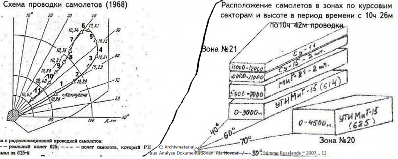

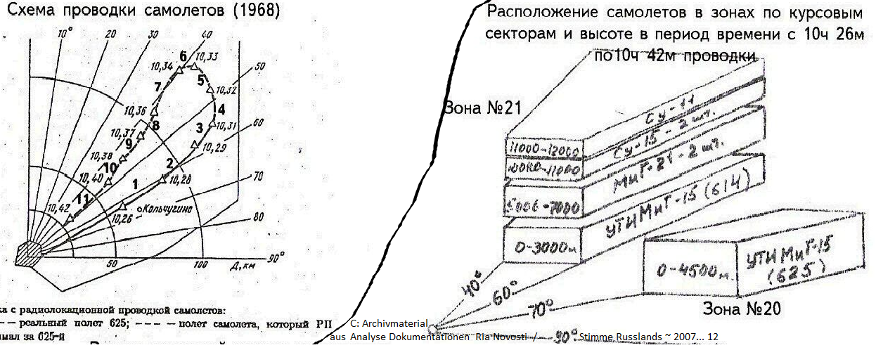

Die Lage der Zonen - Gagarin ist die 625:
Anmerkung zum Bodenradar: Der Flugweg ist nur im Azimut von den Auswertern auf der Karte / dem Planchett darstellbar, der Höhenfinder ist außer Betrieb, defekt !!!
Um es zur Anschauung vorwegzunehmen - zwischen der Zone 20 und der Zone 21 liegt das Flugfeld Kirschatsch mit Kosmonauten Fallschirmsprung Training (wenn ich es richtig im Gedächtnis habe, war Leonow zu der Zeit dort) sowie Ausbildung meteorologischer Aufstiege ~ um die 20 Wetter-Sonden (ich sagte schon, so geht es pö a´pö weiter).
(Meine offene Frage wäre, wie die Sollkurs-Änderung am Kompass zu den Steuerdaten hier erfolgen würde - über die 360° oder über 180° ? )

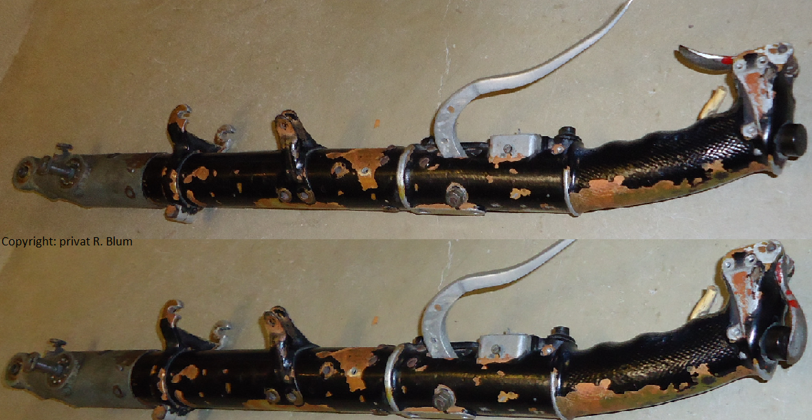

Deswegen mein MiG-15 Steuerknüppel aus meinem Keller - so sieht er aus:
Zugegeben - er hat seine Fh hinter sich, ein Relikt, von dem man sich nicht trennt.

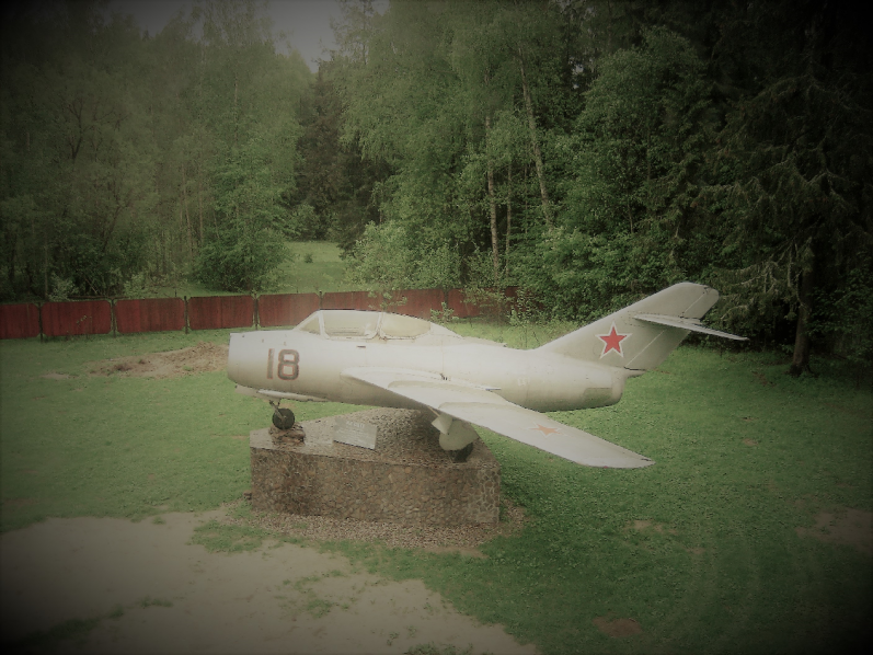

Also improvisiert Serjorgin. Es wird die zwölf Jahre alte MiG15UTI mit der Bordnummer 18 aus dem Hanger geholt und in aller Eile zum Start vorbereitet. Die Zeit drängt: Das Wetter! Die besagte Maschine hat einige Besonderheiten, die später in der Unfall-Betrachtung wichtig werden. Sie ist mit zwei Zusatztanks älterer Bauart ausgestattet. Diese sind Tropfenförmig und nicht spitz-konisch, wie eine spätere Version. Diese alte Bauform soll die Aerodynamik bei Kunstflug negativ beeinflussen. Für Gagarins Flugaufgabe also ungeeignet. Eine schnelle Demontage ist aber konstruktiv nicht so einfach. Also lässt man sie einfach an den Tragflächen dran. Bei Sergejew lesen wir, dass das Kabinendruckventil offen war. Es handelt sich hierbei um ein Verbindungsventil zwischen der Innenkabine und der Außenluft zum Druckausgleich. Wenn das Ventil geöffnet ist, dann ist die Kabine innen nicht hermetisch geschlossen. Es handelt sich bei der Maschine „18“ um eine in der Tschechoslowakei in Lizenz hergestellte MiG15UTI. Das Ventil ist nicht an der Stelle, wo es die Mechaniker vermuten würden. Also wird es übersehen – so Sergejew. Dieser Sachverhalt, sollte er so stimmen, zeugt von einer überstürzten technischen Flugvorbereitung. Sergejew misst dem offenen Ventil keine entscheidende Bedeutung zu. Aber wir kommen später noch einmal darauf zurück.
Zum Zeitpunkt des Unglückstages hatte die MiG bereits mehrere Generalüberholungen auf dem Buckel. Ein absoluter Schrotthaufen, könnte man meinen. Hinzu kommt die Behauptung von Sergejew, der hintere Sitz habe keinen Steuerknüppel besessen. Die Maschine sollte für Trainings-Katapultierungen umgebaut werden. Dafür benennt er entsprechende Zeugen. Unfassbar! So glaubt man im ersten Augenblick.
Aber auch hier muss man genauer hinsehen.
In Sergejews Text in Kapitel 8 wird die Szenerie so beschreiben: „… Nach etwa 20 Minuten hat man die UTI MiG-15 mit der Bordnummer 18 an den Start gezogen. Juri Alexejewitsch (Gagarin) kannte die Maschine, er war mit ihr mehrfach geflogen. ...“
Man erinnere sich: Gagarin fliegt erst seit zwei Wochen wieder. Das bedeutet, die „18“ war im aktiven Dienst in den letzten 14 Tagen gewesen. Und zwar nehmen wir an: Vollständig als Schulflugzeug mit beiden (!) Steuerknüppeln.
Also muss man den hinteren Steuerknüppel erst kurz vor dem Unglücksflug ausgebaut haben, wenn er überhaupt fehlte. So ein Ausbau kann sehr schnell erfolgen, wie man mir in einer Werkstatt auf dem Flugplatz Cottbus an einem entsprechenden Objekt erklärte.
Aber warum nur den Knüppel? Die Maschine sollte als Schleudersitz-Trainer umgebaut werden. Solche Flugzeuge gab es wirklich. Dazu wurde die hintere Kabine umgebaut. Steuerknüppel und das Kabinendach wurden entfernt. Das brauchte man nicht. Der Schleudersitz-Proband saß sozusagen im Freien. Zusätzlich wurde eine aus Rohrprofilen gefertigte Umrandung angebracht. Nun mag so ein Umbau doch etwas Zeit in Anspruch nehmen. Aber Zeitgleich zum Steuerknüppel hätte man wenigstens auch das Kabinendach demontieren können.
Warum soll also „nur“ der Knüppel gefehlt haben?
Anmerkung: Es gab auch eine MiG15UTI-Variante, wo der Testschleudersitz in der vorderen Pilotenkanzel angebracht war und der steuernde Pilot hinten saß. Das soll aber hier nicht weiter betrachtet werden.
Und die Maschine war zu mindestens wenige Tage zuvor einsatzbereit.
Zurück zum Flug. Serjorgin hat den Befehl, Gagarin zu überprüfen. Dazu braucht er Ihn „nur“ zu beobachten. Gagarin soll an dem Tag ohnehin allein fliegen. Also warum nicht mit einem Passagier?
Ob nun mit oder ohne Steuerknüppel: Serjorgin setzt sich in die Kabine hinter Gagarin und man fliegt mit Verspätung los. Inzwischen hat sich die Wettersituation geändert. Die Wolkenschichten haben sich in der Höhe nach unten verschoben. Doch das erfahren die beiden nicht mehr. Die ungefähre Wettersituation im Einsatzgebiert ist: Obere Wolkendecke: 4.500 bis 5.500 Meter, untere Wolkendecke 500 bis 1.500 Meter. Gagarin operiert später bei 4.200 Meter, also genau dazwischen.
Sieben Minuten nach dem Start ist man in der Flugzone angekommen und fliegt das vorgesehene Programm ab. Zu mindestens sieht es so aus. Die Maschine fliegt einen Vollkreis nach links und dann einen Vollkreis nach rechts. Die Flugbahn sieht aus wie eine liegende Acht. Es sind etwas mehr als vier Minuten vergangen. Gagarin meldet, dass die Aufgabe erfüllt sei. Keinem fällt in diesem Augenblick auf, das das Flugprogramm 16 Minuten zu früh beendet ist. Es ist zu vermuten, dass Serjogin als erfahrener Pilot schlagartig gemerkt hat, dass mit dem Wetter und der Wolkendecke etwas nicht stimmt. Jedenfalls könnte die Situation für den unerfahrenen Gagarin zu kompliziert werden.
Die Erlaubnis zur Rückkehr wird erteilt. Gagarins letzte Worte sind die Bestätigung des Befehls. Dann geht die Maschine in eine 100-Grad-Rechtskurve. 40 Sekunden später ist die Maschine im Geradeausflug und geht in den Sturzflug über, fast direkt nach Süden. Die Flügel bleiben waagerecht.
Keine 30 Sekunden später ist die Maschine am Boden zerschellt. Die kleine MiG hat in einem Winkel von rund 35 Grad die Waldbäume abrasiert und sich dann in den Boden gebohrt. Die Trümmerspur am Boden ist fast 200 Meter lang.

Die populärste Unfall-Variante verbreitet Kosmonaut Alexej Leonow. Ein Flugzeug vom Typ Su-15 soll so nahe an Gagarins Maschine vorbei geflogen sein, dass dieses ins Trudeln geriet und abschmierte. Im Juni 2013 sagte Leonow Journalisten: Die Su-15, die vom Flugplatz Shukowski bei Moskau gestartet war, habe sich unerlaubt in Gagarins Flugzone befunden. Der Pilot der Su-15 sei in einer Wolkenschicht an der Maschine Gagarins mit hoher Geschwindigkeit in einem Abstand von nur 10 bis 15 Metern vorbeigeflogen, wodurch diese umgeworfen worden und ins Trudeln geraten sei. Gagarins Flugzeug habe sich bei einer Geschwindigkeit von 750 Stundenkilometern eineinhalbmal um die eigene Achse gedreht und sei kurz vor dem Abfangen auf der Erde aufgeschlagen. Nach Angaben von RIA Nowosti beruft sich Leonow auf einen frei gegeben Geheimbericht der Kommission, die den Absturz 1968 untersucht hat.
Die Variante mit dem zweiten Flugzeug ist nicht neu. Es gibt Augenzeugen, die das Flugzeug gesehen haben wollen. Nun soll es verschiedene Berichte über ungenehmigte Flugbewegungen in Gagarins Flugzone gegeben haben. Da ist von MiG-21 die Rede. Aber auch von Su-11 und Su-15. Unter Luftfahrtexperten ist das umstritten, dass ein Vorbeiflug die kleine MiG15UTI zum Absturz bringen könnte. Hinzu kommt, dass sich die Siluetten der verschiedenen Flugzeuge sehr ähneln. Ein Laie kann sie kaum auseinander halten. Alle drei Flugzeugtypen haben aber recht unterschiedliche Leistungsdaten. In Bodennähe wäre nur eine Su-15 in der Lage, Überschall zu fliegen. Das könnte Gagarins Flugzeug gefährlich werden. Aber so viele Su-15 kann es 1968 um Moskau nicht gegeben haben. Der Flugzeugtyp war im Frühjahr 1968 relativ neu. Die Su-15 war erst ein Jahr zuvor auf der Luftparade in Domodedowo der Öffentlichkeit vorgestellt worden.
Der Startort der besagten Su-15, der Flugplatz Shukowski, ist übrigens etwas besonderes. Hier befindet sich nicht nur einer der längsten Landebahnen der Welt, von hier aus starteten auch unzählige Prototypen und Experimentalflugzeuge.
Es sollte möglich sein, Pilot und Maschine laut Einsatz- und Flugplänen zu identifizieren. Leonow kennt angeblich den Namen des Piloten, aber er verrät ihn nicht, weil er sein Ehrenwort gegeben hat. Woran erinnert mich das gleich …? Leonow hatte es dann letztes Jahr noch einmal spannend gemacht, in dem er ankündigte, zum 60. Jahrestag von Sputnik 1 in seinem neuen Buch die ganze Wahrheit zum Tode von Gagarin zu enthüllen. Alle warteten auf Details zu der Geschichte mit der Su-15. Doch das erwies sich als Luftnummer. Ob man Leonow bewusst zurück gehalten hat? Vielleicht war er sich der juristischen Konsequenzen nicht bewusst. Man kann es vereinfacht so sehen: Leonow behauptet, er habe Kenntnis von einem „tödlichen Unfall mit Fahrerflucht“, wobei er vorgibt, den Unfallverursacher sogar namentlich zu kennen. Das sollte doch die Staatsanwaltschaft auf den Plan rufen, oder? Also es ist ein sehr heißes Eisen. Kein Mensch hat sich bislang auf die Suche nach dem im März 1968 auf dem Flugplatz Shukowski stationierten Su-15-Piloten gemacht, der am 27. März 1968 um 10:30 Ortszeit in der Flugzone 20 nördlich seines Flugplatzes geflogen sein soll.
Über mögliche andere Flugbewegungen, auch anderer Luftfahrtzeuge, zur fraglichen Unglückszeit gibt es keine verbindliche Aussage.
Egal. Es gibt somit offiziell keine Beweise, solange Leonows Behauptungen nur als Wichtigtuerei abgetan werden. in der Öffentlichkeit lässt man diese Geschichte aber weiter „köcheln“. Denn diese Unglücksvariante hat den Vorteil, dass es nur einen Schuldigen gibt. Den Piloten der Su. Das ist geradezu ideal, um etwas zuzudecken. Und wozu bedarf es dann noch einer neuen Untersuchung?

Wenn der von Blümchen weiter oben gezeigte Tochterkompaß wirklich so in den Trümmern augefunden worden ist (m.E. sieht er dazu viel zu gut aus), dann spricht er gegen Leonow's Variante mit Wake Turbulence und anschließendem Trudeln (wohl eher ein Spiralsturz bzw. Verlust der Steuergewalt).
Es heißt ja, das Flugzeug sei im Geradeausflug auf Südkurs verunglückt. Südkurs war der zuletzt angeordnete Kurs, er ist auf dem Tochterkompaß als Sollkurs eingestellt und der angezeiget Steuerkurs ist deckungsgleich mit dem eingestellten Sollkurs. Es ist kaum vorstellbar, daß Gagarin das "Trudeln" zufällig genau auf seinem Sollkurs ausgeleitet hat.
Warum soll Gagarin unter die untere Wolkenschicht haben sinken wollen, wo er doch noch ca. 65 km vom Zielflugplatz entfernt war und eben noch komfortabel in 4.200 m Höhe zwischen den Wolken unterwegs war?
Wenn er nicht nach Instrumenten fliegen konnte (was der Text nahelegt), dann hätte er nicht nur innerhalb einer Wolkendecke, sondern auch nicht zwischen zwei geschlossenen Wolkendecken fliegen dürfen.
Ich kann mit auf all das keinen Reim machen.

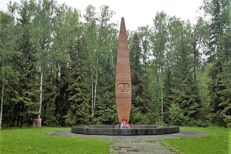

Heute vor 50 Jahren - 10:30 Uhr
Das Memorial südlich Novoselowo / Oblast Wladimir
Quelle: Google Maps/Earth( Novoselovo, Oblast Wladimir, Russland )
Die Stele ist auf der Einschlagstelle errichtet
Quelle: Google Maps/Earth, Koordinaten s.o.; Gedenkstättenbilder sind dort abrufbar
