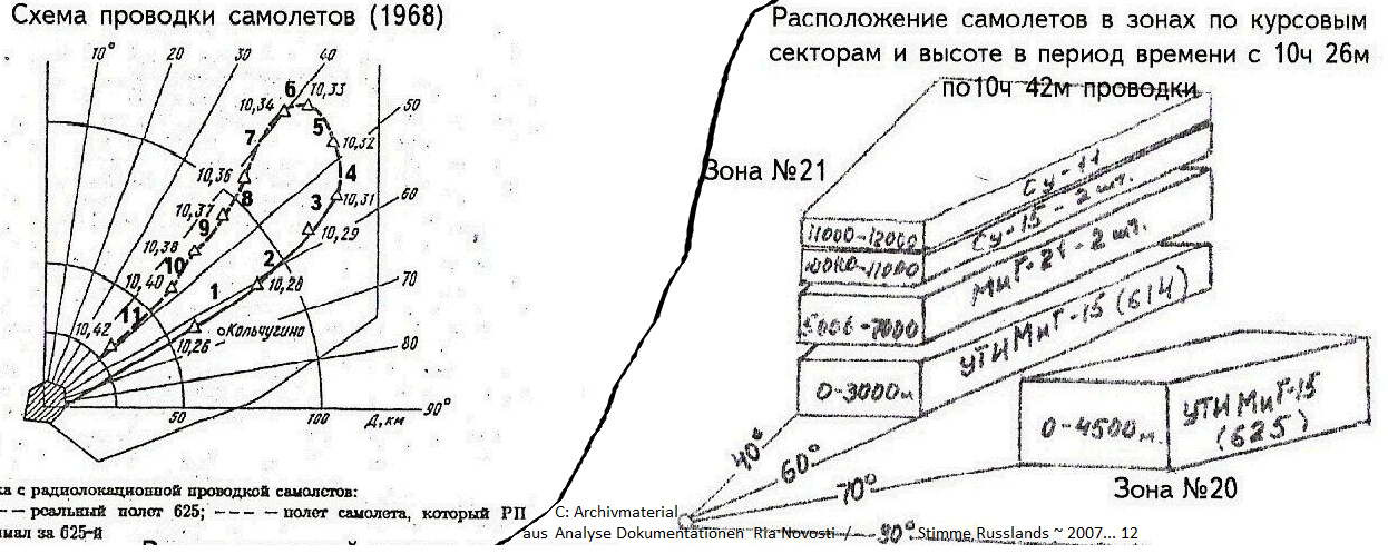

Danke KMS für die Erklärung. Um es zunächst nicht im Raum stehen zu lassen, ist es notwendig, dieses Detail vorwegzunehmen.
- Kurz zu dem Moment: Die Maschine ist mit (Steuer)kurs 183° eingeschlagen. Der eingestellte Sollkurs erklärt sich aus dem aufgeklärten Hergang nicht.
Der EInflug in die reservierte Zone 20 erforderte Kurs 70°, die Radarwerte würde ich mit dem Wetter erklären. Beide sind mit nicht aktuellem Wetterdaten gestartet. Die Wettermaschine war noch nicht oben (so geht es pö a´pö weiter). Dazu später.
Nach (vorzeitigem) Programmende und Genehmigung zur Rückkehr zum Einsatzflugplatz muß Gagarin im Sinkflug den Wert von 70° auf 320° (?)Ausflugskurs ändern (nach dem Schema der Radarbegleitung - durchgehende Linie ist 625 realisiert / gestrichelt 625 vorgesehen),
In der Folge tritt (Pkt. 3 ) ein unvorhersehbares Ereignis ein /10:30 Uhr Abbruch Funk.
Die Lage der Zonen - Gagarin ist die 625:
Anmerkung zum Bodenradar: Der Flugweg ist nur im Azimut von den Auswertern auf der Karte / dem Planchett darstellbar, der Höhenfinder ist außer Betrieb, defekt !!!
Um es zur Anschauung vorwegzunehmen - zwischen der Zone 20 und der Zone 21 liegt das Flugfeld Kirschatsch mit Kosmonauten Fallschirmsprung Training (wenn ich es richtig im Gedächtnis habe, war Leonow zu der Zeit dort) sowie Ausbildung meteorologischer Aufstiege ~ um die 20 Wetter-Sonden (ich sagte schon, so geht es pö a´pö weiter).
(Meine offene Frage wäre, wie die Sollkurs-Änderung am Kompass zu den Steuerdaten hier erfolgen würde - über die 360° oder über 180° ? )

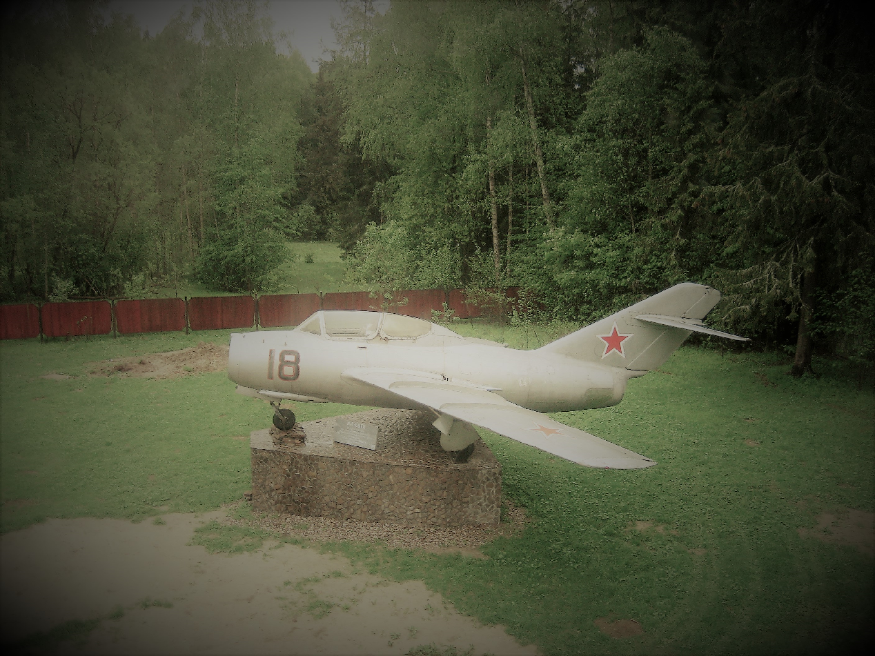

Gagarin soll an diesem Tag zwei Flüge mit einer MiG17 allein durchführen. Die MiG17 ist ein einsitziges Jagdflugzeug und dem Schulungsflugzeug MiG15UTI ähnlich. Für den Flugbetrieb ist für den Tag ein entsprechender Flugplan aufgestellt. Dieser sieht vor, wann wer fliegt, womit geflogen wird und wann welche Wetterdaten durch das Wetterflugzeug herein kommen. General Kamanin, Gagarins Vorgesetzter, hat am Vortag General Kusnezow überraschend befohlen, dass Gagarin vor seinen Alleinflügen noch einen letzten Kontrollflug mit einem Fluglehrer machen soll. Dafür wird der Regimentskommandeur Serjorgin verantwortlich gemacht, der Gagarin persönlich prüfen soll. Doch Serjorgin erreicht der Befehl zu spät. Er hat keinen einsatzbereiten Doppelsitzer. Was tun? Die Zeit verrinnt. Das Wetter droht sich zu verschlechtern. Der Flugplan gerät durch den nicht eingeplanten Flug durcheinander. Einem anderen Piloten den Doppelsitzer wegnehmen?
An dieser Stelle muss ich für mich sagen: Serjorgin trifft meiner Meinung nach die Hauptschuld am folgenden Unfall. Er hätte hier an dieser Stelle den Gagarin-Flug absagen müssen. Das ist aber leichter gesagt, als getan. Schließlich haben ihm zwei Generäle einen Befehl erteilt.
Also improvisiert Serjorgin. Es wird die zwölf Jahre alte MiG15UTI mit der Bordnummer 18 aus dem Hanger geholt und in aller Eile zum Start vorbereitet. Die Zeit drängt: Das Wetter! Die besagte Maschine hat einige Besonderheiten, die später in der Unfall-Betrachtung wichtig werden. Sie ist mit zwei Zusatztanks älterer Bauart ausgestattet. Diese sind Tropfenförmig und nicht spitz-konisch, wie eine spätere Version. Diese alte Bauform soll die Aerodynamik bei Kunstflug negativ beeinflussen. Für Gagarins Flugaufgabe also ungeeignet. Eine schnelle Demontage ist aber konstruktiv nicht so einfach. Also lässt man sie einfach an den Tragflächen dran. Bei Sergejew lesen wir, dass das Kabinendruckventil offen war. Es handelt sich hierbei um ein Verbindungsventil zwischen der Innenkabine und der Außenluft zum Druckausgleich. Wenn das Ventil geöffnet ist, dann ist die Kabine innen nicht hermetisch geschlossen. Es handelt sich bei der Maschine „18“ um eine in der Tschechoslowakei in Lizenz hergestellte MiG15UTI. Das Ventil ist nicht an der Stelle, wo es die Mechaniker vermuten würden. Also wird es übersehen – so Sergejew. Dieser Sachverhalt, sollte er so stimmen, zeugt von einer überstürzten technischen Flugvorbereitung. Sergejew misst dem offenen Ventil keine entscheidende Bedeutung zu. Aber wir kommen später noch einmal darauf zurück.
Zum Zeitpunkt des Unglückstages hatte die MiG bereits mehrere Generalüberholungen auf dem Buckel. Ein absoluter Schrotthaufen, könnte man meinen. Hinzu kommt die Behauptung von Sergejew, der hintere Sitz habe keinen Steuerknüppel besessen. Die Maschine sollte für Trainings-Katapultierungen umgebaut werden. Dafür benennt er entsprechende Zeugen. Unfassbar! So glaubt man im ersten Augenblick.
Aber auch hier muss man genauer hinsehen.
In Sergejews Text in Kapitel 8 wird die Szenerie so beschreiben: „… Nach etwa 20 Minuten hat man die UTI MiG-15 mit der Bordnummer 18 an den Start gezogen. Juri Alexejewitsch (Gagarin) kannte die Maschine, er war mit ihr mehrfach geflogen. ...“
Man erinnere sich: Gagarin fliegt erst seit zwei Wochen wieder. Das bedeutet, die „18“ war im aktiven Dienst in den letzten 14 Tagen gewesen. Und zwar nehmen wir an: Vollständig als Schulflugzeug mit beiden (!) Steuerknüppeln.
Also muss man den hinteren Steuerknüppel erst kurz vor dem Unglücksflug ausgebaut haben, wenn er überhaupt fehlte. So ein Ausbau kann sehr schnell erfolgen, wie man mir in einer Werkstatt auf dem Flugplatz Cottbus an einem entsprechenden Objekt erklärte.
Aber warum nur den Knüppel? Die Maschine sollte als Schleudersitz-Trainer umgebaut werden. Solche Flugzeuge gab es wirklich. Dazu wurde die hintere Kabine umgebaut. Steuerknüppel und das Kabinendach wurden entfernt. Das brauchte man nicht. Der Schleudersitz-Proband saß sozusagen im Freien. Zusätzlich wurde eine aus Rohrprofilen gefertigte Umrandung angebracht. Nun mag so ein Umbau doch etwas Zeit in Anspruch nehmen. Aber Zeitgleich zum Steuerknüppel hätte man wenigstens auch das Kabinendach demontieren können.
Warum soll also „nur“ der Knüppel gefehlt haben?
Anmerkung: Es gab auch eine MiG15UTI-Variante, wo der Testschleudersitz in der vorderen Pilotenkanzel angebracht war und der steuernde Pilot hinten saß. Das soll aber hier nicht weiter betrachtet werden.
Und die Maschine war zu mindestens wenige Tage zuvor einsatzbereit.

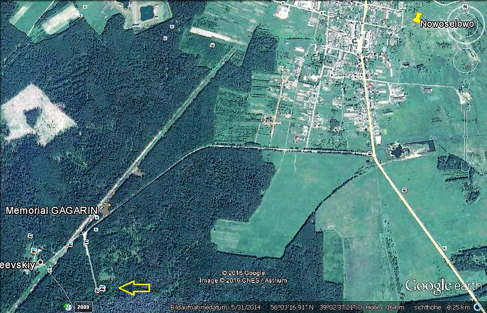

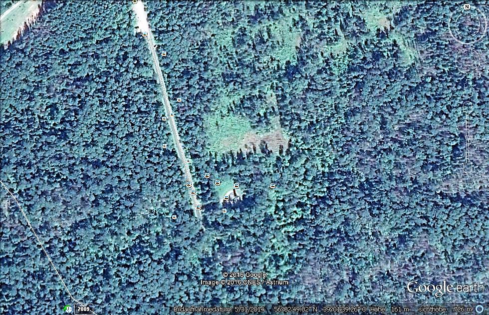

Heute vor 50 Jahren - 10:30 Uhr
Das Memorial südlich Novoselowo / Oblast Wladimir
Quelle: Google Maps/Earth( Novoselovo, Oblast Wladimir, Russland )
Die Stele ist auf der Einschlagstelle errichtet
Quelle: Google Maps/Earth, Koordinaten s.o.; Gedenkstättenbilder sind dort abrufbar
