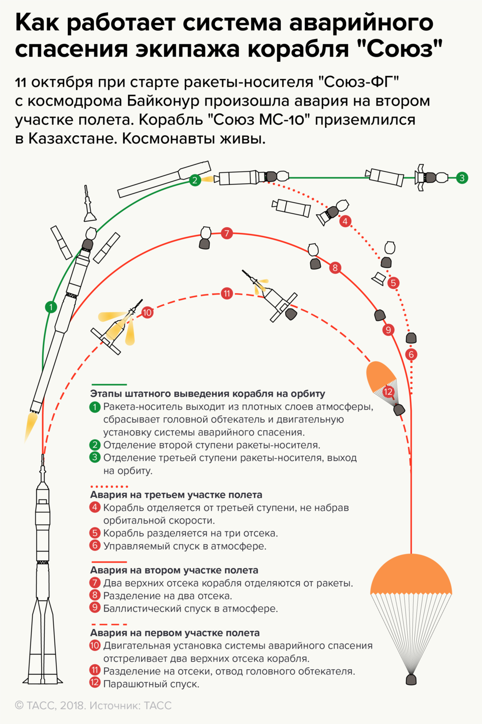

Da das SAS zu dem Zeitpunkt ja schon weg war, eine Übersicht über das komplexe Rettungssystem Sojus in der Grafik (das tadellos funktioniert hat): https://tass.ru/infographics/8567
Quelle: Tass

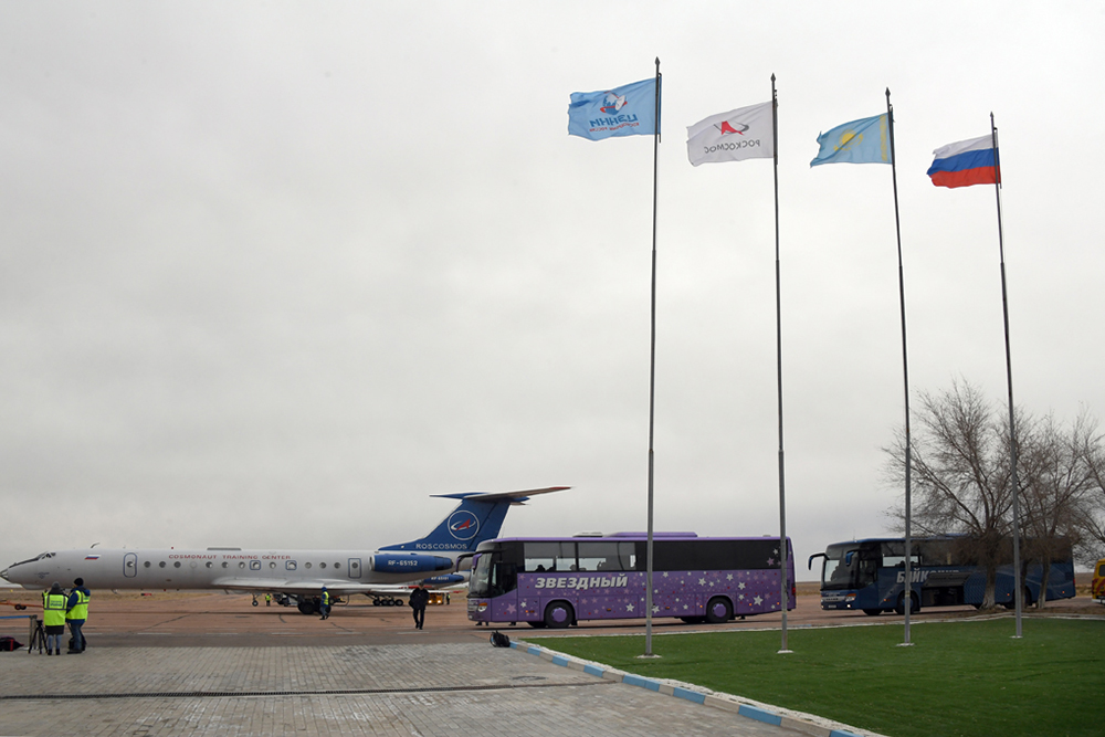

Gestern am 22., die Flaggen Zeremonie - Rituale, ohne die es nie gehtDem "Ersten" und Koroljow wird die Ehre erwiesenin der Jurte zur Teestunde - soviel Zeit ist immer in Kasachstan ZPK Pressedienst Fotobericht http://www.gctc.ru/main.php?id=4437
Am 20. 11. beim "Maßschneider" - Anne McClain beim Anlegen des SOKOL-FluganzugsCrew & ReservecrewFoto Galerie "Energija" https://www.energia.ru/ru/iss/iss58/photo_11-20.html

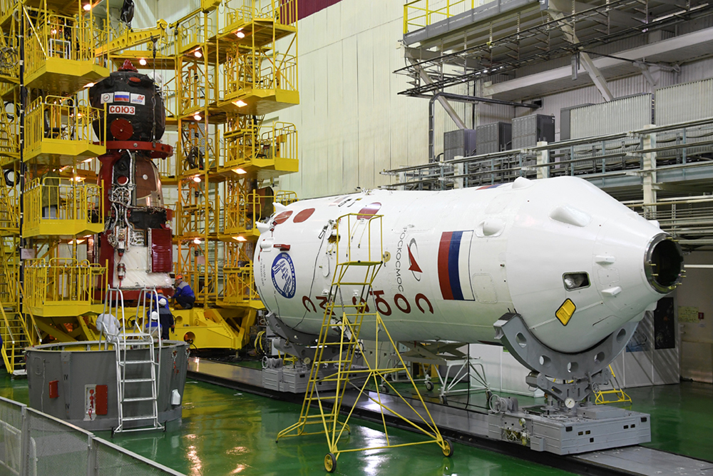

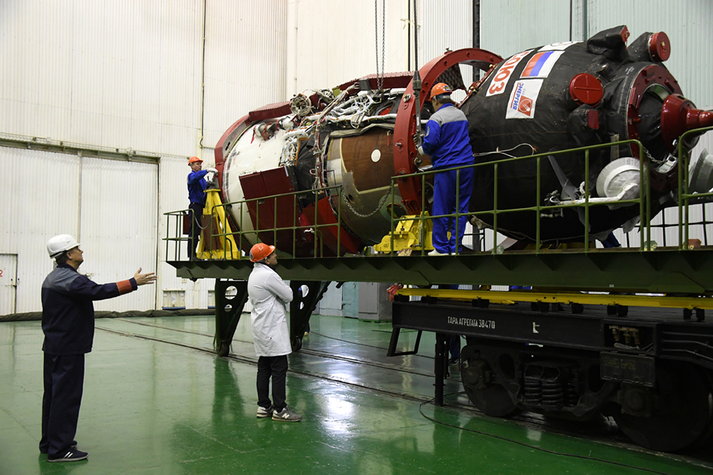

Heute wurde das Raumschiff Sojus MS-11 von Mitarbeitern des RKK Energija mit Treibstoffkomponenten und Druckgasen befüllt und zum MIK zurück geliefertund zum Prüfstand für die weiteren Vorstartarbeiten verfrachtetFotostrecke Energija https://www.energia.ru/ru/iss/iss58/photo_11-23.html
Nach dem Zeitablaufplan wird dort am Sonntag, 25., die Übergangssektion montiert
