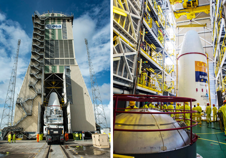

Samstag aber, 28.01. wird trotzdem eine Sojus - ST (das ist die Tropenvariante) von Kourou / Franz.- Guayana starten und
den Satelliten Hispasat 36W-1 auf die Umlaufbahn befördern.
Hispasat ist seit langer Zeit wieder ein komplett deutsches Produkt von OHB in Bremen, das sollte alle Bremer Foristen freuen.
Zum nachlesen: http://www.digitalfernsehen.de/Nach-lan ... 963.0.html
Das diese Produktlinie endlich "flügge" wird, ist wahrscheinlich für OHB ziemlich wichtig, um auf diesem Markt Fuß zu fassen. Es hat ja gedauert ... so einige Verzögerungen sind hier ins Land gegangen
Es sieht nach einem pünktlichen Start aus, der Träger wurde in den Montageturm gefahren, am Mittwoch erfolgte die Nutzlastintegration (Vertikalmontage)
http://www.arianespace.com/mission-upda ... spaceport/
Spaceflightnow hat dazu eine interessante Bildserie im Netz: http://spaceflightnow.com/2017/01/24/so ... ch-guiana/
Dann bis Samstag - 02:02 Uhr MEZ, es wird einen Webcast geben und wir sind gespannt
