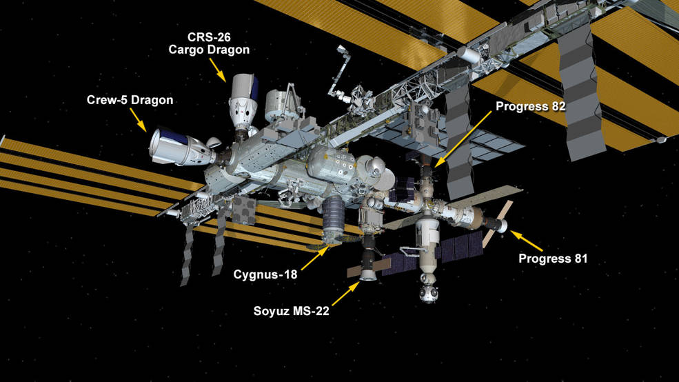

Derzeit liegt das festgestellte Temperaturniveau in dem Modul bei 30° C und man versucht durch eine leichte Änderung des Belüftungssystem eine Absenkung zu bewirken ( https://www.interfax.ru/russia/877262 )
Zur optischen Vorstellung des Vorfalles die gegenwärtige Konfiguration: Q.: https://www.nasa.gov/feature/visiting-v ... departures
- Die Kollision ist fast genau über dem gelben Pfeil Sojus MS-22 passiert, das ist in Flugrichtung von vorn. - Wäre MS-22 nicht angekoppelt, hätte es
nach der Ballistik vermutlich das Nauka-Modul getroffen.
- Nach der ausgetretenen Menge der Kühlflüssigkeit ist das Leck sehr klein, es soll sich um die 30 Liter unter hohem Druck (-das ist relativ, die Umgebung ist ja Vakuum-) in 3 Stunden handeln. Das Kühlmittel selbst ist Iso-Oktan.
Soweit der Stand
Soweit der Stand
