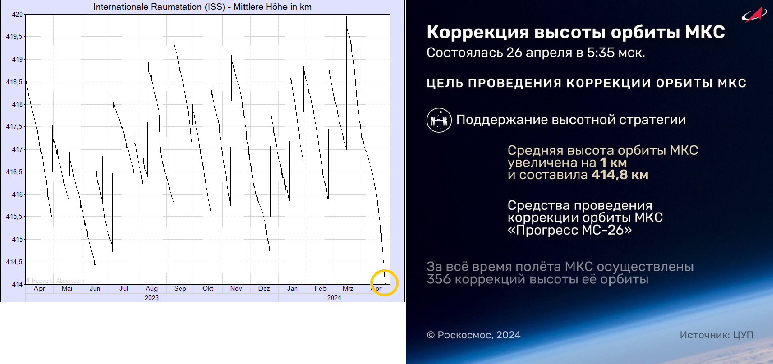

- Die Bahndaten heute Nacht vor Korrektur waren noch:
Höhe des Perigäums: 410 km
Höhe des Apogäums: 417 km
Mittlere Bewegung (Umrundungen pro Tag): 15,50924459
Anzahl an Umrundungen: 45046
Deswegen heute um 05:35 Uhr MOZ Einschalten der Triebwerke von "Progress MS-26" für 403,2 Sekunden. Sie gaben einen Impuls von (moderaten)
0,6 m/s ab.
Nach dem Manöver erhöhte sich die durchschnittliche Höhe der ISS-Umlaufbahn um 1 km und betrug 414,80 km über der Erdoberfläche.
---> Diagramm letzte Daten vor der Korrektur
Q.: HeavensAbove ; vk.com/roscosmos [edit]
Daten nach der Korrektur - mit dem Impuls hat das MCC maßgeblich erstmal das Perigäum korrigiert
Höhe des Perigäums: 412 km

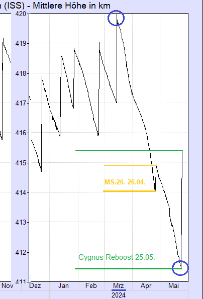

Heute nun konnte (endlich) eine Bahnkorrektur verzeichnet werden, denn seit März war die ISS praktisch im Sinkflug - also, das ist sie ja immer
aber eben ohne ausgleichende Korrektur bis jetzt.
Es kann ursächlich verschiedene Gründe geben, die Frage "warum" stellt man sich schon und es kristallisiert sich auch etwas heraus, wurde aber in offiziell zugänglichen Quellen zumindest nicht kommuniziert - kurz zusammen gereimt:
- Am 26. April erzeugte MS-26 einen marginalen Impuls mit einer Anhebung um ~ 1000 m, das war alles. Offensichtlich war der Treibstoff bis auf die Notfallversorgung verbraucht.
Zusätzlich verursachte der Magnetsturm s.o. einen weitere geringen Sinkratenzuwachs
- Gestern zum 25. wurde von der NASA an der inzwischen gedrehten ISS (Heckseite in Flugrichtung) der Cygnus-Frachter gezündet und mit seinem Impuls von 1,2 m/s die Station angehoben auf eine Umlaufhöhe von 412 x 419 km (nach HeavensAbove)
Das Diagramm dazu [edit]:
Der folgende Frachter MS-27 wird vorgezogen am 30.05. gestartet, voraussichtlich auch, um den TS Vorrat dringend aufzufüllen.
