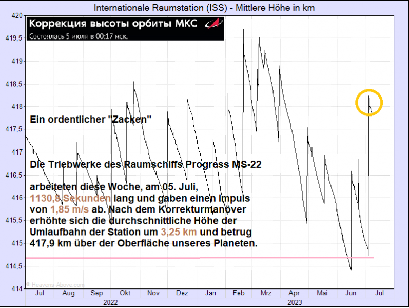

Re: ISS - Bahnkorrektur mit Progress MS-22
Am 30. April , Sonntag Morgen um 02:31 Uhr unserer Zeit wurden die Progress-TW vom "MS-22" gestartet, sie feuerten 716,8 Sekunden lang und gaben einen Impuls von 1,12 m/s ab.
Mit diesem Korrekturmanöver wurde die durchschnittliche Höhe der ISS-Umlaufbahn um 1.950 m angehoben und betrug 417,12 km über der Erdoberfläche.
Nach Roscosmos gilt es, die ballistische Bedingungen vor dem Andocken des Raumfrachters Progress MS-23 zu schaffen (der im Mai gestartet wird).
Vermutlich auch um die Sinkrate im Zaum zu halten, scheint man sich auf ein Bahnminimum um die 415 Km eingepegelt zu haben

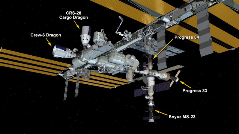

Mal wieder einen Blick nach oben zur Station (z.Zt. allerdings nicht sichtbar), wer aktuell gekoppelt ist - fünf Raumschiffe sind aktuell angedockt, darunter die SpaceX Dragon Endeavour, das SpaceX Dragon-Frachtschiff und das bemannte Raumschiff Sojus MS-23 von Roskosmos sowie die Versorgungsschiffe Progress 83 und 84.
Q.: blog.nasa.gov
Über die Küste Brasiliens dockte der SpaceX Dragon-Frachter gestern um 05:54 Uhr EDT autonom an das Harmony-Modul der Station an, wobei der NASA-Astronaut Woody Hoburg das Manöver überwachte.
Der SpaceX Dragon (Teil der 28. vertraglich vereinbarten kommerziellen Versorgungsmission des Unternehmens für die NASA) startete
am 05. Juni 11:47 Uhr a.m. EDT vom Startkomplex 39A im Kennedy Space Center in Florida. "Dragon" wird etwa drei Wochen an der Orbitalstation verbringen, bevor er mit Fracht und Forschung zur Erde zurückkehrt.
In der Fracht hat er zwei IROSAs (Int. Space Station Roll Out Solar Arrays) geliefert, die nach ihrer Installation die Energieerzeugungskapazitäten des Komplexes erweitern werden.
Q.: blog.nasa.gov

Re: ISS - Hauptthema - Bahnkorrektur mit Progress MS-22
Q.: HeavensAbove https://heavens-above.com/IssHeight.asp ... =36&tz=CET [Edit.]

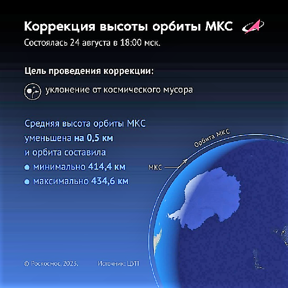

Heute um 18:00 Uhr MOZ erfolgte eine Bahnkorrektur wegen möglicher Kollision mit Weltraumschrott, Die TW des Swjesda-Moduls arbeiteten 21.5 Sek. und senkten die Flugbahn um 0,5 Km ab.
Q.: vk.com/roscosmos
Das Ausweichmanöver hat keinen Einfluss auf das Andocken des Frachter "Progress MS-24" am Freitag (MS-24 am 23. gestartet)

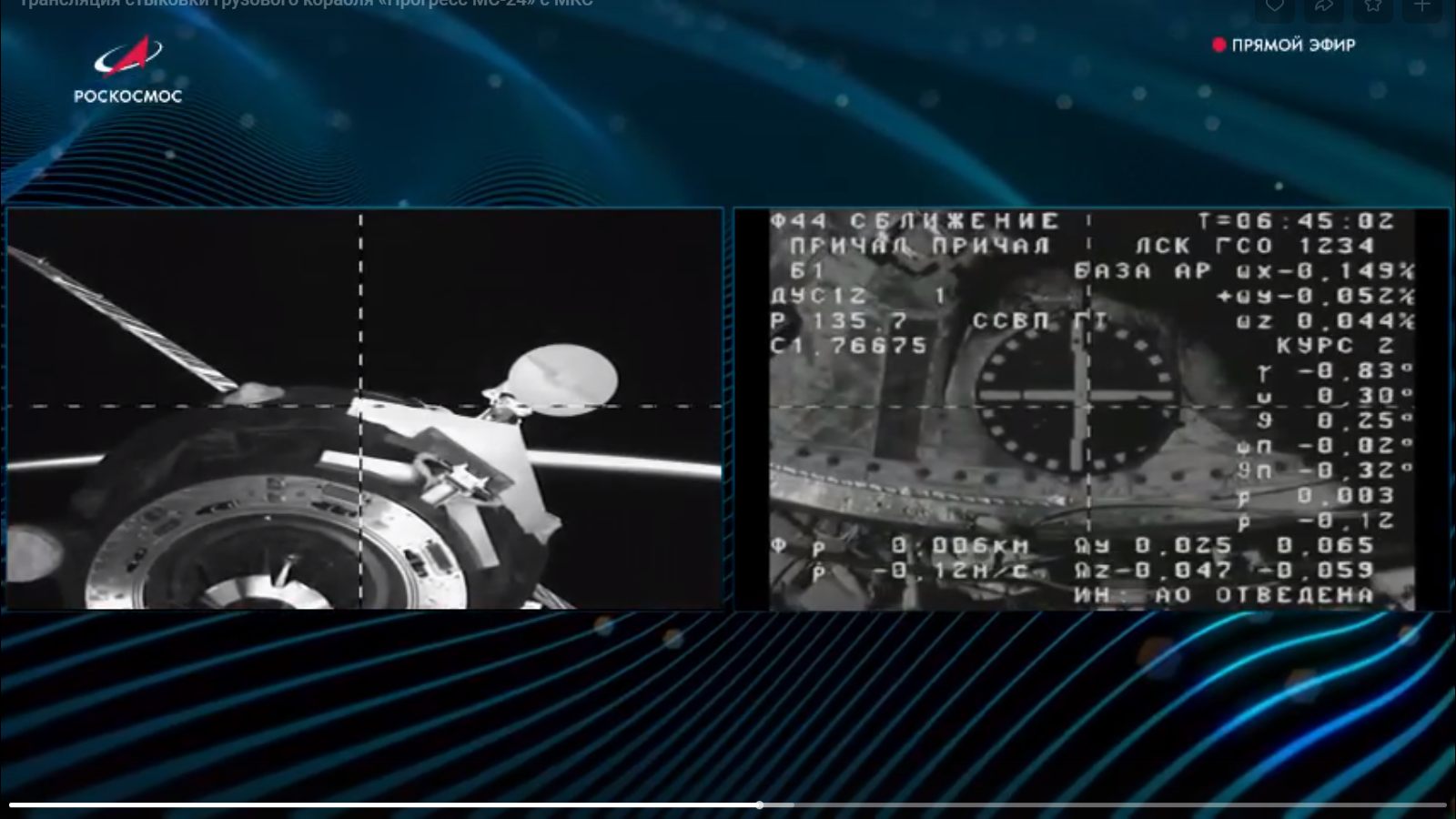

Heute um 06:45:18 MOZ dockte der "Progress-Frachter" automatisch an das Swjesda-Servicemodul des russischen Segments an. Es waren ja auch 500m Bahnhöhe weniger zu beackern
Er brachte 2495 kg Fracht zur ISS.
- Seit 1978 war es das 185. Andocken der Progress-Familie an Orbitalstationen, darunter das 90. an die ISS.
Dockfotos gibt es keine vernünftigen auf Grund des Nachtschattenfluges zu dem Zeitpunkt.
Hier die Endannäherung bei 6 Meter Dockentfernung

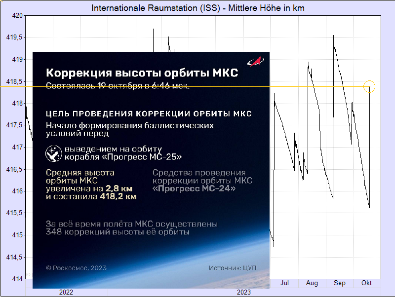

Heute wurde die Umlaufbahn der Raumstation angepasst, um den Start des Frachtraumschiffs Progress MS-25 zu unterstützen.
Die TW des Progress MS-24 (am Servicemodul Swjesda) des russischen ISS-Segments, wurden heute früh 06:46 Uhr MOZ eingeschaltet und arbeiteten 1029,9 Sek. lang - entspricht einem Impuls von 1,5 m/s .
Nach vorläufigen Daten des MCC änderte sich die durchschnittliche Höhe der Umlaufbahn der Station um 2,8 km auf 418,23 km,
also ein ordentlicher Zacken diesmal wieder
