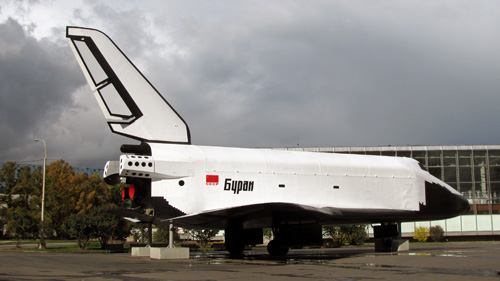

Ende September 2014 auf der WWZ (ehemals WDNCh)
© bei mir
Ich Russland-Versteher !
Re: Die sowjetische Raumfähre МТКС ("Buran")
Ungelesener Beitragvon EA-Henning » Do 5. Feb 2015, 18:49
Ist das ein vollständiges Exemplar?
Beiträge: 5666
Ungelesener Beitragvon bluemchen » Do 5. Feb 2015, 20:51
PeterFrei hat geschrieben:Ende September 2014 auf der WWZ (ehemals WDNCh)
© bei mir
Aha - dann ist es wohl vollbracht. Danke für die Aufnahme. Die Geschichte ist:
Umzug von Moskauer Buran >>>> Juni 2014
... Raumschiff " Buran " soll vom Moskauer Gorki-Park auf das Territorium der ehemaligen WDNCh, wo zu sowjetischer Zeit der Kosmospavillion war, umziehen. Dieses wurde bei einem Rückzug Sitzung der Stadtregierung angekündigt." Wir haben immer wieder das Thema des Umzugs der "Buran" diskutiert, wir wissen jedoch nicht, wo sie toleriert werden könnte und wo sie ihren rechtmäßigen Platz finden würde"- erinnerte Bürgermeister Sergej Sobjanin
Sein Stellvertreter Pjotr Birjukow sagte, " ... dass in einer Umfrage ein Vorschlag die WDNCh war, das Raumschiff in der Nähe des Pavillon Nummer 20 zu plazieren..."
Derzeit laufen bereits Vorbereitungen für den Umzug des BURAN. Nach der endgültigen " ...Entscheidung dauert es etwa einen Monat, dann kann es umziehen", - sagte Biryukov
(Buran am Moskwaufer, im Hintergrund die Krimski-Brücke )
18. Juni berichtete ITAR-TASS mit Bezug auf den Presse-Service des Gorki-Parks, dass am Vorabend von Experten die Flügel und Heck des Schiffes demontiert wurden. Am 22.06. war die Hauptarbeit abgeschlossen und das Raumschiff zum Transport bereit .
Quelle : http://www.buran.ru/htm/news.htm
(vom 22.06.2014 : Королевство кривых зеркал... Königreich der Zauberspiegel ...)
http://www.interfax.ru/realty/realtyinf ... 4&sec=1461
Zur Frage "vollständig" würde ich Zweifel anmelden. Müßte ma noch die Hausnummer rauskriegen. Moglich ist, nur ein Versuchstier.
