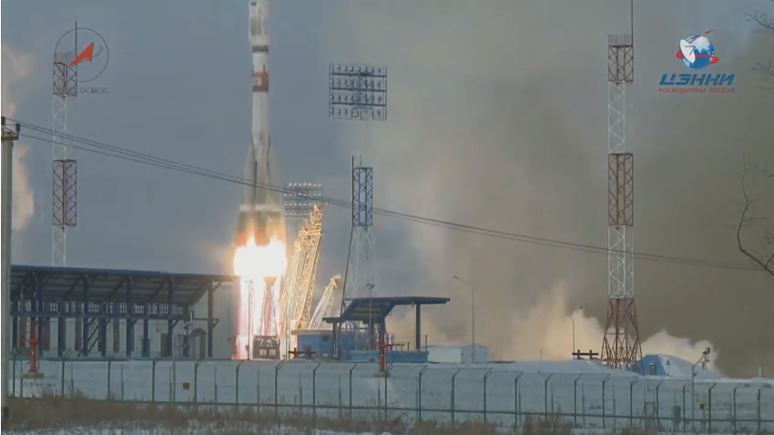

Das 3´ Startvideo : Soyuz-2.1b launches Meteor-M № 2-1 &18 nanosatellites
>>> https://www.youtube.com/watch?v=lG4X0qe39Vk
Zu allen Elementen verläuft der Flug "Poljot normalno" (Frauenquote - erstmalig Kommentatorin)
Die Fregat-Oberstufe ist 08:51:09 Uhr freigesetzt nach Brennende der Drittstufe.
Das gesamte Startvideo - 10´ - https://www.youtube.com/watch?v=u6AvnXJar_c
Glückwunsch bis hierhin

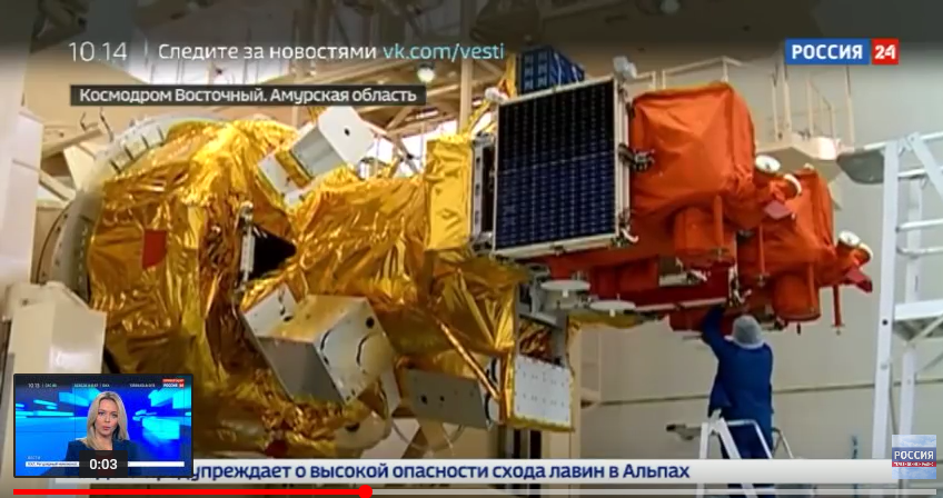

Die Vorbereitung in Wostotschny ist im vollen Gange - hier gibt Rossija-24 in einem Livestream zur Vorbereitung auch einen exklusiven Einblick auf die Nutzlastverteilung des Trägers und das Einfahren des Fairing vom gestrigen Tag: >>>
https://www.youtube.com/watch?time_cont ... yjaPfW8vYc

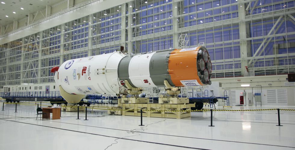

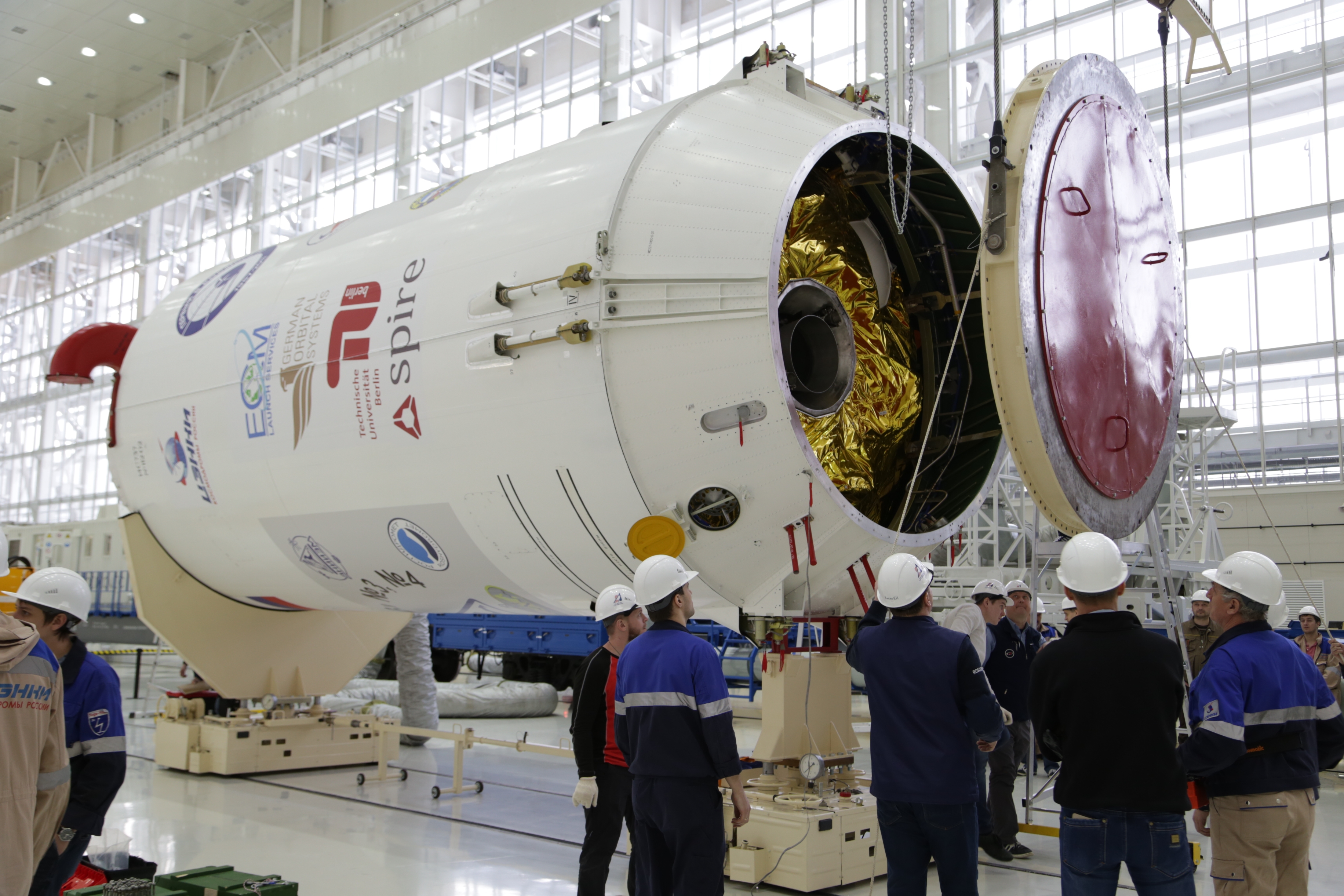

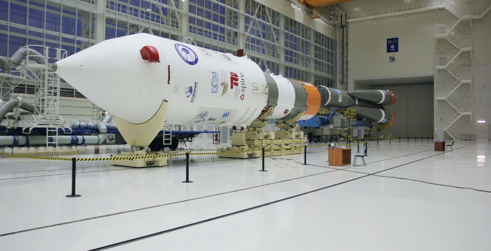

Heute am 25. Januar wurde die Nutzlast-Oberstufe - gestern unter das Fairing gebracht - mit der 3. Stufe der Sojus 2.1a montiert:
Hier gibt es nochmal einen Blick auf die FREGAT unter der Verkleidung und hinter dem roten Schutzdeckel beide Stufen sind integriert
und stehen nun zur Prüfung bereit.
Der Träger Sojus 2.1a ist die zweite, für Wostotschny produzierte Rakete. - Vom Zugtransport hierhin vergangenes Jahr war -oben- schon die Rede.
Auffällig in jedem Fall die doch recht voluminöse Nutzlastabdeckung.
Die Bildstrecke dazu von Roskosmos vom 25.01. : https://www.roscosmos.ru/24599/
