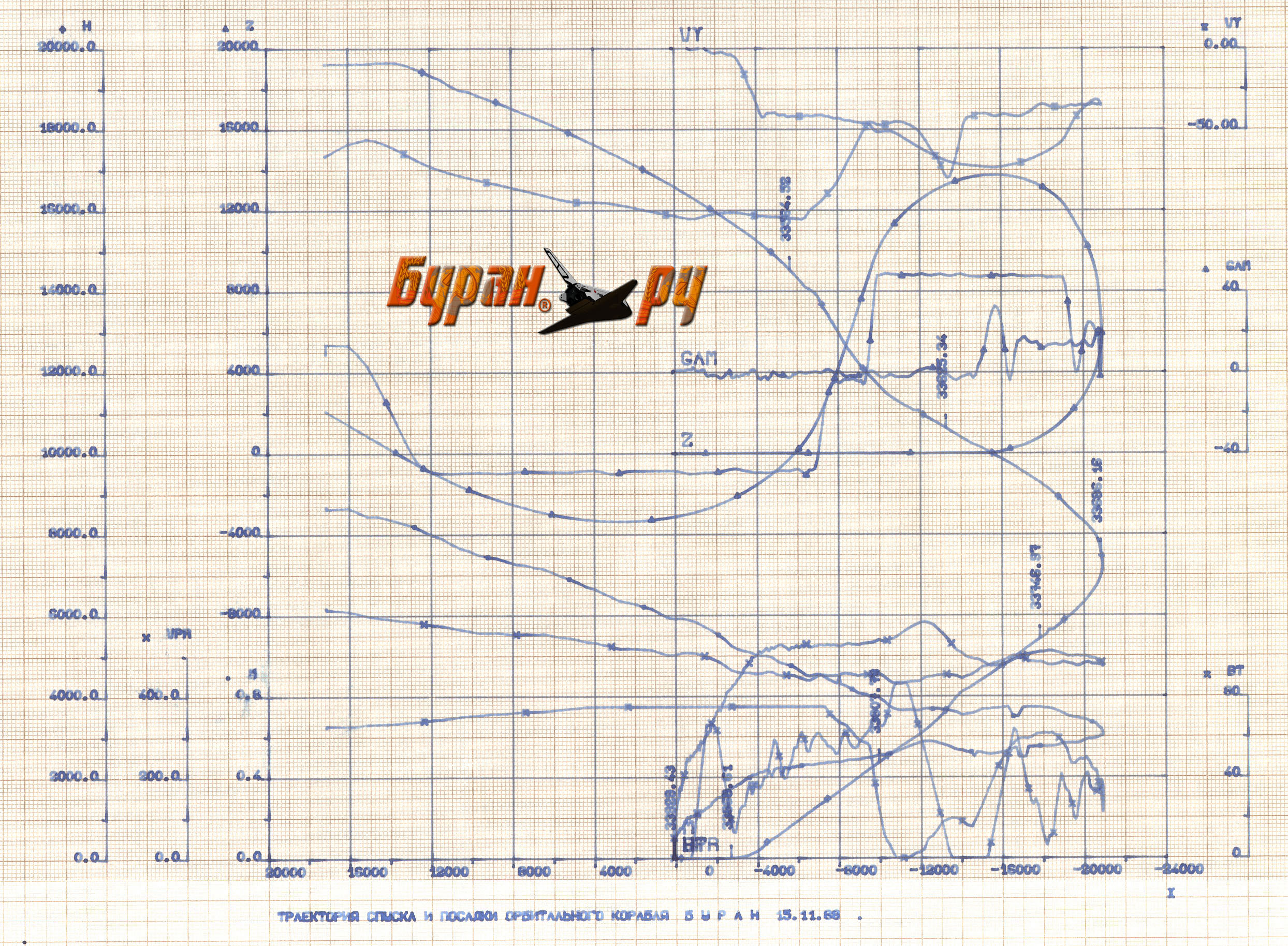

...Das Computer-Landemanöver hier noch mal ganz sauber nachgezeichnet:
Vor der Landung war der Computer (bzw. Software und deren Entwickler) so schlau -siehe oben -, dass er die genau richtige Evolution gemacht hat - hier zu sehen:
http://www.raumfahrer.net/forum/yabbfil ... 032351.gif
Für das Bodenpersonal war bissl –also ganz schön - überraschend, daher dürfte auch das Gerücht kommen, dass dabei was schief lief.
Re: Die sowjetische Raumfähre МТКС ("Buran")
Ungelesener Beitragvon Kilo Mike Sierra » Di 10. Feb 2015, 16:04
Da verstehe ich etwas nicht. Das Bild zeigt doch den Buran-Standard-Anflug mit der Verfahrenskurve, nicht den automatischen Fehlanflug.
Von letzterem würde ich wirklich gern mal ein Bild sehen. Ich kenne nur verbale Beschreibungen, die leider nicht so richtig übereinstimmen.

Ungelesener Beitragvon bluemchen » Di 10. Feb 2015, 18:14
Möglich, ja, aber kucken wir auf das Diagramm- oben links die Höhenlinie abfallend, in der Mitte dar Kurs, ist das (denke ich) die Entsprechung.
Die zwei möglichen Korridore nördlicher oder südlicher Anflug hier:
http://www.buran-energia.com/bourane-bu ... 1erVol.php
Vom gewählten südlichen Anflug wird in Richtung nördlicher ausgeflogen um den Endanflug danach "wie vom nördlichen" regulär zu realisieren.

Der Flugdatenschrieb macht deutlich, daß hier ein Mißverständnis vorliegt.
Während ich nach Informationen zu einem automatisch ausgelöstem Goaround-Manöver gesucht habe, berichtet bluemchen von einer automatisch ausgeführten Änderung des Anflugverfahrens ("Links-Platzrunde" anstelle der geplanten "Rechts-Platzrunde") - ohne Fehlanflug.
Das sind also zwei ganz verschiedene Sachen.
Bei dem von bluemchen berichteten Ereignis war mir unbekannt, daß es unplanmäßig und somit überraschend gewesen ist.
Heute habe ich einen Bericht von Mikojan über die einzelnen Testflüge des OK-GLI Orbiters gelesen. Darin steht, daß mehrere geplante Goarounds geflogen wurden (um den Orbiter pro Testflug zweimal im automatischen Anflug testen zu können). Ein unplanmäßiger automatisch ausgelöster Goaround wird jedoch nicht erwähnt. Das war wahrscheinlich auch nur eines dieser oft wiederholten Gerüchte.

Ungelesener Beitragvon Kilo Mike Sierra » Mi 11. Feb 2015, 22:56
bluemchen hat geschrieben:...
Später hat sich herausgestellt, das die Landegeschwindigkeit (oder Sinkgeschwindigkeit -R.) aus unterschiedlichen Gründen, darunter die Wetterlage und die starken Windverhältnisse, sehr hoch war. ...
Das automatische Manöver hat die verbleibende Flugstrecke bis zur Landebahn verlängert. Der Orbiter war also entweder zu schnell oder zu hoch. Das heißt, er war mit zuviel Energie unterwegs, die sich bis zur Landung auch nicht durch maximales Ausfahren der Luftbremse hätte abbauen lassen.
