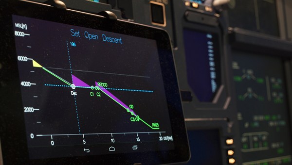

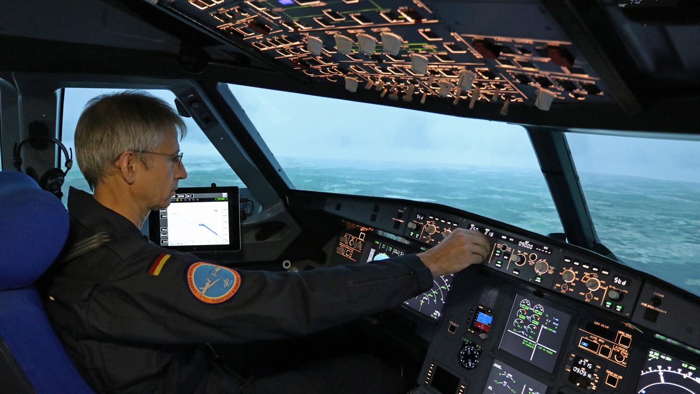

"Lärmarme Anflüge" - Test in Frankfurt
Die Landung ist bekanntermaßen eine der arbeitsintensivsten Phasen eines Fluges. Um die Piloten bei den komplexen Handlungsabläufen für einen möglichst lärmarmen Anflug zu unterstützen, hat das Deutsche Zentrum für Luft- und Raumfahrt (DLR) das Pilotenassistenzsystem LNAS (Low Noise Augmentation System) entwickelt.
Das System zeigt dem Piloten über ein Display im Cockpit an, wann exakt welche Handlung durchzuführen ist.
Vom 26. bis zum 28. September sind in einem gemeinsamen Forschungsvorhaben Erprobungsflüge mit dem DLR- Airbus A320 ATRA unter Realbedingungen während des Hochbetriebs des Frankfurter Flughafens geplant.
Zur Vorbereitung nahmen 17 Piloten vier verschiedener Airlines im Simulatorcockpit neben DLR-Testpiloten Platz.
Vollständiger DLR - Artikel: http://www.dlr.de/dlr/desktopdefault.as ... lery/24321

Re: DLR aktuell
Danke für den interessanten Hinweis.
Diese Systemfunktionen gibt es schon seit längerer Zeit, mindestens ab A320 und 747-400 aufwärts. Sie sind Bestandteil des Flight Management Systems, wo sie eigentlich auch hingehören. Das Electronic Flight Bag (EFB) ist keine gute Wahl, um solche Funktionen dort zu integrieren. Das EFB verfügt im Gegensatz zum FMC auch nicht über alle erforderlichen Flugdaten.
Neu ist bei diesem Experimentalsystem, daß die Klappensequenz nach Lärmkriterien optimiert wird und auch das Ausfahren des Fahrwerkes vorgegeben wird.
Ob es einen meßbaren Nutzen geben wird, erscheint mir fraglich. Zum einen gibt es keinen großen Spielraum für den Einsatz der Klappen und des Fahrwerks, sobald man sich im Endanflug befindet. Zum anderen ist es schon seit Jahrzehnten üblich, anfliegenden Flugzeugen einen durchgehenden Sinkflug (continuous descent) mit möglichst spätem Fahren der Klappen bis zur Endanflughöhe zu ermöglichen - was nicht immer gelingt. Dieser kann dann mit Leerlaufschub (plus etwas "Manöverschub" bei modernen Flugzeugen) geflogen werden. Diese Profiloptimierung führen die etablierten FMC's sehr zuverlässig aus.
Ein kleines Optimierungspotential sehe ich für das kurze Horizontalflugsegment auf der Endanflughöhe. Optimal wäre es geflogen, wenn man auch dieses nur mit Leerlaufschub "durchgleiten" könnte. Das wird sich aber nur unter Laborbedingungen realisieren lassen. Und braucht man das wirklich?
Eigentlich gäbe es wichtigere Probleme im Luftverkehr zu lösen, als Piloten mittels immer weiterer "Assistenzsysteme" das Denken abzunehmen. Damit wird das Children-of-Magenta Syndrom nur noch weiter befördert.
