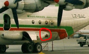

Befindet sich bei der An-12 nicht die APU auf der linken Rumpfseite im "Fahrwerkswulst"?

Finde momentan leider keine Zeichnung. Links, also "Fahrerseite" ist aber richtig.

Ungelesener Beitragvon heiko76 » Mi 14. Aug 2013, 18:09
Wird sich zur Frachtversion sicherlich nicht unterscheiden oder?
Antonov An-12B LZ-BAC.jpg (28.05 KiB) 4225 mal betrachtet
Re: Antonow AN-12 brennt am Flughafen Leipzig aus
Ungelesener Beitragvon Flieger Bernd » Mi 14. Aug 2013, 19:06
very interesting Bild
uns Thomas hat genau die richtige Frage gestellt !
Damit habe ich keine Frage mehr ... zu diesem "Fahrwerksbrand"

heiko76 hat geschrieben:Wird sich zur Frachtversion sicherlich nicht unterscheiden oder?
Wieso, die AN-12 ist doch immer ein Frachter.

Ungelesener Beitragvon heiko76 » Mi 14. Aug 2013, 21:05
EA-Henning hat geschrieben:
Ja stimmt mein Fehler ... ich war nur irritiert wegen der vielen Fenster die man öfters an der AN-12 sieht.
Hätte ich den Wiki-Artikel mal nicht nur überflogen ... ;-)
Sorry für den Fauxpas

Laut Zwischenbericht war der Brand von der Hilfsturbine TG-16M ausgegangen.
Artikel bei Aviation-Herald
Zwischenbericht der BFU(Seite 32 bis 39)
