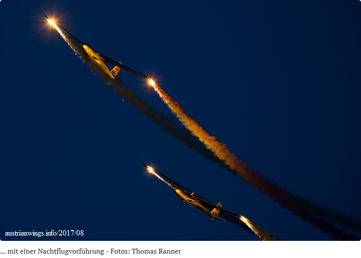

Die Ode an den Blanik ist noch nicht zu Ende geschrieben, wie das Red-Bull- Blanix Team
(siehe auch hier: http://www.sagach.ch/Deutsch/flugzeuge/blanik.htm )
eindrucksvoll demonstriert - Anfang August zum Flugplatzfest in Spitzerberg / Österreich:
Hier am Tage:
Blanix Team.png (626.56 KiB) 6874 mal betrachtet
und hier bei ihrer Nachtflugvorführung:
Blanix Team Nacht 1.png (280.21 KiB) 6874 mal betrachtet
Blanix Team Nacht.png (370.14 KiB) 6874 mal betrachtet
Quelle: https://www.austrianwings.info/2017/08/ ... berg-2017/
Das ist schon zum Träumen, doch gerade hier sollten die Akteure hellwach sein. Ein buchstäblich nicht alltägliches Level.

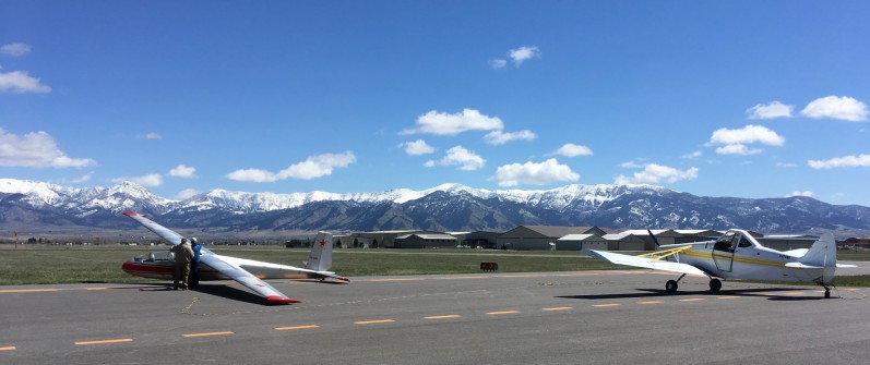

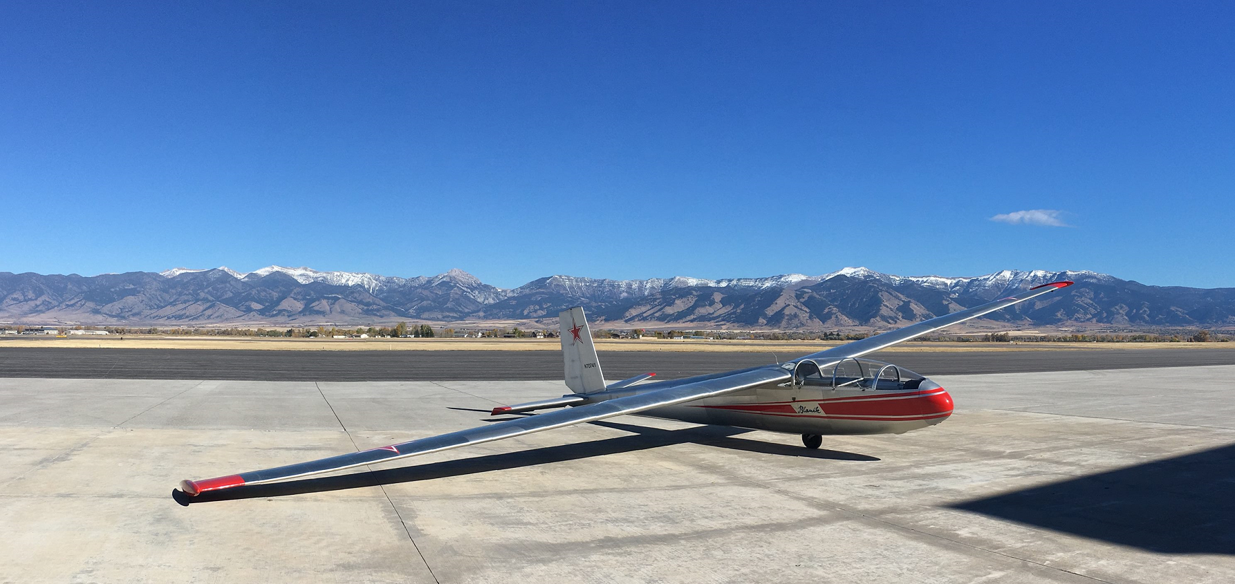

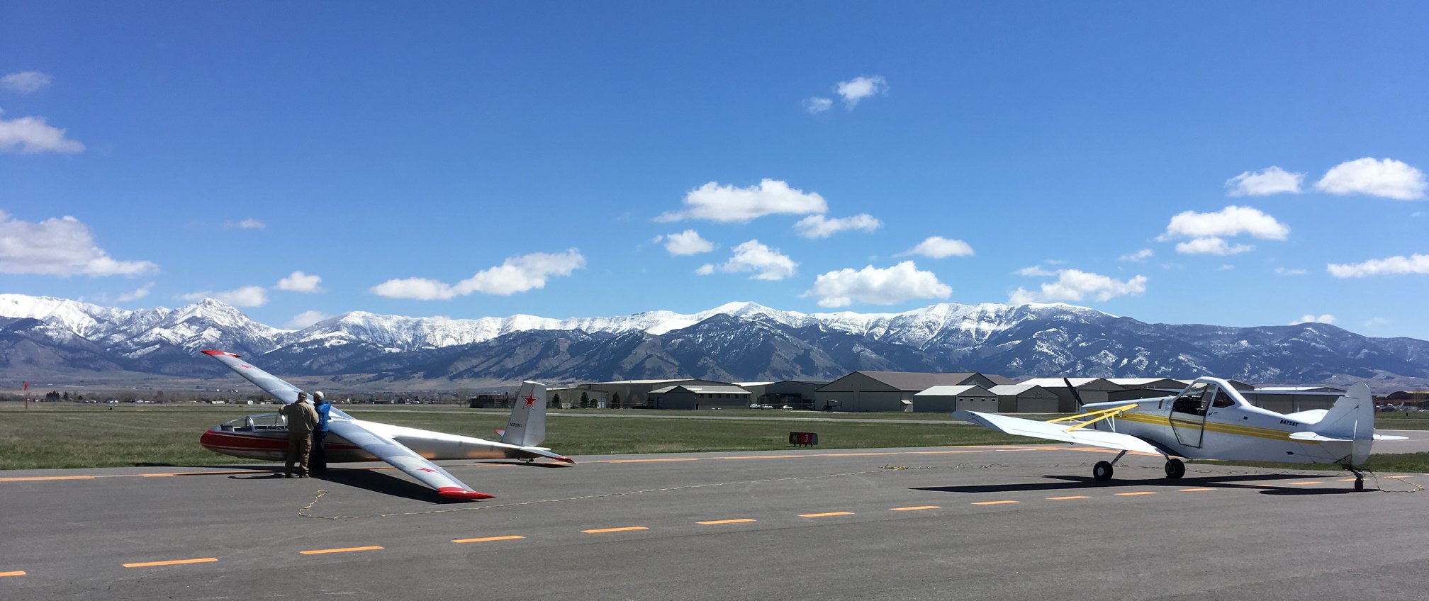

So richtig glauben konnte ich es gar nicht, was mir da auf "Fääzbuug" reinflatterte
Das hier: Ein L-13s "Blanik"
Aber "Ein" ist auch falsch, die Geschichte dahinter aus dem Land, wo alles etwas größer, schwerer, weiter, höher ist, ist folgende:
Die Amerikaner schicken da drei "Blanik´s (zu den Blanik-Lebensläufen war hier schon geschrieben) einfach mal nach Prag zur Schwachstellen Reparatur und jetzt ist die Rücksendung per Container wieder da (jetzt = Herbst ´18).
Seht selbst:
Das Video:
https://www.facebook.com/soaringbozeman ... 120208294/
Aufgerüstet https://www.facebook.com/soaringbozeman ... 981089260/ und vor die Halle geschoben https://www.facebook.com/soaringbozeman ... 209776046/ Sie schreiben vor 6 Monaten : Oktober ´18! Schließlich wird der Blanik L13 wieder flugbereit gemacht.
Eine lange Reise und eine lange Geschichte-vom jahrelangen grounding über die Verschiffung in einem Container nach Prag, repariert und mit neuem Interieur ausgestattet, um in die USA zurückgeschickt und wieder zusammengebaut zu werden, drei Blanik L13 werden wieder fliegen :-)

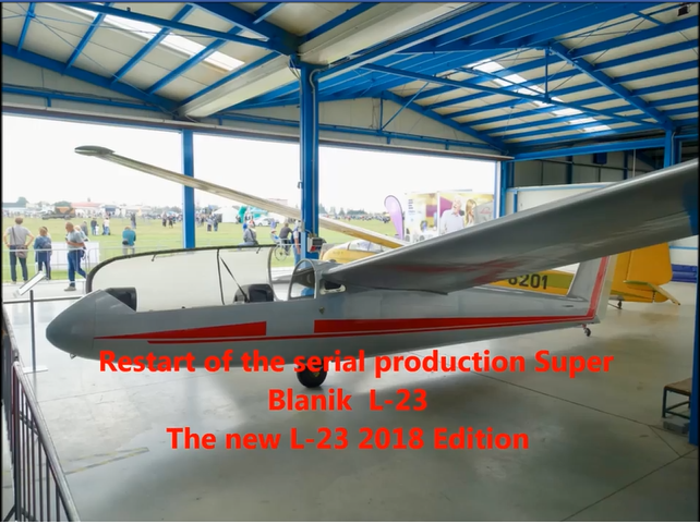

Eine Blanik-Faszination
Auch von der Wiener Neustadt in Anlehnung an die Bilder Nachthimmel Spitzerberg (s.o.) ein Video von Blanik Aircraft - das Red Bull Blanix-Team in Aktion https://www.facebook.com/watch/?v=272555903375139
Eine unglaubliche Harmonie und Präzision in den dynamischen Bildern, die das einmalige Blanix-Team in den Himmel zaubert
und außerdem (fast unbeachtet) voriges Jahr …
und >sup<
Blanik 2018.png (597.53 KiB) 5897 mal betrachtet
VG mal wieder
Mucha100
Re: Der Blanik - eine tschechische Legende
Ungelesener Beitragvon Kilo Mike Sierra » Do 27. Jun 2019, 19:53
Was?! Der Blaník wird wieder produziert?
Nachdem auch der Heim-Computer Commodore 64 ab Ende des Jahres wieder produziert werden wird - und nun auch der Blaník - da kann ich mir ja Hoffnung machen, daß ich auch noch die Wiederaufnahme der An-2 Produktion erleben werde.

Ungelesener Beitragvon Mucha100 » Fr 28. Jun 2019, 21:58
Das ist eine großartige Idee
Kilo Mike Sierra hat geschrieben:… die Wiederaufnahme der An-2 Produktion ...
die hätte schon längst passieren müssen und man sollte das an die entsprechenden staatlichen Stellen umgehend weiterleiten ... >grins<
Und nicht nur das, auch die Podwa viewtopic.php?f=228&t=2516 gehörte in dieser vertrackten Mikrochip-Cyber-Hacker-Zeit für das einfache Volk als einfaches unsinkbares analoges Luftfahrtvehikel wieder ins Programm. Wer zum Mond möchte, kann ja trotzdem dorthin …
Es ist so einfach, jemandem eine Freude zu machen, denn es gäbe so viel Potential …
Das Eine oder Andere machen die Tschechen schon wie wir sehen, die haben das wohl erkannt - aber im Ernst, bei einem Markt von den Staaten bis Neuseeland sind sie ja auch gut beraten dazu

Ungelesener Beitragvon Kilo Mike Sierra » Sa 29. Jun 2019, 00:12
Mir schweben da noch andere Neuauflagen vor.
Ich finde, auch die Tu-154 und die Jak-40 sollten mit moderneren Triebwerken und Bordgeräten wieder auf Kiel gelegt werden.
Ich vermute, der Blaník ist vor allem deshalb so populär, weil er aufgrund der Metallbauweise so langlebig ist. Oder was ist der Grund für seine Wiederauferstehung?

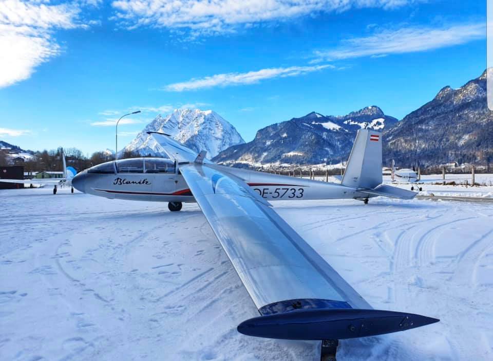

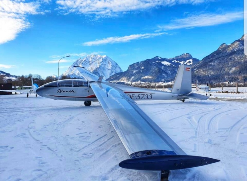

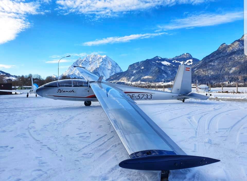

Ungelesener Beitragvon Mucha100 » Di 11. Feb 2020, 12:35
Na, das ist ja eine Überraschung. Zuerst dachte ich, es gibt eben keine klassischen Saisonzeiten mehr im Segelflug, beim Blanix-Team sowieso nicht,
Location: Airfield Aigen/Ennstal, LOXA.: https://www.facebook.com/21690451502329 ... =3&theater
aber dann
schreibt das Blanix-Team "Da wir unsere Ausrüstung wechseln, haben wir einen Blanik L13 zu verkaufen!
- Das Flugzeug ist bereit mit gültigem ARC zu fliegen, TT nur ca. 960 Stunden"
Die -5733 sehen wir im Post oben "Spitzerberg-Flugplatzfest" im Illuminations-Flug.
Vlt. hat einer Interesse an dem Vogel, dann fix ein Gebot abgeben >grins< Raritäten!
