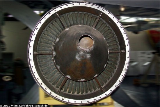

Отличия АИ-20К от АИ-20М внешне - можно заметить, заглянув в сопло (сейчас по памяти - если не так - поправят). У АИ-20К стекатель газов (центральный конус) усечен (обрезан). У АИ-20М - цельный (не срезан). Вроде так. На самолете допускалась установка двигателей с одной буквой (К или М) но разных серий выпусков (одновременно могли стоять например III и IV серии).

Unterscheidungsmerkmale
Ich habe nun ein äusserliches Unterscheidungsmerkmal gefunden.
Im Bild sieht man diesen Kegel, der beim AI-20K Stumpf endet. Beim AI-20M ist dieser Spitz ausgeführt.

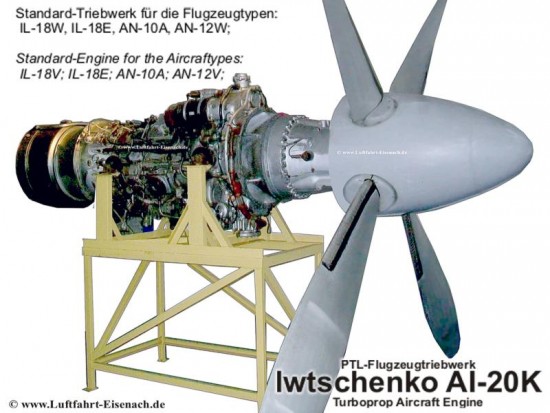

Hallo Luftfahrtfreunde!
Ein weiterer Baustein zum "rätselhaften" AI-20:
Der Hersteller schreibt:
Das AI-20 wurde in 4 Serien gebaut, Serie 4 wird auch als AI-20A bezeichnet.
Dazu kommen AI-20K und AI-20M. Bekanntlich stellen diese Serie 5 und 6 dar.
Laut Progress gibt es also folgende Triebwerke (Ohne technische Details):
AI-20: Experimentelles Triebwerk, Prototyp;
sowie aus der Serienfertigung: Bezeichnung = andere Bezeichnung = weitere Bezeichnung
AI-20-Serie-1 = AI-20 = /
AI-20-Serie-2 = AI-20 = /
AI-20-Serie-3 = AI-20 = /
AI-20-Serie-4 = AI-20A = AI-20A Series 4
AI-20-Serie-5 = AI-20K = AI-20K Series 5
AI-20-Serie-6 = AI-20M = AI-20M Series 6
