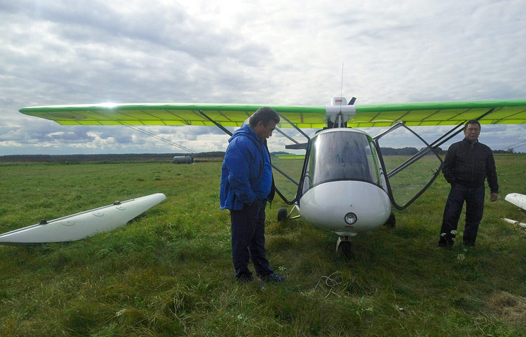

Ich frage mich auch, wieso wir in Mitteleuropa das Problem erkennen.
Alleine stehen wir damit aber auch nicht, wie ein "Seitenblick" zeigt, denn die Völker des Nordens ließen sich regional etwas einfallen.
Wenngleich auch annähernd kein An-2 Laster-Ersatz, so eine Lösung für die wegelosen Regionen der Rentierzüchter Yamals:
Ein UL für 2 Personen / 250 Kg Nutzlast, in Ufa umgerüstet auf arktische/Tundra- Bedingungen. Sommers Radfahrwerk / Schwimmer, Winters Schneekufen.
RW sollen 1.000 Km sein. Ein fliegender Arzt mit Trage möglich, Veterinäre Hilfeleistung, Weidebeobachtung, Brände, Post/Kommunikation, e.t.c.
Kosten 3 Mio Rubel, Registrierung wird in Tjumen sein. Weitere regionale Beschaffung bei erfolgreicher Erprobung.
"Nestling", so eine wertfreie Übersetzung
Quelle: http://tass.ru/obschestvo/4555380
Eine Allwetter-Tauglichkeit kann ich mir bei UL allerdings schlecht vorstellen, ein Gaskocher wird schon zur Notausrüstung da sein, Fallschirm gibt es ja auch.
