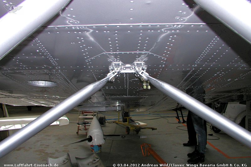

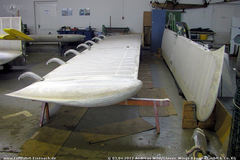

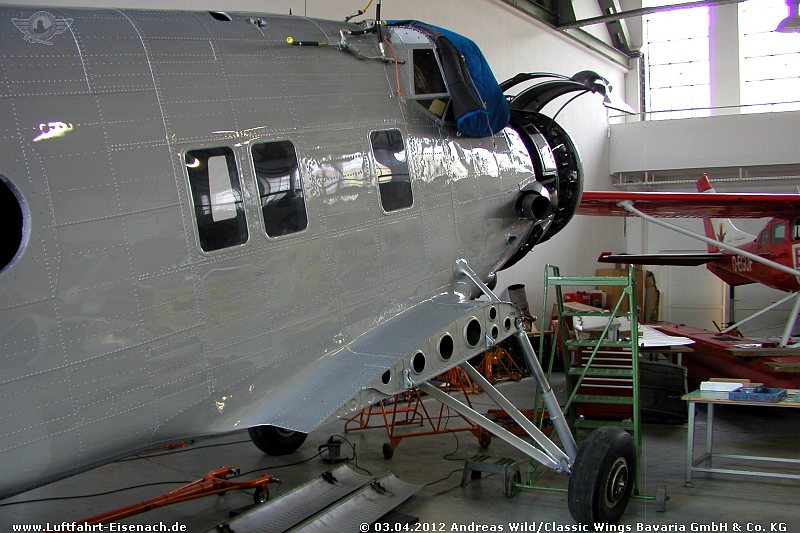

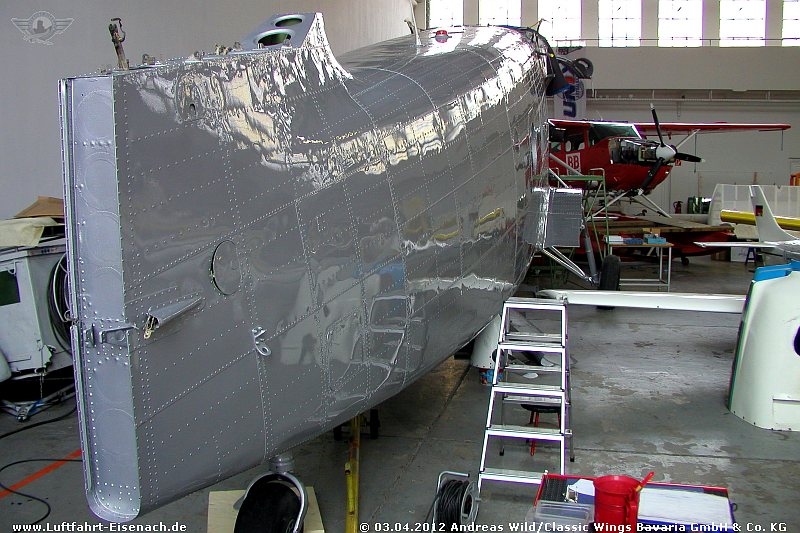

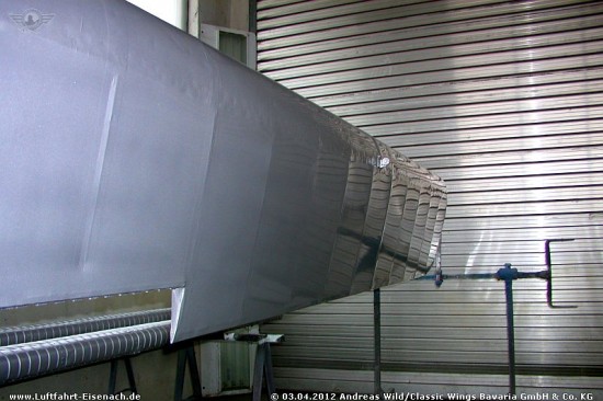

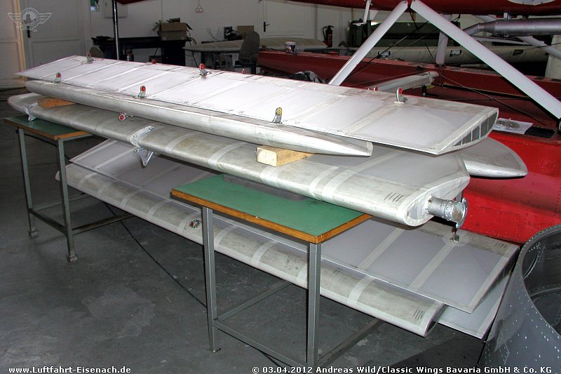

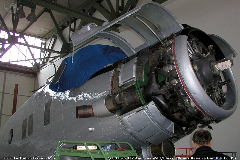

Neues von der D-FOKK:
Nach 8 Jahren bei Classic-Wings Bavaria bekam die D-FOKK (Ex DM-SKK) im Winter 2011/2012 eine neue Lackierung.
Das Flugzeug wurde zu diesem Zweck komplett abgebeizt und erhielt eine hochwertige Lackierung mit 2K PUR-Lack und 2K Klarlack (Wird wohl so auch am A380 verwendet).
Die Bespannung erfolgte mit Ceconite.
Die ausführende Werft war Scheiling Aircraft Service in Kamenz.
Es ist geplant, mindestens weitere 10 Jahre das Flugzeug zu betreiben.
