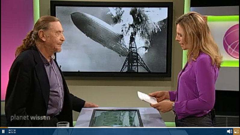

Die letzte Fahrt der Hindenburg
Aus der Sendung von 27. April 2015 WDR - Als Video abrufbar bis zum 17. März 2018 Hier: http://www.planet-wissen.de/video-die-l ... g-100.html
Der Report im planet wissen Die letzte Fahrt der Hindenburg
Hier: http://www.planet-wissen.de/technik/luf ... rg100.html

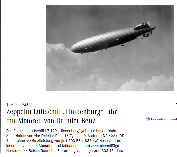

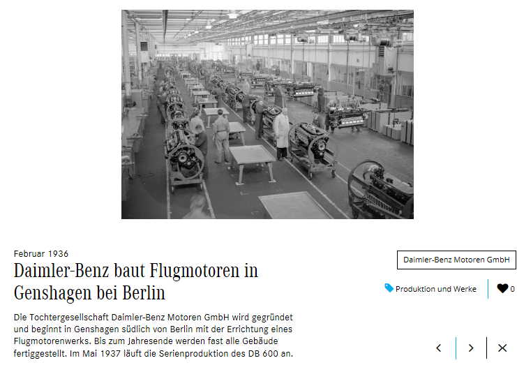

Zu der selbst gestellten Frage der Flugmotoren fand ich aus einer Fülle von Quellen u.a. diese Ergebnisse und muß es ja nicht für mich behalten -
Ein erster Gedanke war Maybach, aber nein, es ist der DaimlerBenz 602 [LOF 6], ein Schnellbootmotor, ein wassergekühlter 16 -er V-Motor mit 88,5 Liter Hubraum, ~ 900 PS Nominalleistung bei 1400 U/min und 1200 PS Nmax.
Druckluft gestartet und gesteuert erinnert er mich gleich an Motoren von Kettenzugmitteln u.ä., wo das Starten mittels Druckluftflasche immer ein Reservemittel war. Ein Novum die Umsteuerung auf Rückwärtslauf, welcher nicht über Getriebe erfolgte, wenn ich es richtig gedeutet habe. Dieses reduzierte die Luftschraubenwelle auf halbe Motordrehzahl.
In den Quellen kann man mehr interessante Daten nachlesen
Bilder unten: https://stage-chronik.mercedes-benz-cla ... ei-berlin/
EIne andere interessante Quelle neben Wiki dt./engl., sind die Seiten der Airships.net Zu Design und Technik hier: http://www.airships.net/hindenburg/hind ... echnology/

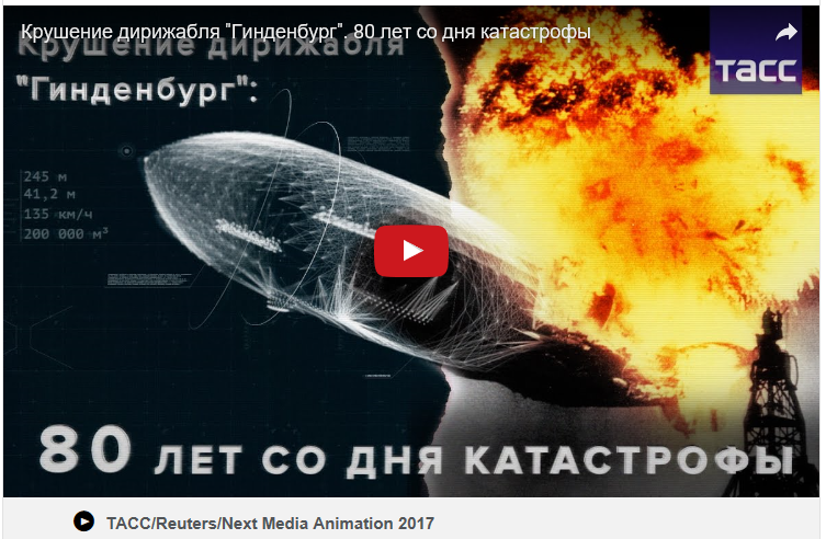

Das fiel mir noch ergänzend aus der medialen Aufmerksamkeitsskala in den Blick:
Катастрофа дирижабля "Гинденбург". Досье
Подробнее на ТАСС:
http://tass.ru/info/4234641
- über den Tass - Link abrufbar -
Nicht wegen "Sensation", sondern nochmal ein "anderer Blick", mit Originalaufnahmen seinerzeit und auch einer Animation. Nach meiner Meinung gut und ergänzend zusammengeschnitten und im Ablauf verfolgbar.
(Und "Gindenburg" liest sich auch mal anders)
