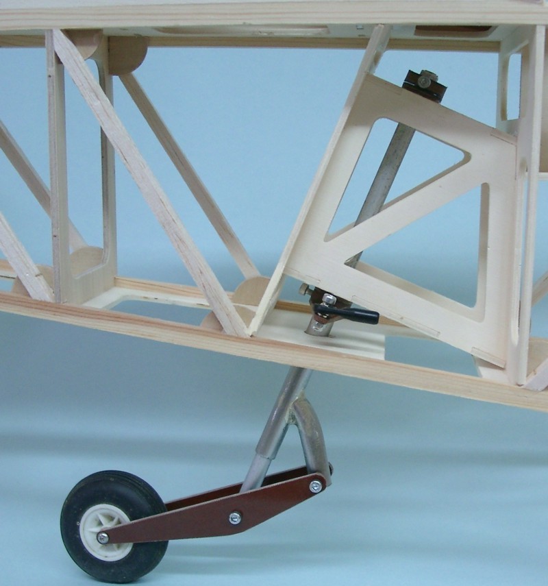

Ups, da habe ich Euch 14 Tage keinen Baufortschritt mehr gezeigt. Das will ich jetzt wieder gut machen. In der letzten Woche ist das Heckfahrwerk entstanden. Hier gibt es einen bunten Materialmix: Alurohr, Edelstahlrohr hartgelötet und ein paar Frästeile aus Hartgewebe. Im Original ist das Fahrwerk gefedert. Im Modell kann ich aus Bau- und Gewichtsgründen darauf verzichten.

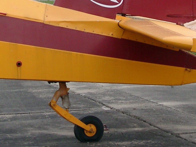

Ein wenig Ähnlichkeit zum Original sollte vorhanden sein.

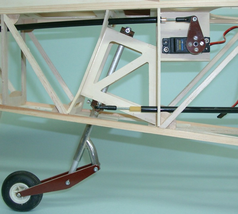

Im letzten Bild throhnt schon das Höhenruderservo probehalber an seinem Platz.

Und wenn Du das Spornradfahrwerk als Schwinge ausführst? Ich kenne es nur von Fahrzeugen, wenn die nicht gefedert sind, ist die Spurtreue nicht so umwerfend.

@ Henning: Natürlich kann man eine Federung im Modell einbauen, ich habe mir darüber vorher auch ein paar Gedanken gemacht. Es gäbe technisch mehrere Lösungen. In jedem Falle müsste ein flexibles Element am mittleren Aufhängungspunkt angebracht werden, um den Dreiecksverband aufzulösen. Dazu kommt dann noch die Teleskopfederung im Fahrwerksbein. Ich habe an dieser Stelle einfach für mich entschieden, hier Schluss zu machen. Nachteil einer aufwändigeren Lösung wäre auch das zunehmende Gewicht. Hinter dem Schwerpunkt sollte man mit jedem Gramm geizen.
Für den Geradeauslauf erscheint mir die Federung nicht so wichtig, das Rollen erfolgt mit geringer Geschwindigkeit. Im Startlauf geht das Modell sehr schnell auf das Hauptfahrwerk und kann mit dem Seitenruder exakt auf Kurs gehalten werden (geht viel schöner als mit meiner L-60).
Henning, Du hast mich trotzdem auf eine neue Idee gebracht, ich muss mal ein paar Nächte darüber nachdenken.
Die Federung des Hauptfahrwerkes wird mit Gasdruckfedern sehr exakt eingestellt. (Mehr dazu an der passenden Stelle) Weiterhin ist die richtige Vorspur wichtig. Stimmt alles, kommt es nicht zum gefürchteten Springen bei der Landung.

Das Spornrad nur zu federn reicht nicht. Da gehört noch ein Dämpfer rein, sonst springt es und dann ist die Spurhaltung auch schlecht. ;-)
Hi Thomas,
ja, das war mir klar, ich umfasse mit dem Begriff Federung immer beides. Ich bin aus dem Fahrzeugbau, da gibt es immer das "Federbein" als Komplettteil.

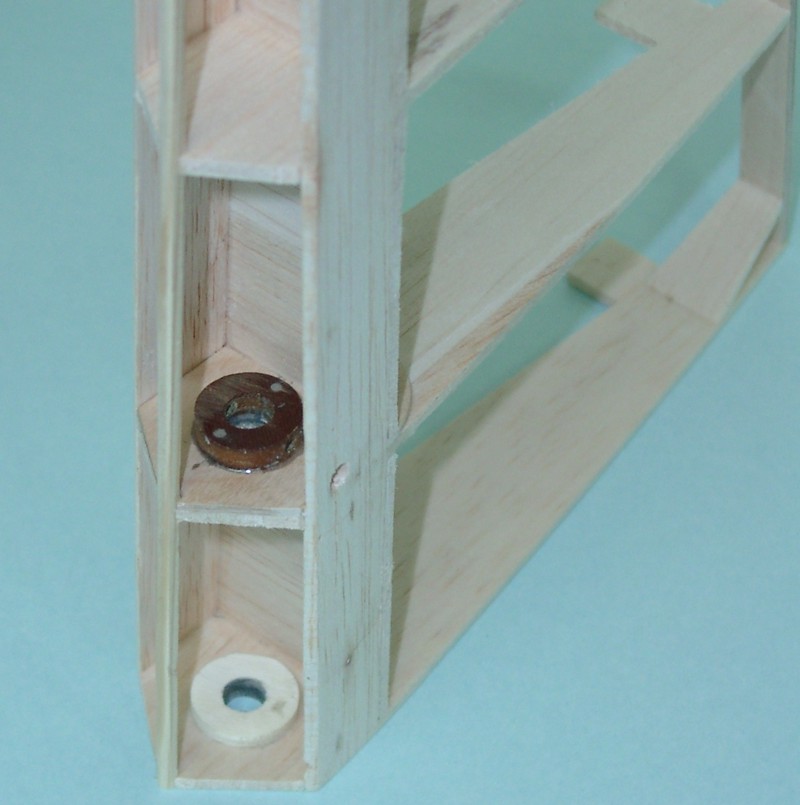

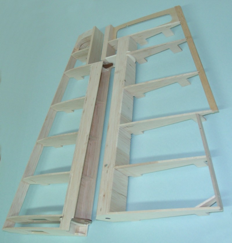

Jetzt ist das Seitenleitwerk dran. Das Ruder soll mit einem 8mm Alurohr auf Torsion angelenkt werden. Der Ruderhebel wird im Rumpf versteckt. Dadurch sieht man später keine modelltypischen Anlenkungen. Mein momentaner Arbeitsstand sieht so aus:
hier noch einmal die Aufnahme für die Torsionsanlenkung:
