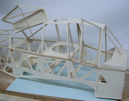

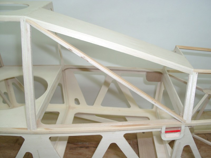

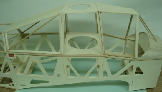

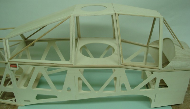

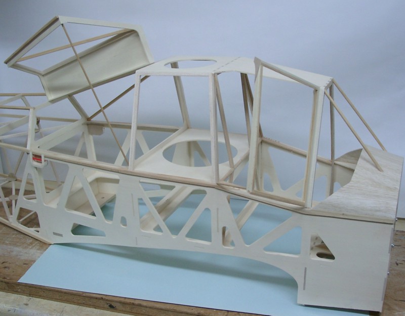

Die Zeit der großen Baufortschritte ist erst einmal vorbei. Zum Einen haben wir jetzt Vorweihnachtszeit mit dem entsprechenden Stress, zum Anderen ist viel Kleinkram am Rumpf zu machen. Ich habe mich entschlossen, den Rumpf komplett rohbaufertig zu gestalten, bevor es an Leitwerke und Flächen geht.
Die folgenden Bilder zeigen Euch die Verstärkungen im vorderen Rumpfbereich, die Griffe und Türen für Pilot und Mechaniker.

Was für eine Holzsorte verwendest Du?
Agrarflieger
- Beiträge: 100
EA-Henning hat geschrieben:Was für eine Holzsorte verwendest Du?
Hallo Henning,
die meisten Teile sind aus 3mm Pappelsperrholz (leicht und fest). Einige hoch belastete Teile aus 3mm Birken-Flugzeugsperrholz. Die Leisten sind aus Kiefer- und Balsaholz,
einige Formleisten dann noch aus Erle.
Beplankungen werden später aus 0,4 oder 0,6 mm Flugzeugsperrholz aufgebracht.
Die Tragflächen werde ich mit 1,5mm Balsa beplanken.
Gruß
Godert
Ich stelle mir dabei vor, dass diese filigrane Struktur sicher sehr empfindlich gegenüber Luftfeuchtigkeit ist, wie behandelst Du das Holz diesbezüglich?
Agrarflieger
- Beiträge: 100
Luftfeuchtigkeit ist kein Problem, ich stelle den Flieger ja nicht in die Sauna.
Problematisch ist Benzin als Kraftstoff, hier versiegele ich die exponierten Stellen mit Epoxidharz.
Regen ist auch nicht so toll, deshalb ist eine ordentliche Lackierung von außen Pflicht (2-Komponenten Autolack), und bei unklarem Wetter immer eine Plane in Reichweite.
