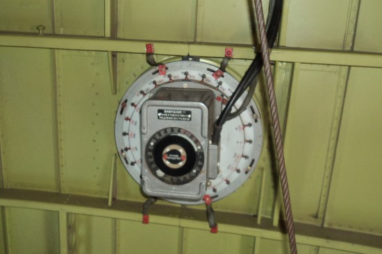

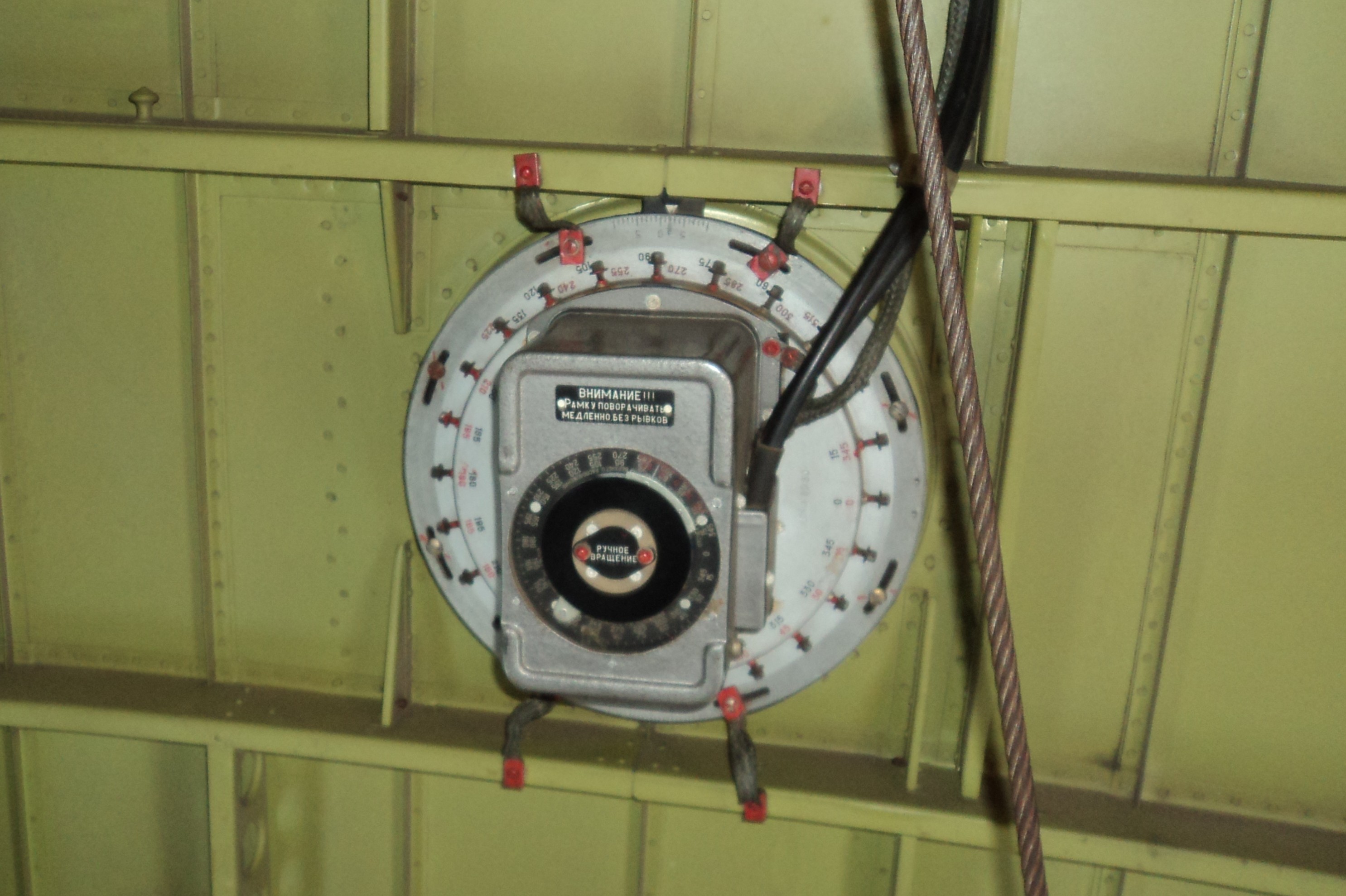

Habe es auch im Herbst in einer AN-2 gesehen, mit der ich mitfliegen konnte. Ist es also noch eine gängige Apparatur?

Peter hat geschrieben:Habe es auch im Herbst in einer AN-2 gesehen, mit der ich mitfliegen konnte. Ist es also noch eine gängige Apparatur?
Hm, das scheint exakt die gleiche Rahmenantenne wie in der Tu-134 zu sein.
In der An-2 aus polnischer Produktion* ist der Radiokompass vom Typ ARK-9 eingebaut, in der Tu-134 der ARK-11.
Wenn man in Deutschland noch die jährlich vorgeschriebene Avionik-Nachprüfung für diese Geräte bekommen kann, dann sollten die auch noch offiziell funktionieren. In Deutschland gibt es ja immerhin noch 95 NDB-Anlagen zum Anpeilen (einschließlich "Markeure").
*) Die "frühen" An-2, d.h. aus sowjetischer Produktion waren noch mit dem ARK-5 (wie bei Il-14 und 152) ausgerüstet. Spätere Umrüstungen auf ARK-9 sind jedoch nicht auszuschließen.

Ungelesener Beitragvon max0685 » Mo 13. Feb 2012, 12:38
Es ist durchaus möglich, daß die Rahmenantenne für verschiedene Modelle genutzt werden konnte, also ARK-9 bis ARK-11. Die Schrauben rund um das Gehäuse dienten zum Kompensieren, um die Abweichungen in den zulässigen Grenzen zu halten.
