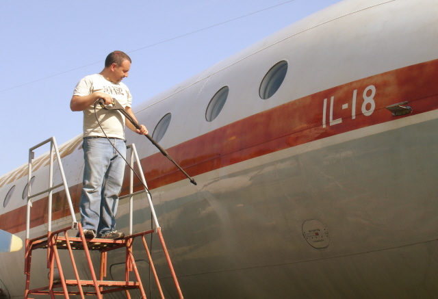

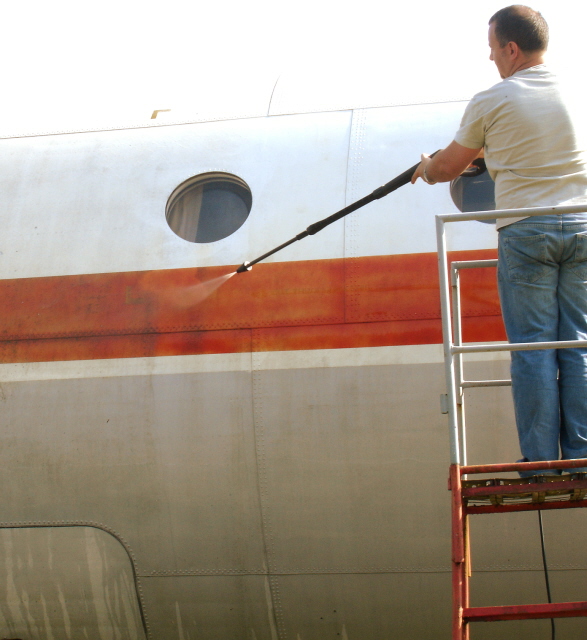

Hallo, die Reinigung mittels Hochdruckreiniger/Kärcher ist natürlich eine der effektivsten und schnellsten Reinigungsmethoden. Diese birgt aus eigener Erfahrung alllerdings auch einige Risiken: Durch den entsprechenden Druck werden natürlich auch Farbpartikel der Bemalung mit abgetragen. Dies wird kritisch, wenn dort durch Witterungseinflüsse und aus anderen Gründen keine Massnahmen zur Erhaltung getroffen worden sind bzw. getroffen werden können. In diesem Zusammenhang empfiehlt sich dann eine entsprechende "Handwaschung" mit mildem Reiniger :lol:
REINIGUNG DER DDR-STE IN BORKHEIDE AM 01.05.2009
